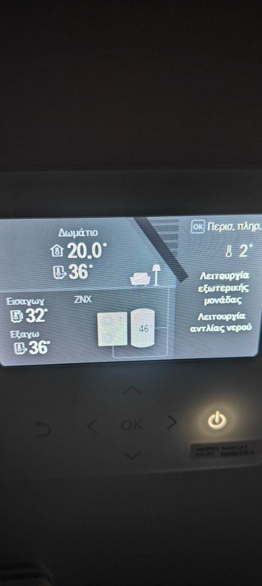

Δες λίγο φωτογραφίες...Σε παρακαλώ .. Δεν ξέρω αν έχει αντιστάσεις και που έχει για να τις κλείσω.....
https://postimg.cc/gallery/KG1KxJk

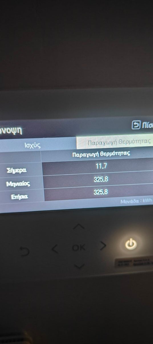

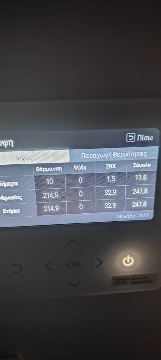

Πρέπει να δούμε τα manual της lg να καταλάβουμε τι είναι αυτά που βλέπουμε. Αρνούμαι να πιστέψω ότι κατανάλωσε 11.6 kwh σήμερα και παρήγαγε μόλις 11.7, δεν μπορεί κάτι άλλο θα γίνεται!!!
Κάτσε να κάνω summon τον @CptBill που είναι LGάκιας να μας πει τί δεν κολλάει!

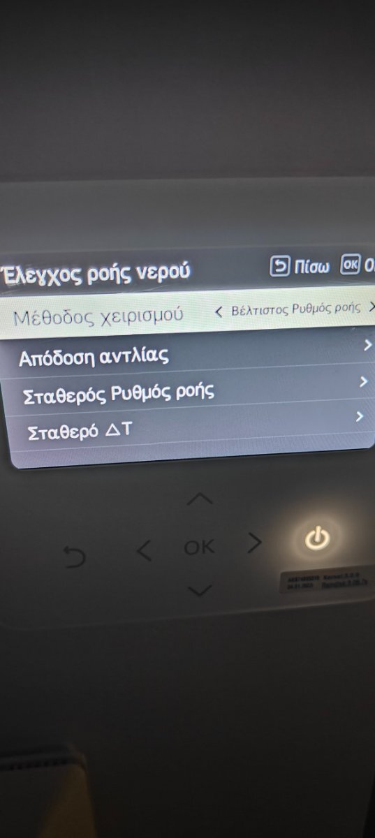

Ειναι δυνατον να εχει καψει τοσο πολυ σημερα? Και ομως το γραφει ..Το βλεπουμε στον πινακα..Υπαρχει περιπτωση να ειναι κατι αλλο??

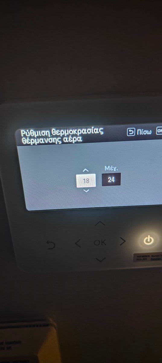

Η ρυθμιση θερμοκρασια αερα που ειναι 18-24 ειναι οκ??

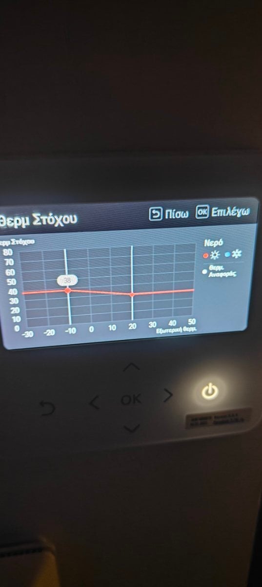

Η επιθυμητη θεμροκρασια νερου που ειναι  29-37  ειναι οκ?

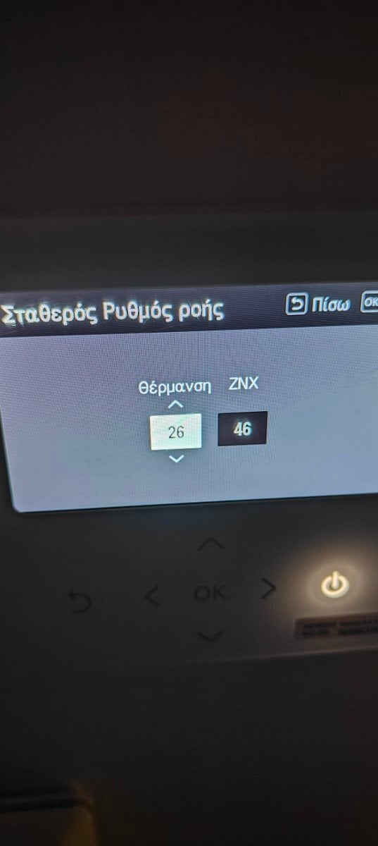

Σταθερος ρυθμος ροης Θερμανση στο 26..? Ειναι οκ?

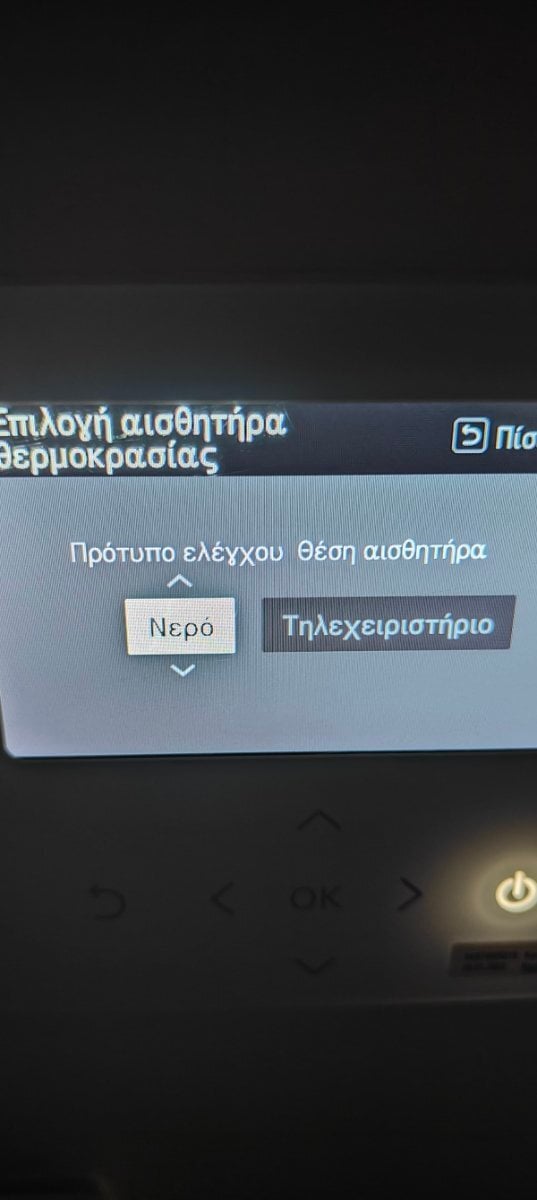

Και επιλογη αισθητηρας θερμοκρασιας ειναι μονο νερο..Μηπως να εβαζα νερο αερας?

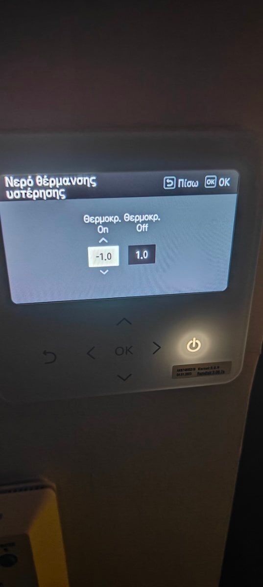

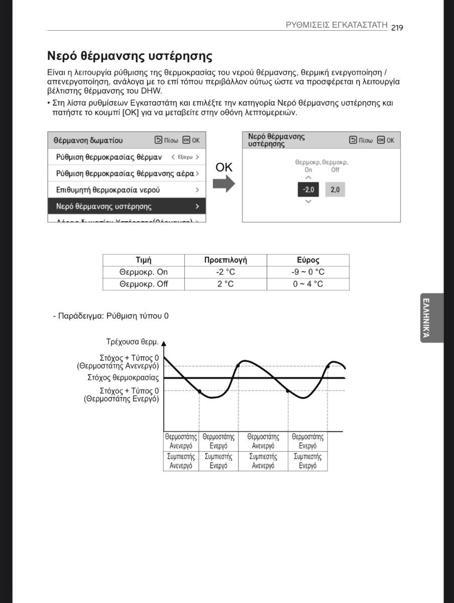

Ερώτηση....... αυτο το νερο θέρμανσης υστερησης που το έχεις off 1 στην lg συμαινει οτι αν ξεπερασει κατα 1 βαθμο τη θερμοκρασία νερων σβήνει η αντλια;
Default  ποσο το ειχε;
Εντομεταξυ αν δε κανψ λάθος αλαξαμε τις ρυθμίσεις κ ενω αυξησαμε θερμοκρασία νερών η θερμοκρασία στο σπίτι έπεσε 1 βαθμο σωστα;
Αν ναι σα να ζεσταίνει ζεσταίνει η αντλια αρα ρουφαει εκει ρευμα κ κλείνει καπάκι ;

Εγώ έχω μπερδευτεί με το ποια είναι η κατανάλωση του - δεν μπορώ να δω τις φωτογραφίες. Είναι 11kwh σε πόσες ώρες;
@ALXIOA μήπως χρησιμοποιείς την ΑΘ για ΖΝΧ; αν ναι, καλύτερα να το απενεργοποιήσεις έως να βγάλεις άκρη.
Οχι εχει 1 φωτο λεει  ξεκαθαρα 10 θερμανση 1 ΖΝΧ.
11 kwh μετρανε απο τις 00.00 αυτα τα συστήματα
δν ξερω.. δεν πειραξα αλλη ρυθμιση.. ετσι ηταν..οκ. θα περιμενω μια απαντηση απο τον ειδικο lgakia..
συμφωνα με τον πινακα . απο τις 12το βραδυ εως τις 7 το πρωι που εβγαλα φωτογραφια  εχει αυτες τις καταναλωσεις.. το ΖΝΧ εκαψε 1,8 απο τις 11. συμφωνα παντα με τον πινακα.. το γραφει πολυ καθαρα.. νομιζω..!
Στον default είναι on -2 και off 2…Στο ολλανδικό forum λένε σαν μια λύση να βάζεις -2 με 4 για να μην πιάνει την θερμοκρασία νερών τόσο εύκολα και να ινβερταρει
4 λεπτά πριν, star_cruiser είπε
Πηρα τωρα τον υδραυλικο.. Δευτερα λεει.. θα ερθει να παρουμε τηλεφωνο... θα την βαλω να την αλλαξω -2 με 4...
Για αρχή βάλτο στο default και αν δεις ότι στρώνει σε καμία δυο μέρες βάλε και 4
