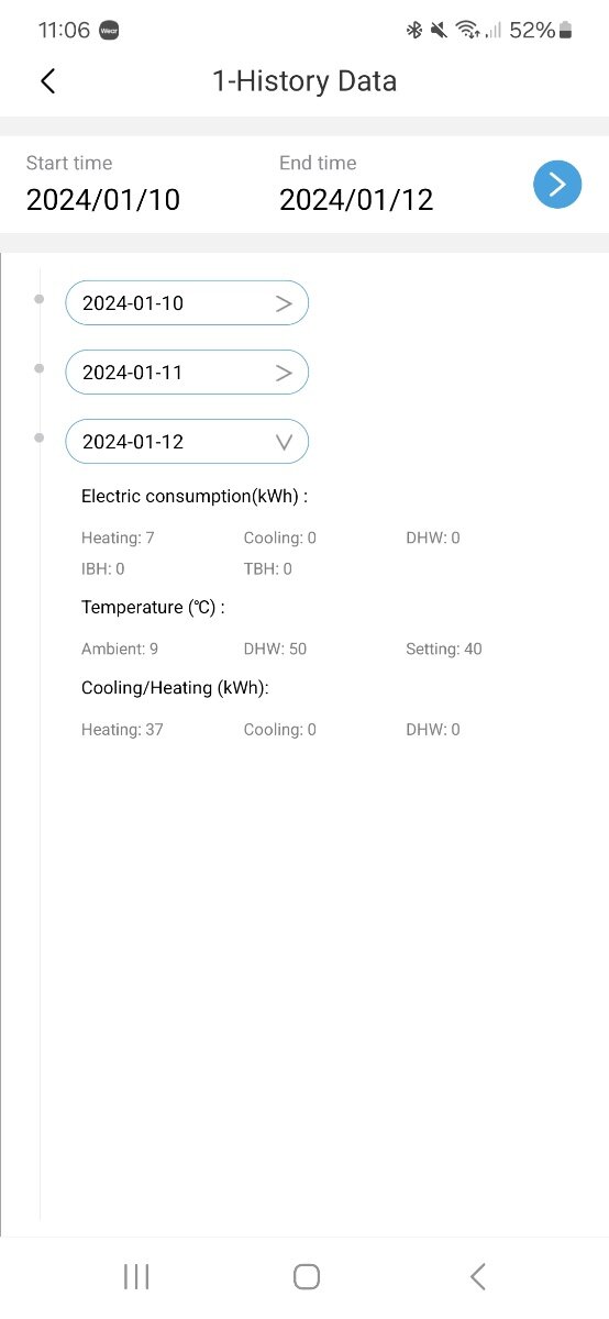

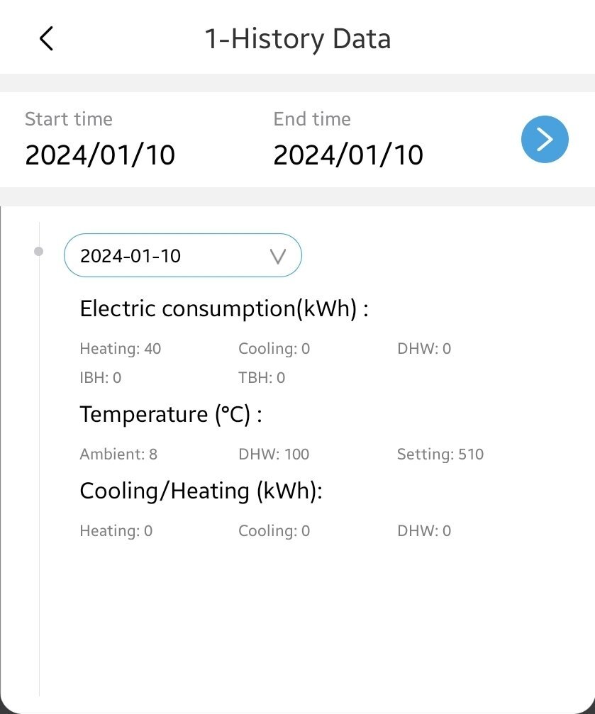

4 minutes ago, lamprosts said:
@kostas_22
Έχω την εφαρμογή Smart Home της MIDEA στο κινητο.
Επιλέγεις τις 3 τελείες πάνω δεξιά ... μετά ->  Electric Consumption ->  Αφού το έχεις active βάζοντας τιμή για κάθε kWh επιλέγεις ξανά Electric Consumption -> Πατάς ξανά τις 3 τελείες πάνω δεξιά  -> History Data -> διαλέγεις ημερομηνίες και βλέπεις στατιστικά.
Αν κατάλαβα καλά, εννοείς εδώ σωστά? Δεν νομίζω ότι έχει όμως την παραγόμενη ενέργεια.
Αυτό εννοώ ναι. Σε εμένα την έχει... περίεργο που δεν σου το δείχνει...
Έχω την αντλία MIDEA MHC-V16W/D2RN8-Β
