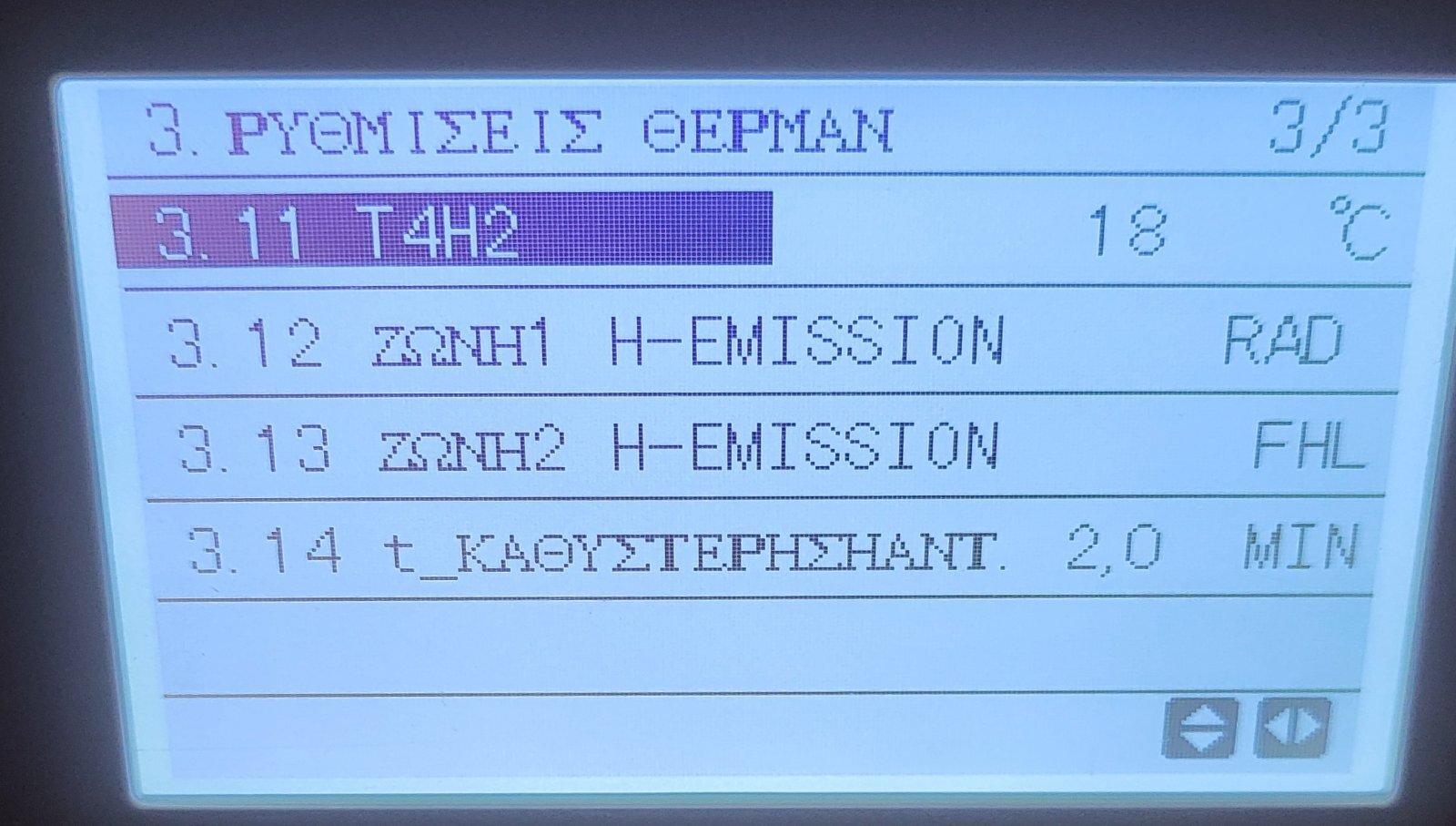

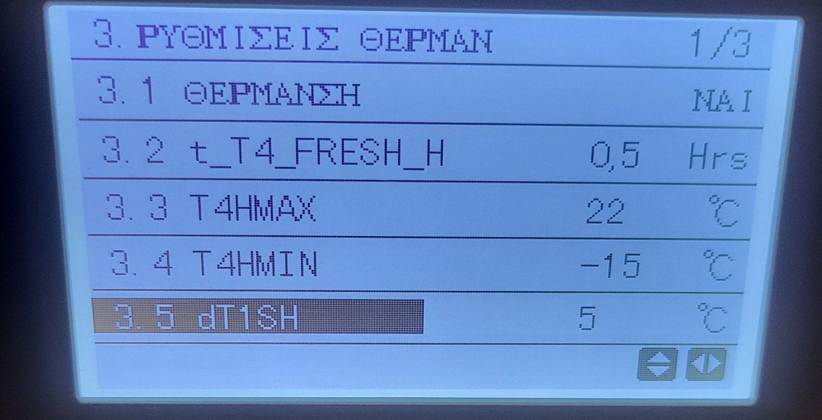

Με αντιστάθμιση όπως την είχε ρυθμίσει ο εγκαταστάτης. Τώρα με εξωτερική 4 είναι στους 42.
  • Απαντ. 4,8k
40 λεπτά πριν, 1302L είπε
Σου έχει βάλει την καμπύλη με 40 τα νερά όταν έχει 18 έξω και 65 τα νερά όταν έχει 2 έξω...
Για να είσαι με 42 τα νερά με 4 εξωτερική κάτι δεν στέκει.... είσαι σίγουρος ότι έχεις ενεργοποιημένη την αντιστάθμιση?
Επειδή είναι λίγο περίεργο να φανεί από το πάνελ, δες την εφαρμογή του κινητού αν είναι αναμμένο το curve (το 3ο εικονίδιο στην πρώτη σελίδα...)
Τώρα δηλαδή τα νερά έπρεπε να είναι σχεδόν 60... (ευτυχώς που δεν είναι...)
ΣΗΜΑΝΤΙΚΟ. Η custom αντιστάθμιση είναι το τελευταίο νούμερο (το 9 αν θυμάμαι καλά΄). Όλα τα άλλα είναι προρυθμισμένα και λειτουργούν ανεξάρτητα από τις θερμοκρασίες που βάζεις εσύ! Οπότε ότι ρύθμιση και να κάνεις δεν ισχύει αν δεν έχει βάλει την καμπύλη 9

Ναι ενεργοποιημένη η αντιστάθμιση και όντως αυτό καταλαβαίνω και εγώ από τις ρυθμίσεις. Ίσως να έχω αλλάξει κάτι άλλο στο panel κάποια στιγμή που ήθελα να αλλάξω λίγο τη καμπύλη αλλά δε θυμάμαι να έχω αλλάξει κάτι άλλο πέρα από θερμοκρασίες.
Το συμπλήρωσα στο προηγούμενο μήνυμα και ίσως δεν το είδες. Η custom καμπύλη αντιστάθμισης είναι η 9. Πρέπει να βάλεις αυτή από το πάνελ. Βέβαια μη τη βάλεις με τόσο μεγάλη θερμοκρασία στα νερά 😉

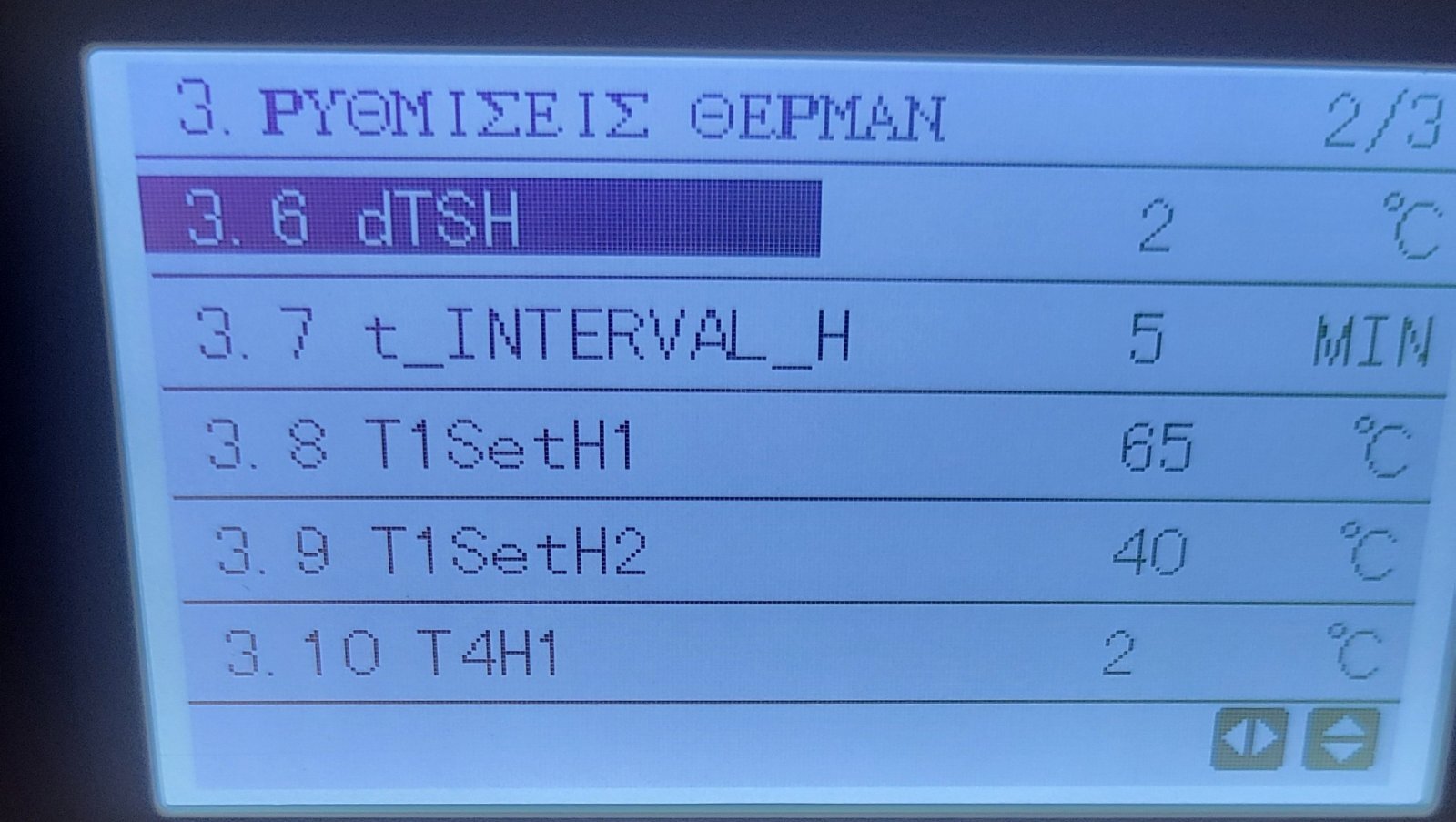

μπορεις να δεις αν υπαρχει τροπος να αλλαξεις το οριο του +2? θύμισε μου λιγο ποια αντλία εχεις?
9 λεπτά πριν, sndev είπε
Ναι μπορώ να το κάνω, βασικά το έχω κάνει αλλά πάλι θα το πιάσει σε λίγο περισσότερο χρόνο... για να δουλέψει συνέχεια όπως είπες και εσύ πρέπει να τρέχει μόνιμα στα 3.5-4kW (εκεί περίπου θα καταναλώνει 0,8kW) που είναι το ελάχιστο λόγω μεγέθους της άρα να έχω απώλειες κάπου 84-92kWh το 24ωρο... τώρα οι απώλειες είναι κάπου στις 40-50kWh αυτές τις μέρες με αυτές τις θερμοκρασίες (8-9) οπότε ότι και να κάνω θα σβήνει εκτός αν αφήνω ανοιχτά όλα τα παράθυρα 🤣

το dt1sh που το έχεις;εγώ στο 5 οπότε κάνει οφ στο +5 από το στόχο

εαν μειωσεις το DT 1 μονάδα ωστε να στελνει πιο γρηγορα ο κυκλοφορητης ωστε να φευγει η πιο ψηλη θερμοκρασια κ μειωσεις 1 μοναδα κ θερμοκρασία νερού ωστε το νερο μη σε ζεσταίνει περισσοτερο απο το τωρα?
