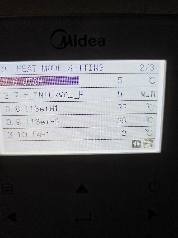

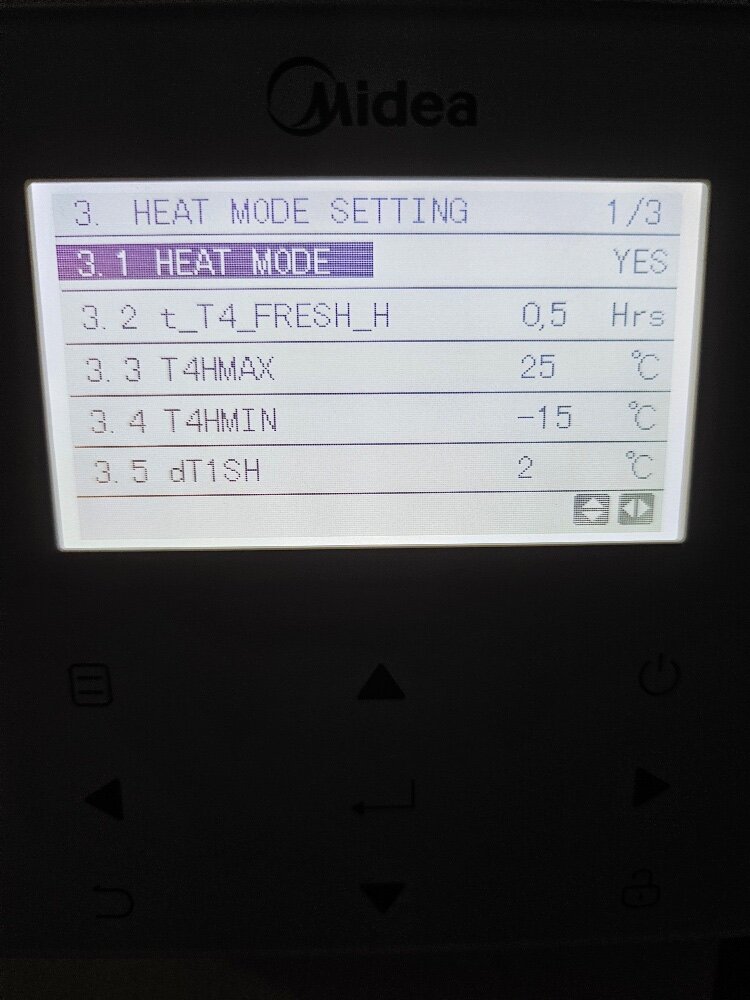

το dt1sh που το έχεις;εγώ στο 5 οπότε κάνει οφ στο +5 από το στόχο
Αυτές είναι οι ρυθμίσεις μου...
Spoiler

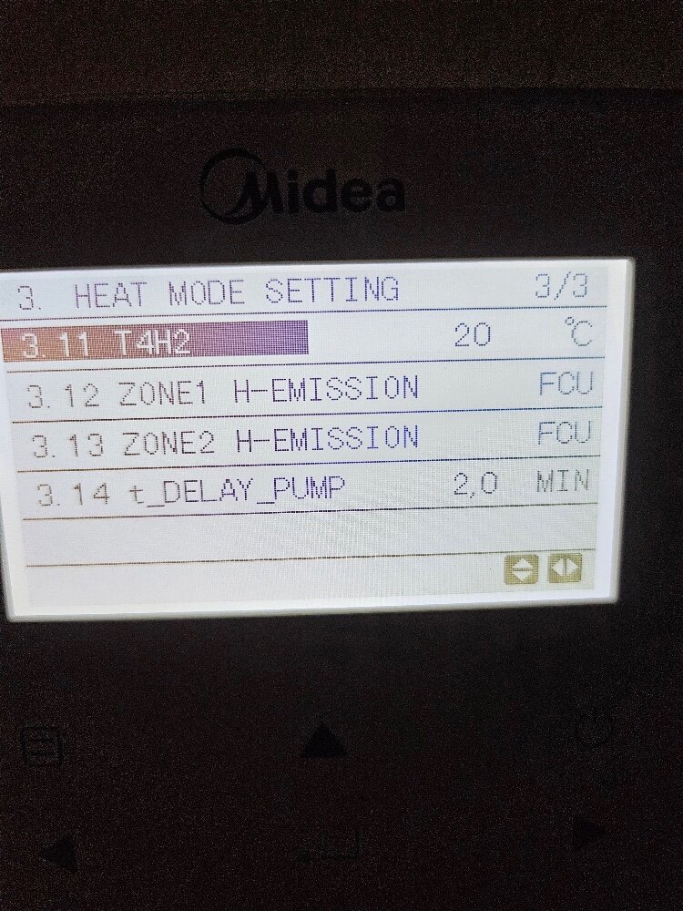

Θεωρώ πως ότι και να κάνω δεν θα καίει λιγότερο από 0,8kW...
πώς σε αφήνει να παίζεις με κάτω από 35 τα νερά ενώ έχεις επιλέξει fcu?
Εγώ το άλλαξα σε fhl για να μπορώ να βάλω τα νερά χαμηλότερα
Δεν ξέρω... δεν με εμπόδισε ποτέ...
Είχα δοκιμάσει να βάλω τη ρύθμιση FHL (ενδοδαπέδια) μήπως δουλεύει καλύτερα αλλά η θερμοκρασία του νερού έπεφτε πολύ (κάπου στους 23-24) πριν ξεκινήσει ο συμπιεστής με αποτέλεσμα τα fancoil να βγάζουν οριακά ενοχλητικό δροσερό αέρα...
Με τη ρύθμιση σε FCU δεν αφήνει το νερό να κρυώσει τόσο και ξαναξεκινάει ο συμπιεστής...
