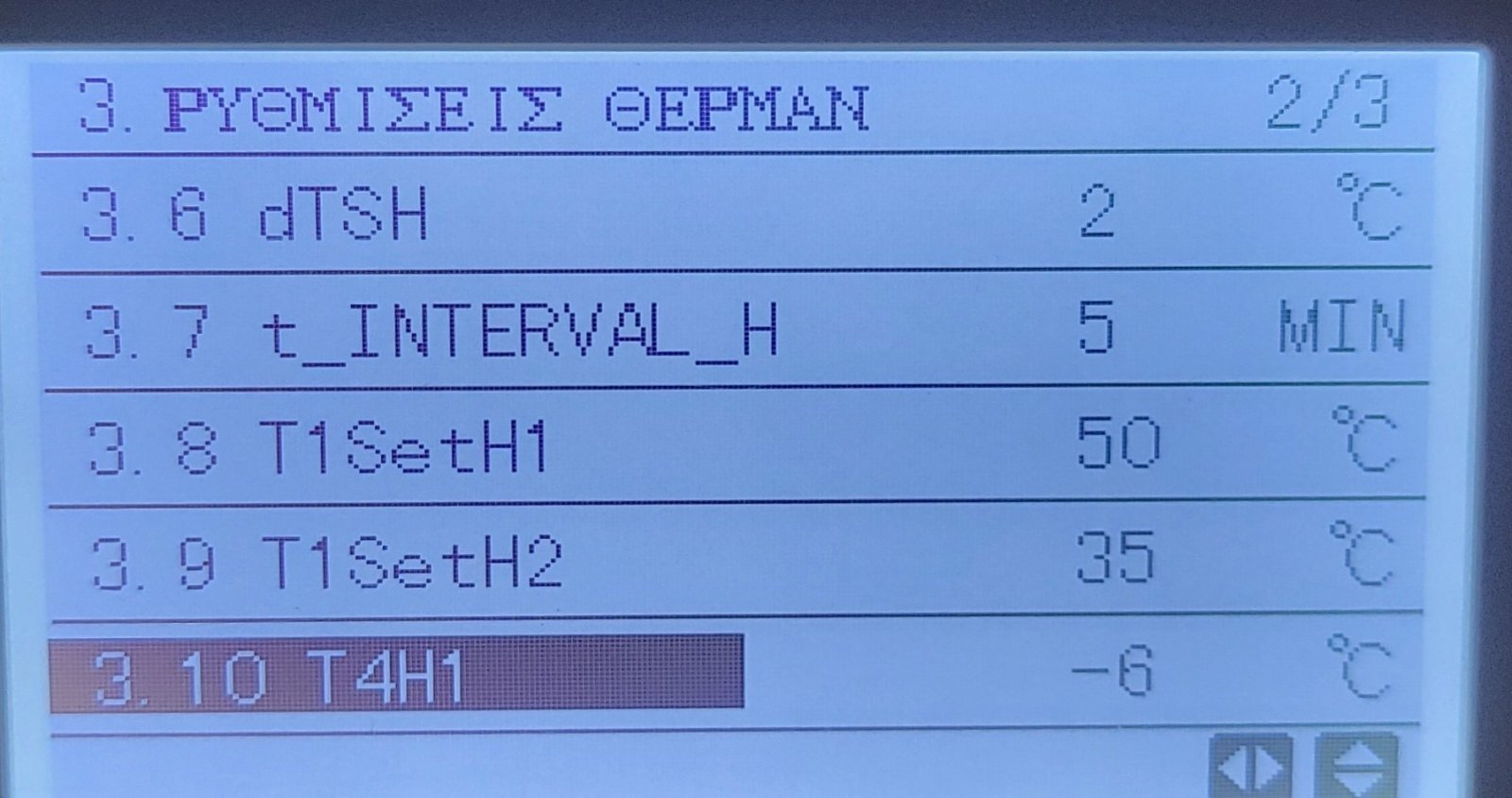

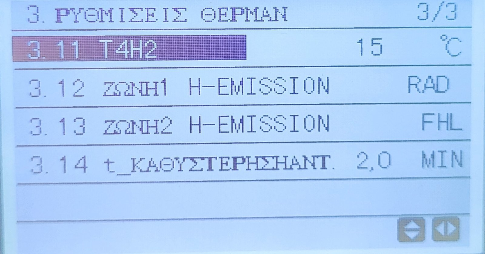

9 hours ago, lamprosts said:
πάνελ ->  preset temperature -> weather temp. set -> enter -> Zone 1 H-mode high temp (το ανοιγεις πατωντας το κουμπι power του πανελ (το πανω δεξια) -> επιλεγεις το 9 παντα πατωντας το κουμπι power...
Άλλαξε όμως και τα όρια θερμοκρασίας του νερού γιατί θα με βρίζεις μετά...
Κάτι περίεργο παίζει. Ενώ την άλλαξα, στο μενού εγκαταστάτη όλες οι τιμές έχουν μείνει ίδιες.

1 ώρα πριν, 1302L είπε
Υποθέτω κάνεις έξοδο και save από το μενού εγκαταστάτη έτσι? Και δεν τα κρατάει όταν ξαναμπεις στο μενού εγκαταστάτη?

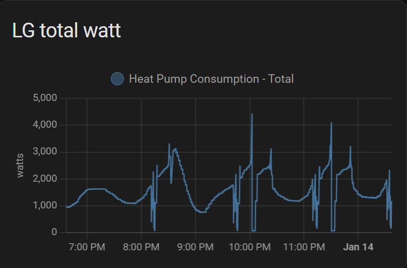

On 12/01/2024 at 08:37, mechpanos said:
Πρέπει να δούμε τα manual της lg να καταλάβουμε τι είναι αυτά που βλέπουμε. Αρνούμαι να πιστέψω ότι κατανάλωσε 11.6 kwh σήμερα και παρήγαγε μόλις 11.7, δεν μπορεί κάτι άλλο θα γίνεται!!!
Κάτσε να κάνω summon τον @CptBill που είναι LGάκιας να μας πει τί δεν κολλάει!
για την LG μιλαμε, ολα ειναι πιθανα
Ειναι μεταγενεστερο μοντελο της δικιας μου, δεν εχω τετοια προσβαση στο μενου εγω
Εντωμεταξυ σημερα που ο Βολος παιζει με 0c τις τελευταιες ωρες
Μετα τις 19.00, η χαρα του defrost
btw σημερα παιζω σχεδον  ολη τη μερα με 35C νερο σπιτι (θυμιζω, πρόποδες πηλιου, 90μ υψομετρο, μονοκατοικια στη μεση του πουθενα, ~100τμ)
Αυτη τη στιγμη τα δωματια του σπιτιου κυμαινονται μεταξυ 18.5-20c εσωτερικη θερμοκρασια. Not bad. Μεσημερι ειχαμε καλυτερες θερμοκρασιες σπιτιου. Τωρα δεν υπαρχει λογος για παραπανω (γουστα ειναι αυτα).
H LG εδωσε πονο παντως. 25kwh στο 24ωρο με 35C νερο.
ΥΓ: disclaimer: Οι προηγουμενες ζεστες μερες εχουν βοηθησει ωστε να μπορω να παιξω με 35C αφου το σπιτι ηταν ηδη "φορτισμενο" απο το καλο καιρο των προηγουμενων ημερων. Εαν υπηρχε παρατεταμενο κρυο προηγουμενες μερες, με 35C δεν θα καταφερνα πολλα αφου η θερμικη αδρανεια του σπιτιου θα ειχε παει περιπατο.
Ευτυχως απο μεσα εβδομαδας και μετα θα ζεστανει παλι ο καιρος 😛
Επεξ/σία από CptBill

Κάτι ίσως δεν έκανα σωστά. Έβαλα την 9 με τα παρακάτω.
5 ώρες πριν, 1302L είπε
Έχεις βάλει 35 τα νερά με 15 εξωτερική και 50 τα νερά με -6 εξωτερική. Για μεγαλύτερη εξωτερική από τους 15 θα τα κρατάει στους 35 και για μικρότερη εξωτερική από -6 θα τα κρατάει στους 50.
Δεν μπορώ να σου προτείνω εγώ θερμοκρασίες γιατί δεν ξέρω τι παίζει με τα σώματα, αφού έχω fancoil που δουλεύουν με χαμηλότερα τα νερά... κάνε δοκιμές.. τώρα έτσι όπως το έχεις η θερμοκρασία των νερών λογικά θα είναι κάπου 42-43 όπως και πριν...
Δες πως θα πάει... το θέμα είναι να ζεσταίνεσαι με τα νερά όσο το δυνατόν σε χαμηλότερη θερμοκρασία για οικονομία...
Επεξ/σία από lamprosts

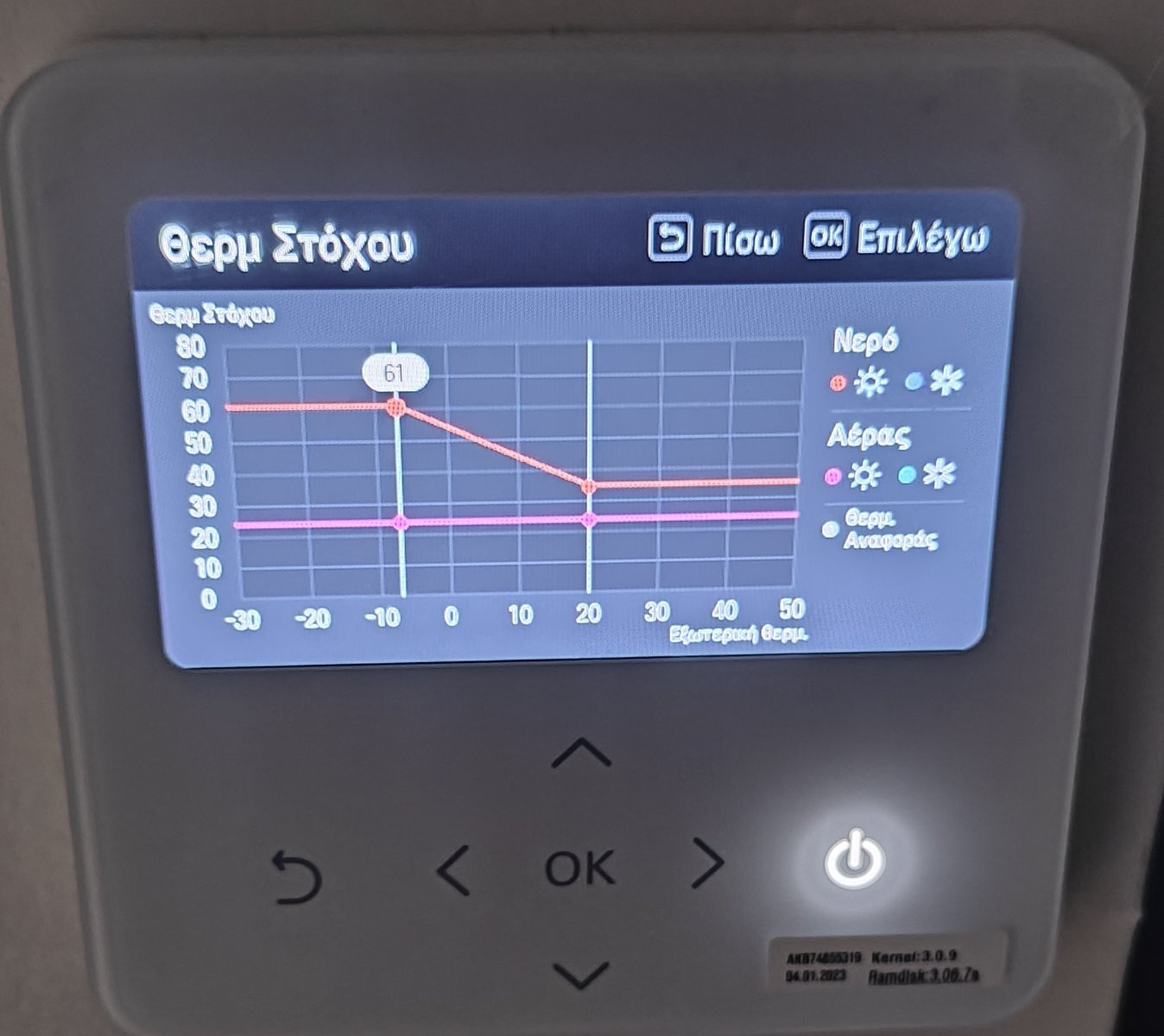

Τι πιθανή αιτία μπορεί να δώσετε σε αυτό το προβλημα .. ??
Παρατηρησα  το εξής. Από χτες έχω ορίσει ΑΙ. . Επιλογή θερμοκρασίας νερό κ αέρας
Ρύθμιση θερμοκρασίας αέρας 20-24
Επιθυμητή θερμοκρασία νερού. 34-55
Νερό υστέρησης -2.0 με 4.0
Και αυτόματη λειτουργία ..
Εξωτερική -7 με 20
Και θερμοκρασία στόχου αέρας 24
Και θερμοκρασία νερό -7 στους 60 και στους 20 -35
Γιατί όλο το βράδυ από τις 1.30 μέχρι την άλλη μέρα και ενώ εξω είχε -3 στο σπίτι είχε 20 και μέχρι της 1.30 το μεσημέρι δεν πήρε μπροστά να δουλέψει??
Ενώ επίσης έξω πράγματικη θερμοκρασία όπως είπα -3 μετά στην διάρκεια  της μέρας έφτασε στου 5 βαθμούς C. Ο πίνακας της αντλίας έδινε ένδειξη  7 -- 12 μετά 17 μετά 15 βαθμούς.. μέχρι που πήρε μπρος και έφτιαξε η θερμοκρασία. Ότι είχε έξω δηλαδή . Έβλεπα και στον πίνακα........
Πώς το εξηγείται αυτό. ??
Και που πήρε μπρος . Δεν έφτασε ούτε καν 24. Τα σώματα ήταν χλιαρά κ εσωτερική θερμοκρασία στους 20.5. . Τι φάση.???  Πώς σας φαίνονται αυτά.. τώρα τα σώματα είναι πάλι χλυαρά και εσωτερική γράφει ο πίνακας 21. Αλλά συνεχίζει..ακούω την αντλία να δουλεύει..
***Να πω πως χτες βράδυ έβαλα αυτές τις ρυθμίσεις..
@lamprosts τα έβαλα έτσι σε σχέση με αυτά που έχω δει έως τώρα σε σχέση εξωτερικής και νερών. Τώρα με 7 εξωτερική τα έχει στους 41. Θέλω να πιστεύω ότι είναι καλός μπουσουλας, για τώρα τουλάχιστον. Όταν θα πιάσει το κρύο θα δείξει αν χρειαστεί πείραγμα.
Ευχαριστώ για τη βοήθεια!
