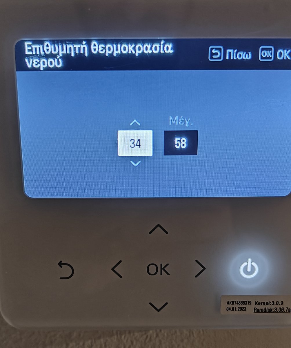

Αυτό το 34 στα νερά.. γιατί δεν μπορώ να το ανεβάσω να το κάνω 43 ας πούμε?? Δεν ανεβαίνει πιο πάνω από τα 34...
Τώρα το 55 το έκανα 58 και γκαζωνει η αντλία . Έφτασε στα νερά που βλέπω τώρα στον πίνακα
Εισαγωγή 53 εξαγωγή 56
..Σε Αυτόματη λειτουργία είναι..
Επεξ/σία από ALXIOA

Ενώ πριν 15 λεπτά τα νερά ανέβηκαν στα 55.. και γκαζωνε η αντλία. Ανέβηκε η θερμοκρασία στο εσωτερικό του σπιτιού 1 βαθμό. Σταμάτησε να λειτουργεί η αντλία . Και τα νερά έπεσαν στο 29 εισαγωγή 29 εξαγωγή... Τα σώματα είναι χλυαρά
Άμα την δουλεύεις με αέρα, λογικό είναι. Έκοψε από τον θερμοστάτη. Πρέπει να σου εξηγήσει κάποιος υπεύθυνα, και αναλυτικά, πώς να την δουλεύεις και να σου την ρυθμίσει. Και να σου πει τεκμηριωμένα τι γίνεται με το cop σου!!!
Αέρα νερο την εχω...
Η θα την πατήσω ένα πούλημα και θα ησυχάσω.....🫢😉🤔🫢😉🤔
Μην τρελενεσαι. Κάπου έχει γίνει μαλ***ια αλλά αυτό δεν μπορεί να εντοπιστεί με τηλεδιαγνωση από το ινσομνια. Ο τύπος που ήρθε και σου είπε να μην την έχεις στο αυτόματο απλά θέλει να την κάνει γιατί προφανώς δεν το έχει. Πρωί πρωί πάρε στην lg. Διαβάζοντας χρήστες σε άλλο φόρουμ έλεγαν πολύ καλά λόγια για το σέρβις. Λίγο παλιά τα σχόλια αλλά ελπίζω να εξακολουθούν να έχουν την ίδια υποστήριξη.
