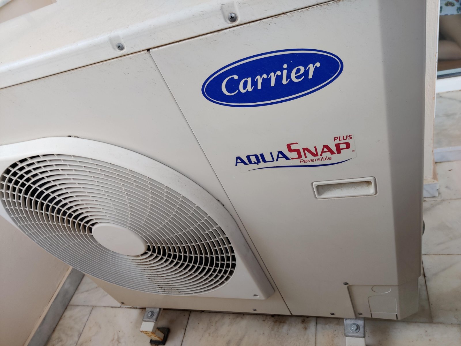

Φιλε δεν εχω ιδεα απο αυτα που ρωτας, ενοικιαστης ειμαι. Μονο με φωτογραφιες εαν γινει δουλεια. Το κολλεκτερ τι ειναι; Το μοντελο ειναι 30AWH008 Carrier και απ'οτι βλεπω ειναι για μεχρι 76τμ, ενω το σπιτι ειναι 113τμ.. Μπακαλιστικα πραγματα εκανε ο ιδιοκτητης.. Τα καλοριφερ ειναι παλια τυπου φετες, εκτος απο ενα που το αλλαξε γιατι εχανε νερα, και ειναι καινουριου τυπου.

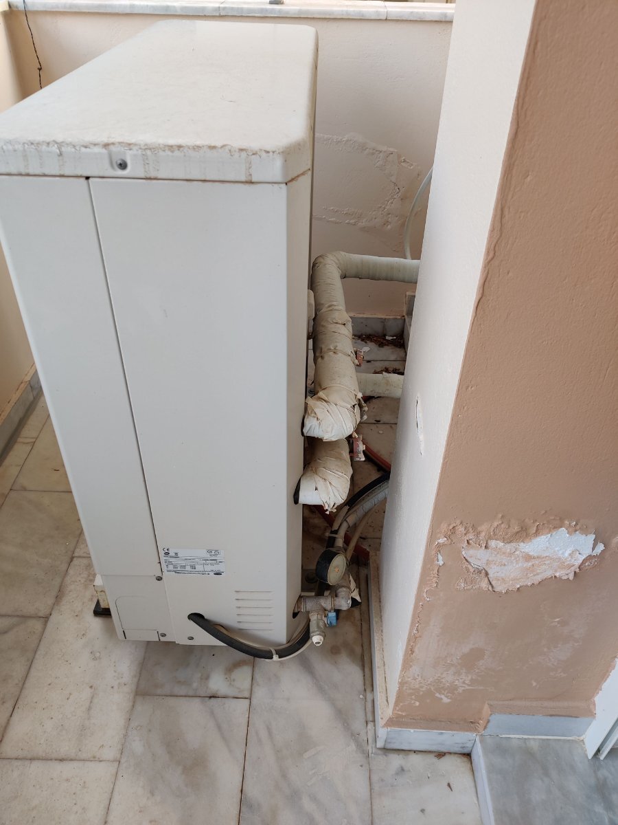

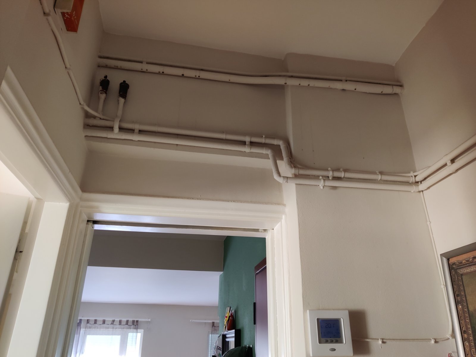

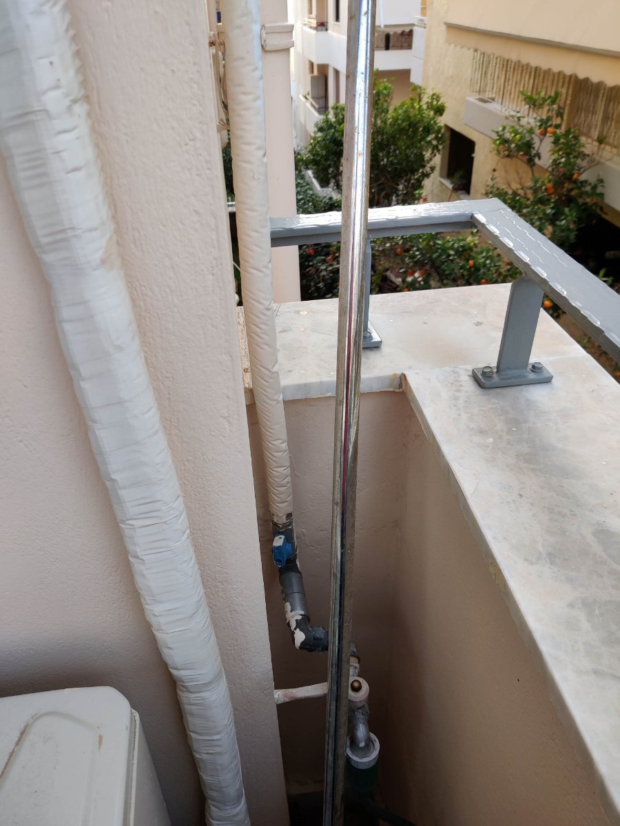

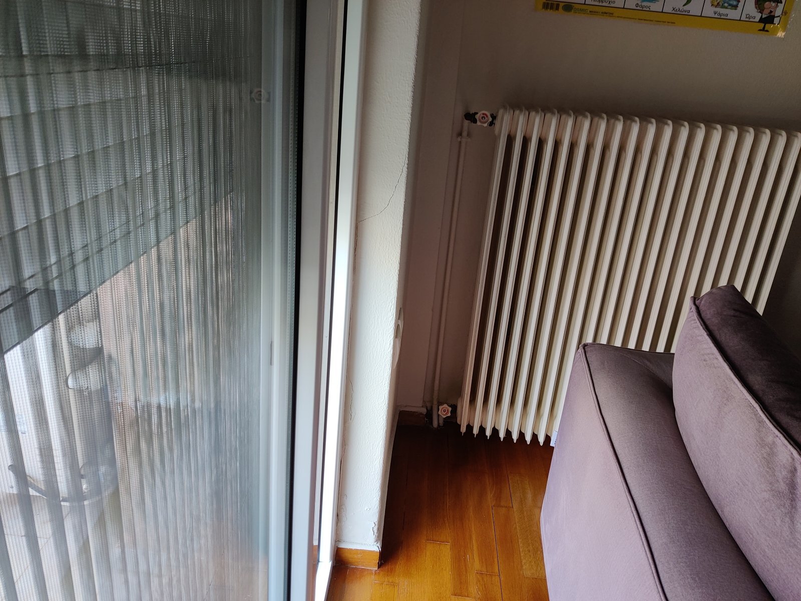

Φωτογραφιες :

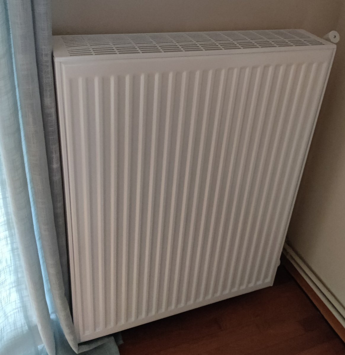

1) Το καινουριο σωμα στο υπνοδωματιο

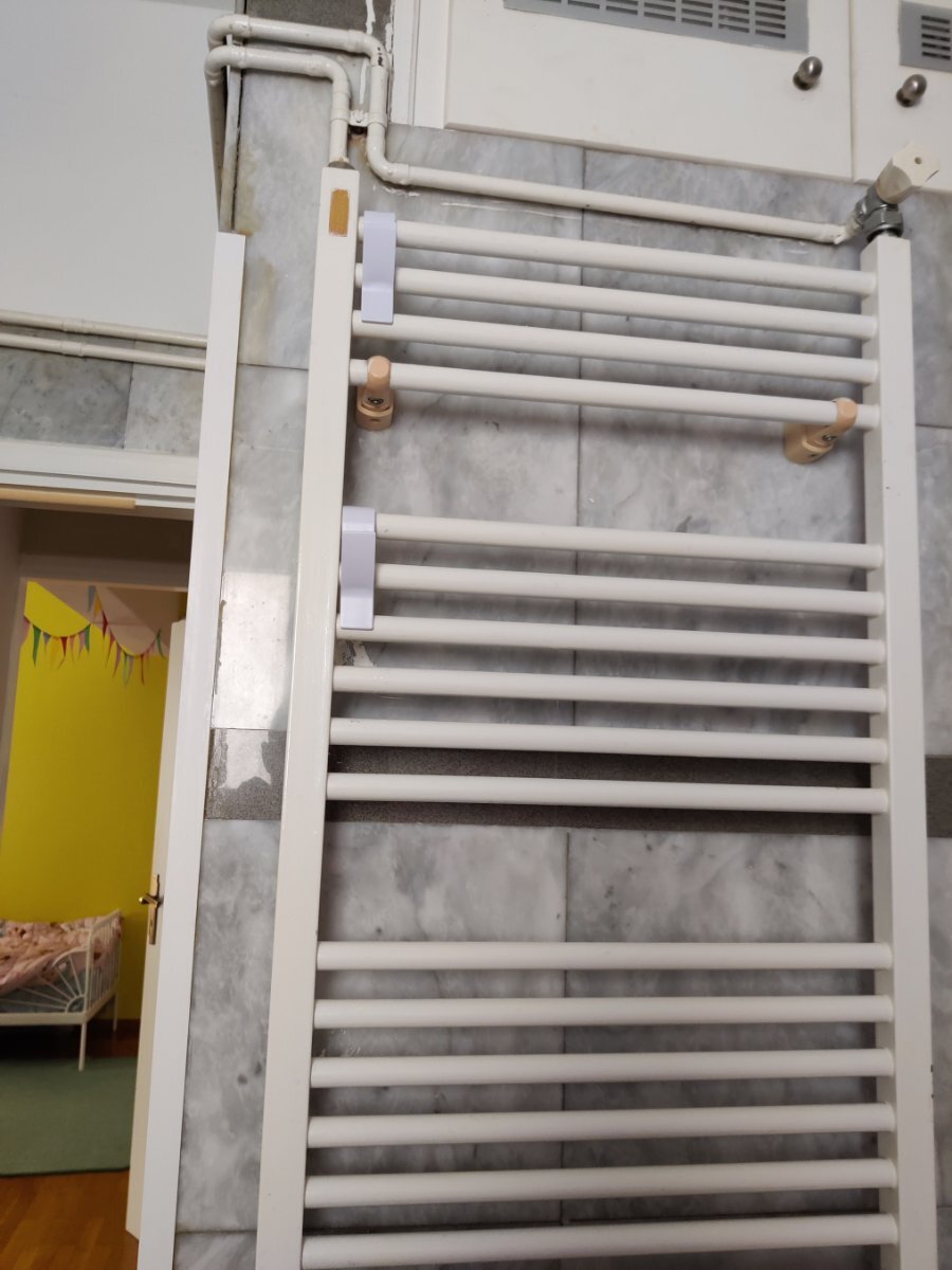

2) Το σωμα που απο τη μεση και κατω ειναι κρυο, ακριβως απο εξω ειναι η εξωτερικη μοναδα

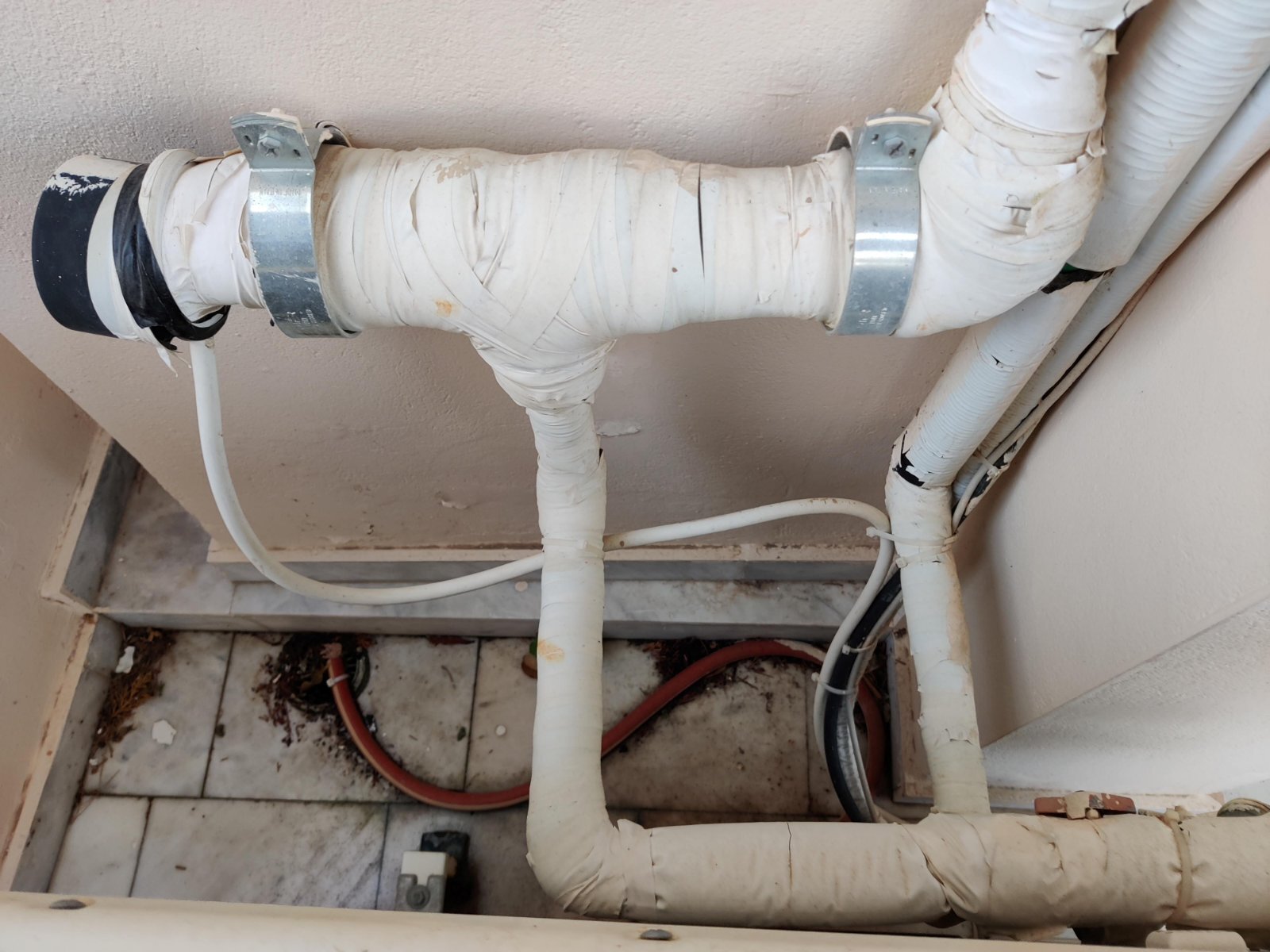

3) Σωληνωσεις στο χωλ και το χειριστηριο
4) Σωμα στο μπανιο

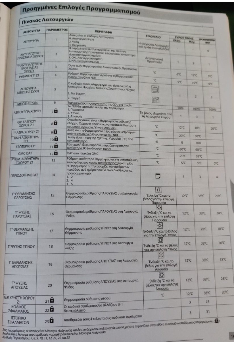

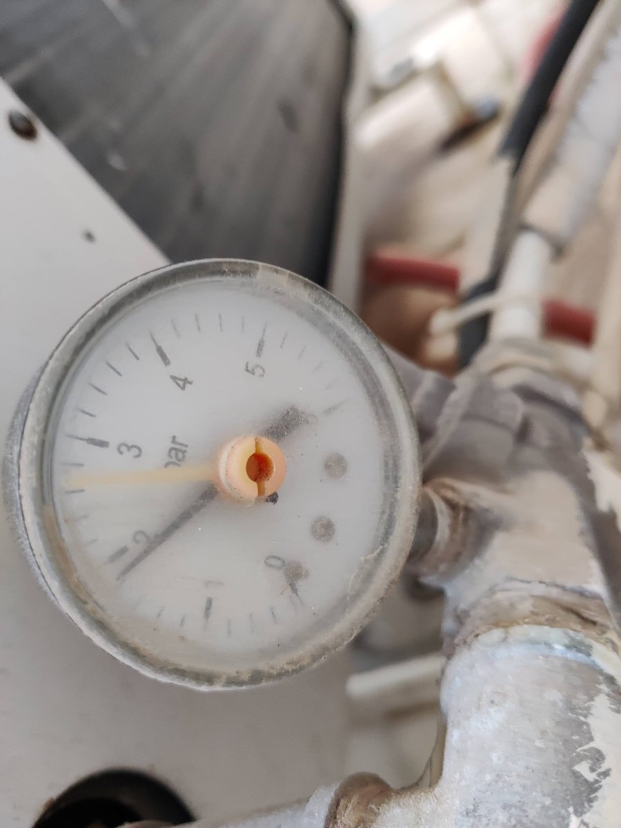

5) Σχετικα με τις πρηγμενες ρυθμισεις : Στην επιλογη  6, μου δειχνει 75%, ενω το προεπιλεγμενο ειναι 100%

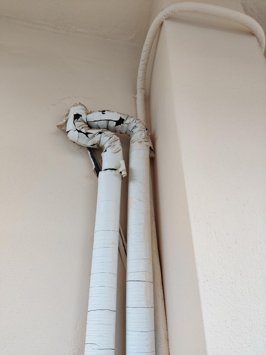

Για βγάλε μια και την αντλία, και φωτό τις σωλήνες που φεύγουν από την αντλία, τι διαδρομή ακολουθούν μέχρι μέσα το σπίτι ή το χωλ εκεί που τέλος πάντων διακλαδώνονται, να δούμε τί γίνεται από συνδεσμολογία!!!
12 λεπτά πριν, mechpanos είπε
Έχεις το κουράγιο να το αντικρίσεις αυτό;

@Witcher1stπες μας λίγο το μοντέλο του κλιματιστικού. Αν έχεις αμφιβολίες απλά μια φωτογραφία από το ταμπελακι της εσωτερικής ή εξωτερικής μονάδας.
