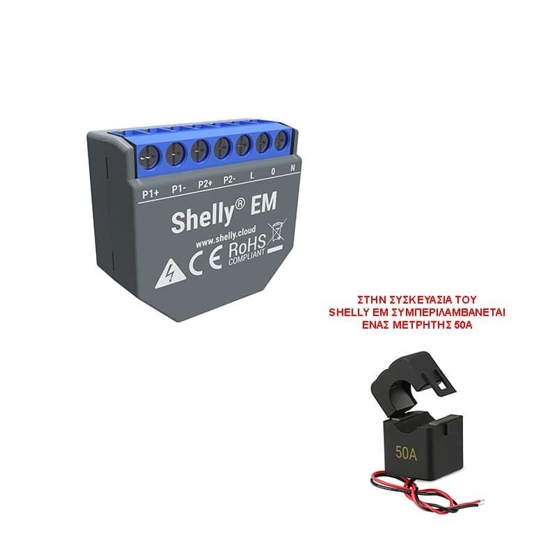

Θα βάλω ένα Shelly em όμως αφού λες σάπιο το LG wifi.
Έχεις κάποιο συγκεκριμένο μοντέλο γιατί βλέπω τριφασική έχεις και εσύ.
Τι είναι το Shelly em ρε παιδιά και δεν το χω πάρει χαμπάρι..
Ευχαριστώ πολύ αδερφέ. Θα τα διαβάσω...
Χθες που το είδα κατά τις 4 το μεσημέρι έλεγε ότι κατανάλωσα 8 και παρήγαγε 34… σήμερα είμαι εκτός και δεν ξέρω!
Το Shelly είναι μετρητής κατανάλωσης που το βάζεις στον ηλεκτρολογικό πίνακα και σου δίνει μετρήσεις μέσω της εφαρμογής του στο κινητό σου , διότι είναι WiFi. Βγαίνει και σε μονοφασικο και σε τριφασικό και εχει πάνω και ένα πρόσθετο κλιπ( μπορείς να βάλεις και άλλο επίσης), όποτε μπορείς να μετράς πχ την γενική σου κατανάλωση και σκέτα την κατανάλωση της αντλίας… τον επόμενο μήνα θα βάλω και εγώ ένα τέτοιο!

Δηλαδή εγώ που μόλις έβαλα μονοφασικη LG και νόμιζα ότι θα χει κάποιο μετρητή μέσω wifi, αλλά κοστίζει 130€,
Αν αγοράσω αυτό
https://www.shelly.com/en/products/shop/shelly-pro-em-2x50-a
Απλά το αντικαθιστω με την ήδη προϋπάρχουσα ασφάλεια της αντλιας;
Επίσης θα βλέπω την απόδοση θέρμανσης/ψυξης; Επειδή στο μενού της αντλιας δεν μου το δείχνει όπως του starcruiser και του Alxiom. Μου δείχνει μόνο την κατανάλωση.

Το μονο που θα βλεπεις ειναι το ποσο ρευμα ρουφαει η αντλια. Και δεν αντικαθιστας τιποτα. Απλα βαζεις ΚΑΙ αυτο.
βαλε το wifi πρωτα. Απο εκει μπορεις να ανοιγοκλεινεις και να ρυθμιζεις θερμοκρασια την αντλια. Οχι μονο να βλεπεις τι ρευμα καιει.
