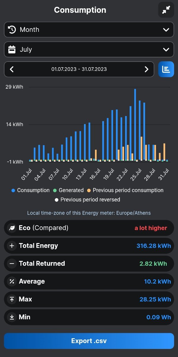

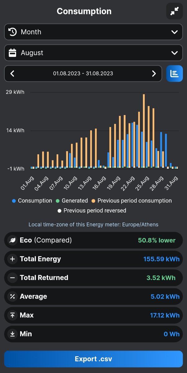

1 ώρα πριν, sndev είπε
Κατανάλωση πόσο είχες?
Όπως βλέπεις έφτασε της πιο ζεστή μέρα του Ιουλίου κοντά  29kwh
Δεν είναι όμως αντιπροσωπευτικό το δείγμα καθώς δεν είχα κουρτίνες ούτε ρολά στο σπίτι και έβραζε καθώς όλος ο ήλιος έμπαινε μέσα
Ρολά έβαλα τον Αύγουστο και βελτιώθηκε η κατάσταση
