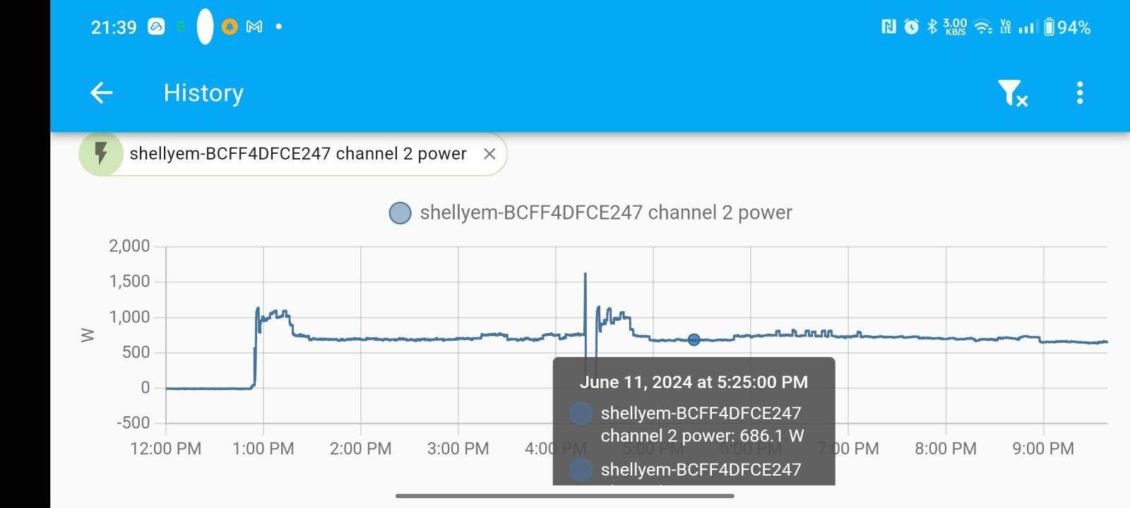

- το ειχα δοκιμασει 15 βαθμους , 14 βαθμους κ 13 βαθμους τα νερα , αλλα δεν παιζει σωστα. Βγαζει κρυο αερα και για οσο βγαζει ειναι οκ. ομως για καποιο λογο δεν σταματαει η αντλια κ συνεχιζει να κρυωνει το νερο ,το ριχνει 12 11 10 9 8 κτλ κ επειδη φευγει απο τα ορια που βαζω (πχ 14 βαθμους) κλεινει η αντλια. οσο ειναι κλειστη , τα fan coil βγαζουν απλα αερα κ η αισθηση στο σπιτι δεν ειναι καλη σε αυτο το διαστημα. Mετα ξανα ανοιγει κ γινεται αυτη η λουπα.
-Στο μονο σημειο που καταφερα να τη κανω να παιζει ασταματητα ηταν στους 08 βαθμους.ομως εδω ετρωγε 2-2.5kw / h οταν αντιστοιχα στη θερμανση ειμαι στους 0.9 kw/h
θεωρω οτιδηποτε κατω των 15-14 ειναι ιδανικο για να δροσισει. με τα 08 τα νερα ημουν τουμπανο σπιτι αλλα φοβαμαι τη δεη :D
σημερα την ξεκινησα με 14 βαθμους τα νερα. εχω αλλαξει κατι ρυθμισεις μηπως δεν κλεισει. οσο λειτουργει στους 14 κ βγαζει κρυο αερα ειναι πολυ καλη η αισθηση σπιτι με καταναλωση 1.3-1.5 kw/h
