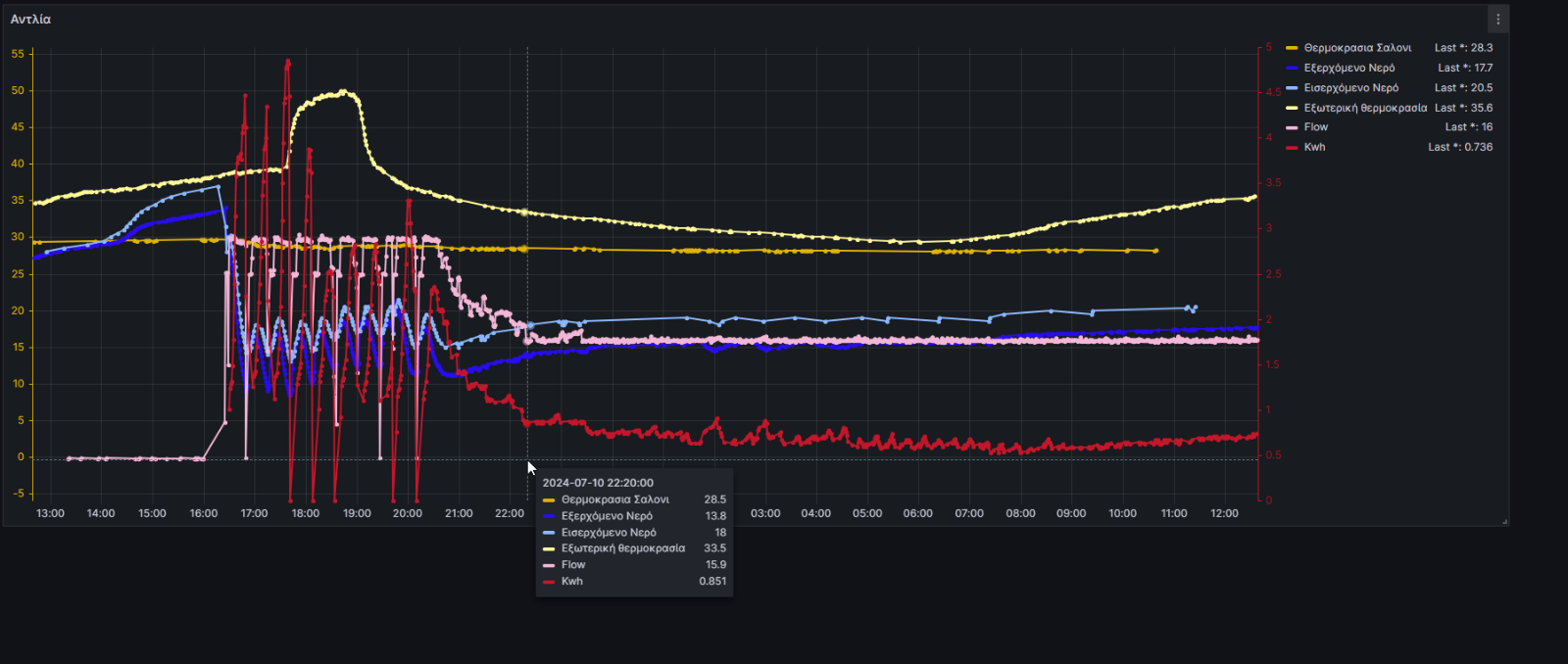

τελικα κ στη ψυξη ολα γινονται αλλα μετα απο απειρες δοκιμες για τη περιπτωση μου
την εχω απο χθες το βραδυ σε ισσοροπια χωρις ουτε ενα στοπ
για να το καταφερω μπηκα στη λογικη του @CptBill με την lg του. ξεκινησα απο 11 βαθμους τα νερα  εβλεπα τα εξερχομενα νερα κ αν εβλεπα οτι παει να ξεφυγει κατεβαζα αν εβλεπα να ειναι οριακα πχ 11.2 ανεβαζα 1 γιαυτο τα σταρτ στοπ πριν τις 21.00
το σπιτι μετα τις πρωτες 3ς ωρες απεκτησε μια ευχαριστη αισθηση με αποτελεσμα αυτη τη στιγμη να εχω γυρισει τα νερα στους 18 με εξωτερικη 32 (πραγματικη )χωρις να επειρεαζει την ατμοσφαιρα (λογικα συντηρείται )
για να γινει ολο αυτο θα δειτε οτι εφτασε να τραβαει για καποια λεπτα μεχρι κ 4-4,5 kw/h στο ξεκινημα με τα σταρτ στοπ
η καταναλωση πλεον ειναι στα 0,8kw/h  περιπου για 145 τμ  + οσο τρωνε τα fan coil

το θεμα της καταναλωσης ειναι συνθετο, θα μπω σε μικρη αναλυση να το καταλαβεις αν κ προσπαθησα να στο πω κ στο προηγουμενο μυνημα.
η βασικη παραμετρος ειναι η εξωτερικη θερμοκρασια κ μετα η υγρασια
Στους 15 τα νερα εχει καταναλωση τυπου 0.6 στις 4 το πρωι που εχει πεσει η θερμοκρασια και 1kwh στις 13.00 το μεσημερι
αυτο συμανει οτι δεν πρεπει να κανεις τετοια συγκριση αλλα να το κοιτας το οποιο 10 12 15 με τι εξωτερικη εχει την αντιστοιχη καταναλωση.
κοιτα, σε μεγαλη εικονα την καταναλωση - κοκκινη γραμμη , στα δεξια η μπαρα kwh
καπου στις 9 το πρωι το εβαλα στους 18 τα νερα. δε το εχω πειραξει απο τοτε δες τωρα  για να το κρατησει σταθερα μετα που βγηκε ηλιος  πως ανεβαινει η καταναλωση
μπορει να μη μοιαζει πολυ αλλα αν το δεις ποσοστιαια παιζει να ειναι και 60% πανω
flow ειναι ο κυκλοφορητης lt/m
οχι δεν εχω buffer , εαν ειχα θα ηθελε πολυ περισσοτερη ωρα να ερθει σε ισσοροποια αλλα επειδη θα ανεβαζα το dt σε βαθος χρονου εφοσον δε το εκλεινα θα ισσοφαριζε την ενεργια που θα ετρωγε αρχικα
να καταλαβεις τωρα το δτ το εχω χαμηλωσει σε 4 απο 5 που ειναι το προτεινόμενο
η καθε εγκκατασταση ειναι διαφορερικη τα λεω απλα να παρεις μια εικονα πως λειτουργει

20 ώρες πριν, sndev είπε
Άνθρωπε μου σώσε μας από τα Σταρ στοπ δώσε μας λύση γιατί κεγω έχω τρελαθεί στα πειράματα και τίποτα ακομα
εγώ πιστεύω ότι τα Σταρτ στοπ οφείλονται στις αντλίες που είναι μεγαλύτερες της μελέτης.
η δικιά μου που είναι οριακή ,δουλεύει σχεδόν συνέχεια χωρίς Σταρτ στοπ.και αυξάνει ή μειώνει γραμμικά την κατανάλωση ανάλογα την εξωτερική.
51 λεπτά πριν, kostas_22 είπε
Εμένα μου έβαλαν από το εξοικονομο 16αρα και πιστεύω πως είναι μεγάλη για 6 σώματα fancoil
