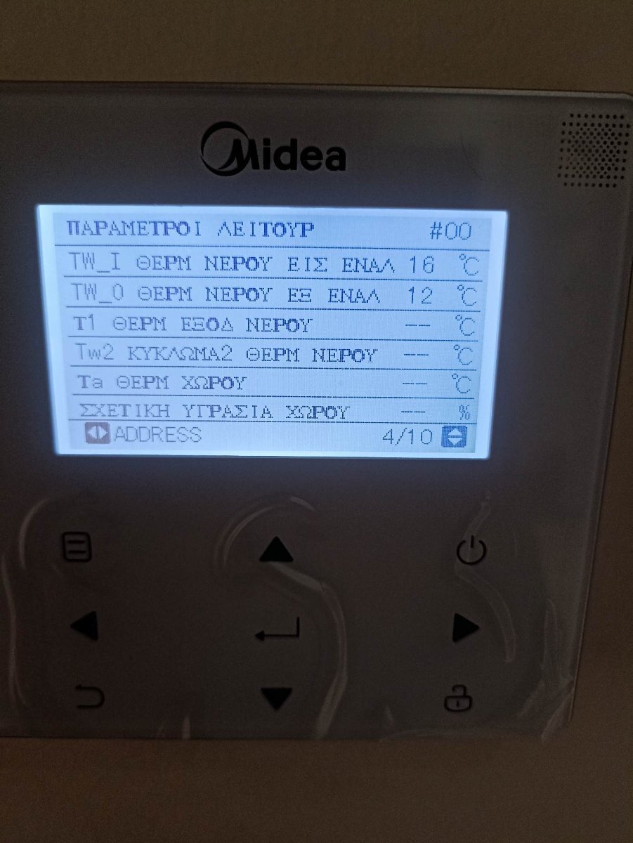

8 λεπτά πριν, bitmk2 είπε
όταν ξεκινάει που εινια η κατανάλωση σου; που είναι όταν σβήνει;
αντίστοιχα γράψε μας αν μπορεις που ειναι και το dT
Το dt στο 4 και η κατανάλωση 8 με 9.kw κάποιες φορές πάει 7.5 και όταν σβήσει πέφτει κατευθείαν
4 λεπτά πριν, sndev είπε
αφου αρχει περισσότερο να κλείσει εγω θα το  ανεβαζα  κ αλλο 13 πχ μετα 14
βαλε τα fc στο τερμα κ ας κανουν θορυβο να δεις πως παει να μαστε σιγουροι οτι καταναλωνεις το εργο κ δε κλεινει για αυτο το λογο
η κατανάλωση ειναι κατι σχετικο, μετα τα 30 λεπτα ξεκινάει κ πεφτει η κατανάλωση για την αποδιδόμενη ψύξη
οταν λες οτι αργει λιγο περισσότερο να κανει οφφ ποσο ειναι αυτο σε χρονο?

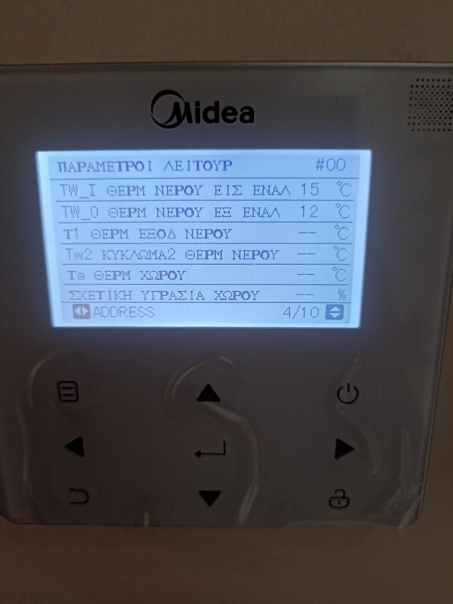

εκτος του dt όταν σου κλεισει στα 12 πχ ποσο ειναι εκεινη τη στιγμη το εξερχομενο κ ποσο το εισερχόμενο?
Εισερχόμενο 14 και εξερχόμενο 11

12 λεπτά πριν, joker1506 είπε
είναι σημαντικο να παραθέσεις συγκεκριμένα και το χρόνο λειτουργίας μέχρι να σβήσει, όπως σε ρώτησε ο sndev
2 λεπτά πριν, bitmk2 είπε
Με χαμηλά τα νερά δουλεύει περίπου 10 με 15 λεπτά τώρα που έχω βάλει πιο ψηλά τα νερά πάει 15 με 20 . Και ξεκινάει μετά από κάνα 10λεπτο με τέταρτο
9 λεπτά πριν, joker1506 είπε
θελει λιγο παιχνίδι. Με το που βλεπεις οτι τα εξερχόμενα σου είναι ίσα ή οριακά παρακάτω από το όριο που έχεις θέσει τότε κατεβάζεις τη ρύθμιση σου κατά ένα. Περιμένεις 10-15λεπτά. Αν ισορροπήσει και δε πέσει ακόμα παρακάτω τσιμπάς πάλι +1. Περιμένεις πάλι 10-15λεπτά. Παρακολουθείς και καταγράφεις ταυτοχρονα και τα εισερχόμενα, διότι αν το dT πάει κάτω από 2-3 θα σου σβήσει πάλι.  Αν τα καταφέρεις και φτάσεις το μισάωρο θα πρέει να αρχισεις να βλεπεις μείωση και στην κατανάλωση. Η μείωση στην κατανάλωση γίνεται σιγά-σιγά 30-50watt κάθε 3-5λεπτά. Θέλει υπομονή και χρόνο.
Τι θερμοκρασία είναι τώρα το σπίτι; Αν είσαι ήδη 28 βαθμούς, τότε αντιλαμβάνεσαι ότι και το dT θα ειναι φτωχό.
Επεξ/σία από bitmk2
11 λεπτά πριν, mechpanos είπε
τόσο υψηλή; σίγουρα;;
Ναι πολλές φορές 9 πάει και 10 δεν πέφτει 4 όπως το χειμώνα λέω μήπως φταίει το buffer που έβαλα και γίνεται τίποτα εκεί
22 λεπτά πριν, mechpanos είπε
όντως ειναι πάρα πολύ υψηλή καταναλωση. Εμένα στα ντουζένια της δε τραβάει πάνω από 4200w.
Έχεις χωριστό μετρητή για την κατανάλωση ή σου έχει ένδειξη η αντλία;

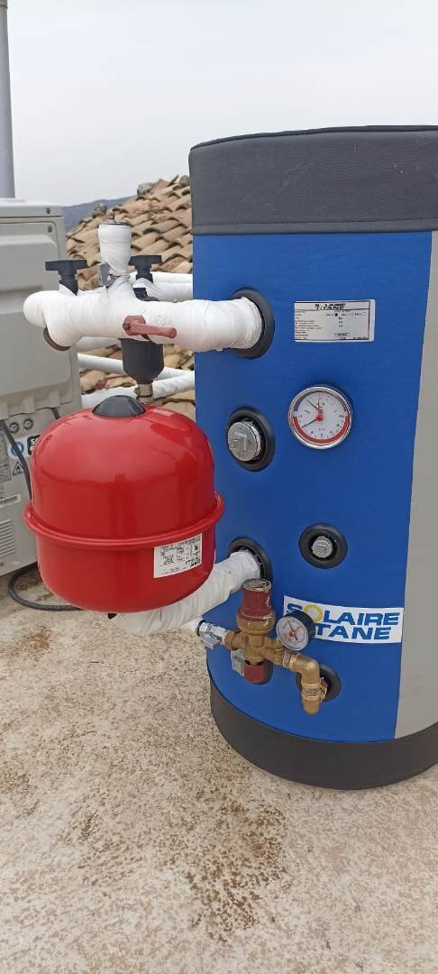

Κάπου πάνε 15λεπτά 9000watt ψύξης. Πόσα λιτρα δοχείο σου βάλανε; Αν μπορείς παράθεσε μάρκα και πως το συνδέσανε.
Επεξ/σία από bitmk2
6 λεπτά πριν, bitmk2 είπε

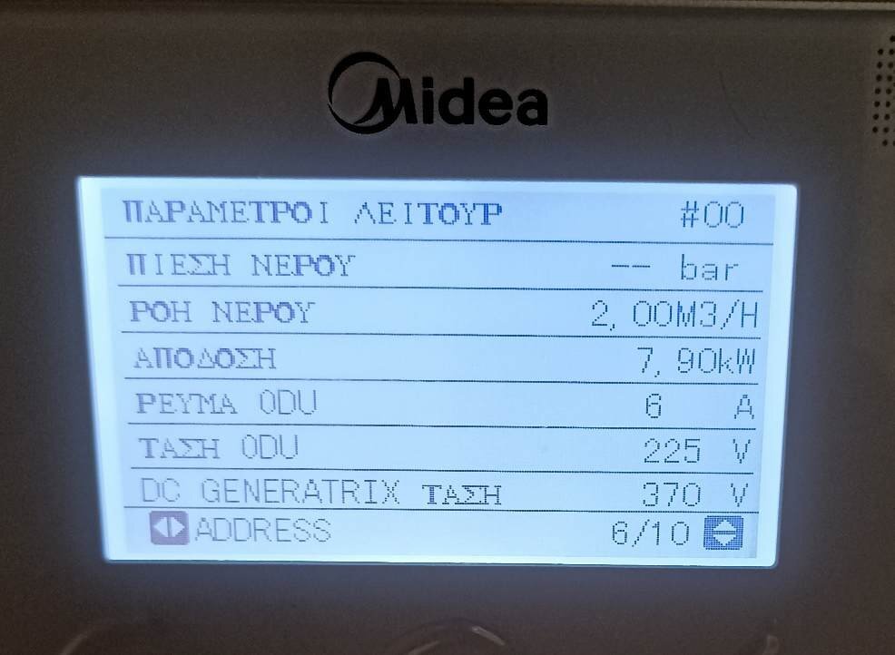

80 λίτρα η αντλία η οθόνη της
Καπου 2 με 2.5kwh  ειναι η κατανάλωση
Επεξ/σία από sndev
10 λεπτά πριν, bitmk2 είπε

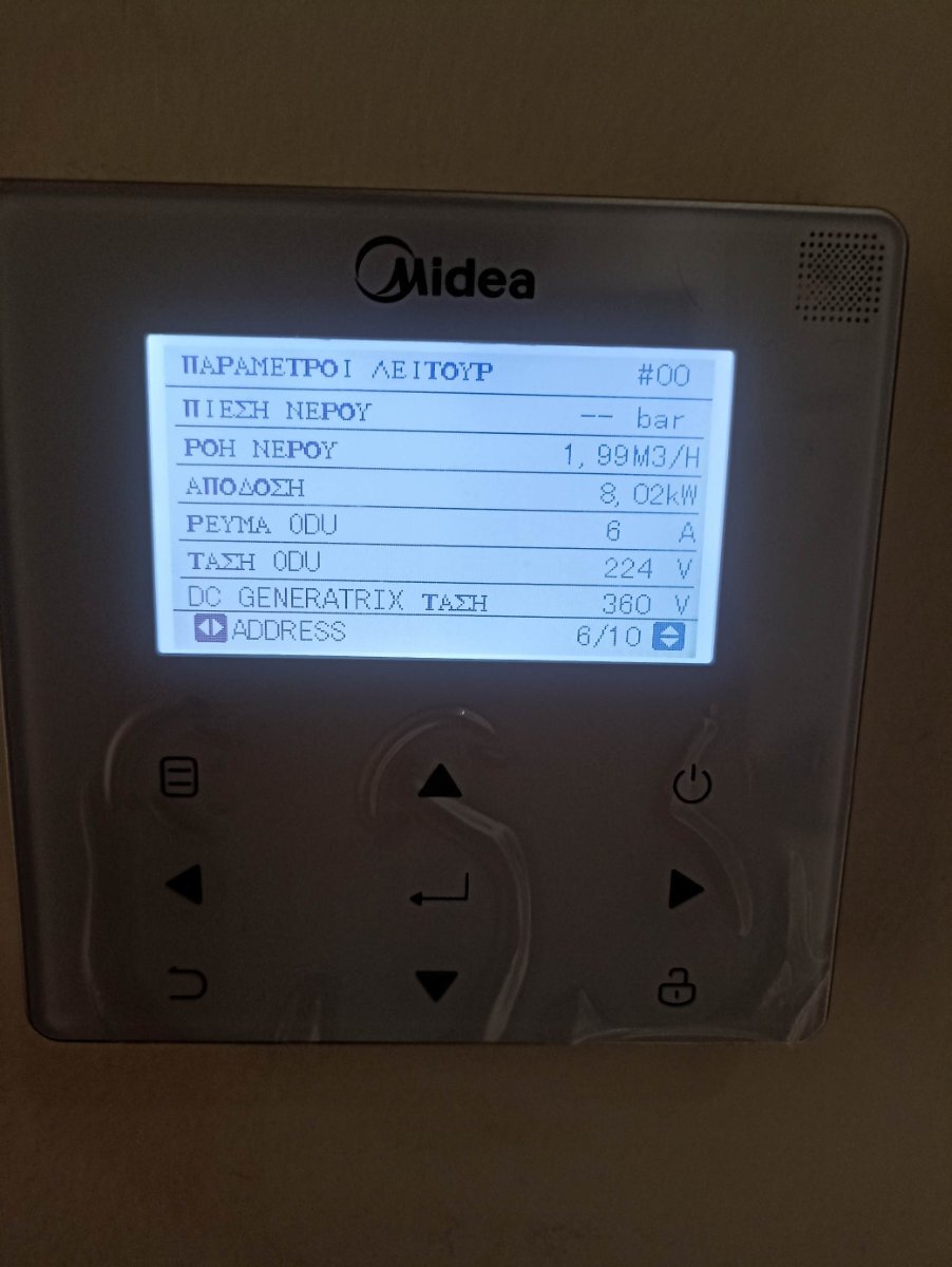

6 λεπτά πριν, joker1506 είπε
TO 7.9 που βλεπεις ειναι η ενέργεια ψύξης που αποδίδει στο χώρο σου. Ακόμα και αυτό φυσικά είναι εκτίμηση. Δε μπορεί να το μετρήσει πραγματικά. Με COP 4, η κατανάλωση σου ειναι γύρω στα 2kw. Τσέκαρε το και από το ρολόι της ΔΕΗ.
Επεξ/σία από bitmk2
επισης το 2 με νερα στους 11 ειναι πολυ καλο εμενα παιζει να βαραει 3+
πρακτικα το θεμα σου ειναι να βρεις ρυθμίσεις κ θερμοκρασία για το sweet point για τα on off. to 2 σε ισορροπία θα πεσει για πλακα στο 1,2-1,4 στους 11

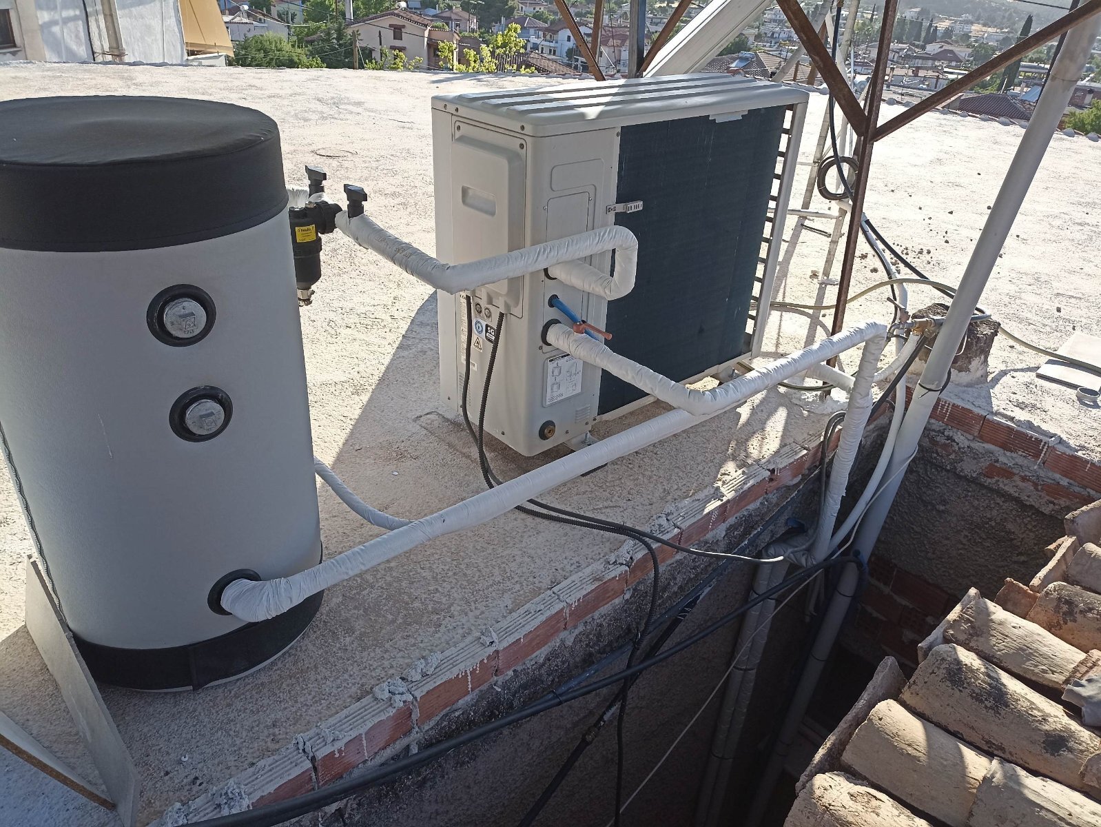

ποση αποσταση εχεις απο την αντλια μεχρι το σπιτι?
1 λεπτό πριν, sndev είπε
3 με 4 μέτρα περίπου
1 λεπτό πριν, joker1506 είπε
Τώρα τα είχα 13 τα νερά με αυτά που σας έδειξα τις φωτογραφίες
για δοκιμασε ενα dt 5 με 12 τα νερα κ τερμα τη σκαλα στα φανκοιλ
μη σου πω κανε αυτο που σου πε ο bitmk2
11 τα νερα κ μολις πιάσει 11 τα εξερχόμενα τσιμπα ενα βαθμο στα 12
Επεξ/σία από sndev
Θα το δοκιμάσω
Σας έχω τρελάνει ευχαριστώ παντός για το ενδιαφέρον
Φαντάσου ο τεχνικός τις midea ακόμα δεν έχει βρει τι φταίει
Σας ευχαριστώ πολύ
Μόλις τώρα, joker1506 είπε
Θα το δοκιμάσω
Σας ευχαριστώ πολύ
Η σύνδεση ήταν εντάξει με το δοχείο;;
Γιατί μου είπαν και αυτό ότι είναι όλο λάθος και θέλει δεύτερο κυκλοφοριτη
