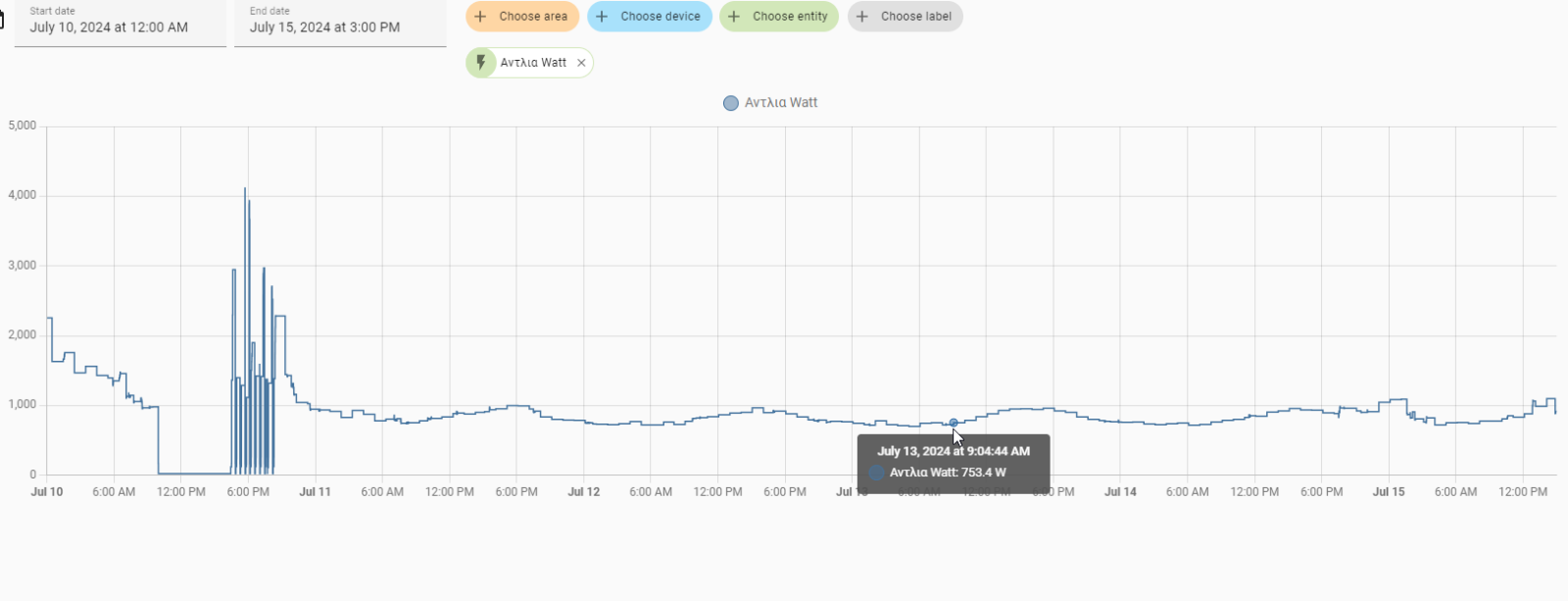

γενικες παρατηρήσεις παλι daikin απο τη δικη μου
το μίνιμουμ που πέφτει ο κυκλοφορητής ειναι το 50% περιπου 15lt/m με maχ περίπου 30lt/m.
στο full ο κυκλοφορητής καιει 230 watt αρα θεωρω στο 50% ειμαστε στα 110 watt περιπου
το minimoum ΔΤ είναι 3 το μικρότερο , μετα κανει off- εδω ομως γινεται πιο συνθετο.
έστω ζητάω 15 τα νερα κ το dt το εχω ορισει 5 αλλα  δε μπορεί για τον Χ Ψ λογο και πέφτει στο 3. τοτε η συμπεριφορά ειναι , τα νερα να πέφτουν στο 14 για να αυξηθει λιγο το dt προς το 5. συνεχίζει κ ριχνει 13.5 για να διορθωσει το ΔΤ. εαν πεσει 13 (ζηταω 15) εχουμε off. για να το κανει αυτο αλλάζει κ η ταχύτητα του κυκλοφορητή αλλα αν ειναι ήδη στο 50% κ δε πέφτει αλλο παλι έχουμε off
το θέμα με το off το ελυσα με dt4 αλλα συνδυαστικά με υψηλά τα νερα τυπο 18 βαθμούς καθος με αυτες τις θερμοκρασίες βοηθαει κ η εξωτερικη θερμοκρασια στο εισερχομενο νερο να γυρναει πιο ψηλα οποτε συντηρείτε το dt3 dt4 πιο ευκολα. το βραδυ συντηρειτε μονη της με dt 3 κ ενω ζηταω 18 τα νερα ειναι στο 16,5-17.
έκλεισα 5 ημέρες χωρις κανενα off.. κ 800 watt την ωρα
Spoiler
Επεξ/σία από sndev
6 ώρες πριν, mechpanos είπε
Να συμπληρώσω επί του θέματος σχέσης ΔΤ - start/stop... στην Daikin τουλάχιστον που έχω κάνει σχετικές παρατηρήσεις, σε άλλες δεν ξέρω μπορεί να ακολουθούν διαφορετικό αλγόριθμο λειτουργίας όμως η γενική λογική είναι αυτή:
Όταν λοιπόν η αντλία δεν πιάνει το επιθυμητό ΔΤ  όπως είπαμε (είτε γυρίζει μεγαλύτερη η διαφορά, οπότε τα fan coil απορροφούν περισσότερη ψύξη άρα το σπίτι "ζητάει", είτε γυρίζει μικρότερη η διαφορά δηλαδή τα fan coil δεν προλαβαίνουν να απορροφήσουν την ψύξη που τους στέλνει η αντλία, άρα το σπίτι ζητάει σχετικά λιγότερη ισχύ) αντίστοιχα αυξομειώνει την παροχή και εν συνεπεία την ισχύ της, ώστε να προσαρμοστεί στο επιθυμητό ΔΤ.
Και καλά στην αύξηση θα πάει μέχρι τέρμα, εμάς μας ενδιαφέρει η μείωση για να επιτύχουμε την οικονομία χαμηλά. Εδώ είναι λοιπόν πιο δύσκολα και θολά τα πράγματα...
Πρώτα απ' όλα δεν ξέρουμε πόσο χαμηλά μπορεί να πέσει η παροχή της κάθε αντλίας.
Δεύτερον, δεν ξέρουμε πόσο χαμηλά μπορεί να πέσει ο συμπιεστής της κάθε αντλίας.
Τρίτον, είναι και θέμα προγραμματισμού.
Δηλαδή φτάνει σε ένα σημείο που το σπίτι έχει δροσίσει η αντλία δεν μπορεί να πέσει όμως τόσο χαμηλά ώστε απλά να το συντηρεί δροσερό, και αφού μετρήσει ότι για συνεχόμενο χρόνο (πχ 5 λεπτά συνεχόμενα) το ΔΤ έρχεται κάτω από το καθορισμένο, η αντλία πάει και κάνει off το συμπιεστή και γυρίζει μόνο τα νερά, μέχρι να ξεκινήσει πάλι. Αυτό το παρατήρησα στην δικιά μου σήμερα τα ξημερώματα, από τις 4 μέχρι τις 7 το πρωί έκανε 6 start/stop, δούλευε για 10 λεπτά στο full και μετά καθόταν για μισή ώρα σβηστή. Είχε δροσίσει πλέον σε τέτοιο βαθμό, όπου έκλειναν τα fan coil και η ανλτία δεν μπορούσε να πέσει άλλο.
Εκεί ίσως σωζόταν, αν είχα θέσει χαμηλότερο ΔΤ πχ 3 και επέτρεπε να δουλεύει η αντλία λίγο παραπάνω χωρίς να σβήσει, αλλά μάλλον θα έκαιγα παραπάνω το μεσημέρι, όπου θα μου γύριζε ΔΤ 5-7 και η αντλία θα αύξανε παροχή (και ισχύ) για να πετύχει να γυρνάνε τα νερά στο καθορισμένο ΔΤ=3.
