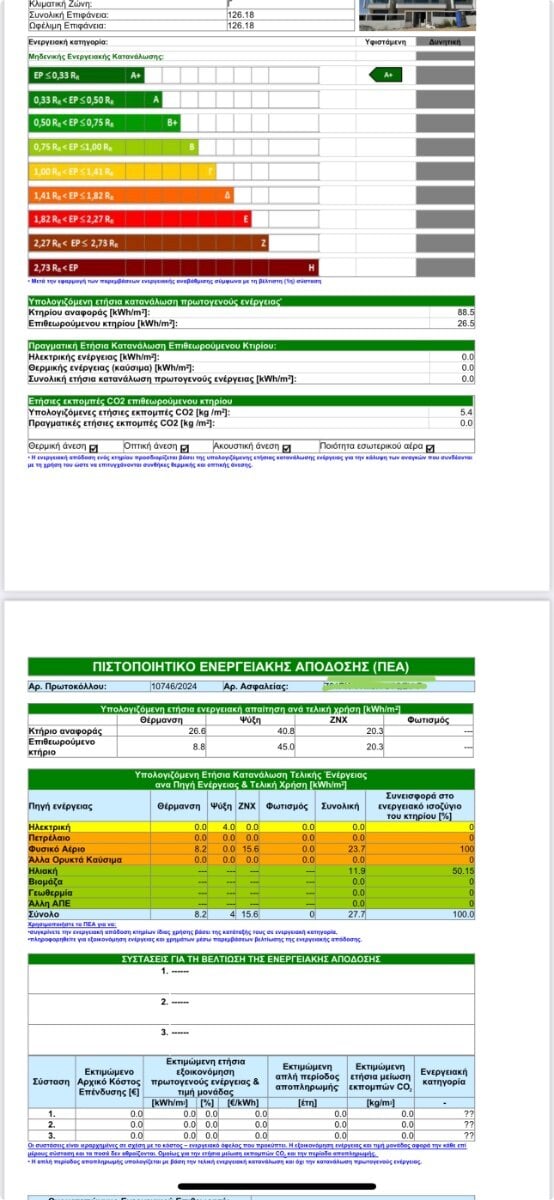

έχω αγοράσει ένα σπίτι από εργολάβο, είναι 126.18τμ
Εχει βαλει 10cm μόνωση από πλάι και στην ταράτσα (επειδή είναι τελευταίος) έχω βάλει έξτρα 5cm μόνωση
μου έχει βάλει αντλία θερμότητας Daikin 8kw όμως, μίλησα με τον μηχανικό και μ λέει είναι αρκετή…τι λέτε εσείς;

Περιοχή; Τα 10cm μόνωση τοιχοποιίας ακούγονται ΟΚ, τα 5 οροφής ακούγονται λίγα. Τα 8kw σε ήπια περιοχή θα σε καλύψουν. Σε δύσκολη, θα σε ζορίσουν.
9 ώρες πριν, mechpanos είπε
10 στην οροφή του εργολάβου + 5 έβαλα εγώ με δικά μου έξοδα, 15cm στο σύνολο
ο μηχανικός μου είπε πως έχει ακόμα 9kw εφεδρικά η αντλία αν ζοριστεί
περιοχή θέρμη Θεσσαλονίκη
το μοντέλο είναι αυτό: ERGA08EAV3H7
Επεξ/σία από reystar
3 ώρες πριν, reystar είπε
ΟΚ τότε. Καλά το ΠΕΑ μην το παίρνεις υπόψη δεν βοηθά στο θέμα αντλίας.
9kw εφεδρικά εννοεί αντιστάσεις. Που σημαίνει €€€...
Κοίτα εγώ ζεσταίνω με 16άρα, 2ορόφους σύνολο 280 τετραγωνικά. Στον Πύργο της Ηλείας όμως, που η θερμοκρασία πέφτει στους 0 για 5 μέρες τον χρόνο, από 1-2 ώρες. Σε συνεχή λειτουργία, δεν με έχει κρεμάσει ποτέ ούτε έχει φτάσει ποτέ το peak της, μόνο όταν παίρνει μπροστά καίει 3kw (δηλαδή αποδίδει ~10-12 με ένα τυπικό cop 3.5~4), μετά η κατανάλωση πέφτει στο 1-1.5kw και παραμένει εκεί.
Στην Θέρμη Θεσσαλονίκης είναι διαφορετική η κατάσταση. Τώρα βέβαια κρατάω μια πισινή, γιατί κάπου πήρε το αυτί μου ότι έχει βγάλει η DAIKIN μερικές 9άρες που είναι στην ουσία οι προηγούμενες 16άρες (σαν την δικιά μου) με software downgrade, μπορεί στα ακραία κρύα να δίνουν παραπάνω (αυτό βέβαια δεν είναι τόσο καλό για τις μέσες συνθήκες).
Για να είσαι σίγουρος το μόνο που μπορείς να κάνεις είναι να ζητήσεις να πάρεις στα χέρια σου την μελέτη θερμικών απωλειών της κατοικίας, να δεις τί απώλειες έβγαλε ο μηχανικός, να αφαιρέσεις ~300 Watt που αντιστοιχούν σε 120m2 επιφάνειας θερμομονωμένης με επιπλέον 5cm πολυστερίνης λ=0.035 σε ΔΤ 20 βαθμούς, σε σχέση με τα 10cm που είχες πρίν. Και να υποθέσεις, ότι έχει εφαρμοστεί...ώστε να εξετάσεις μετά από τον πίνακα της αντλίας, ότι σε καλύπτει στις απώλειες που έχουν υπολογιστεί.

Η μελέτη θερμικών απωλειών είναι υποχρεωτική; Θα ρωτήσω αν έχουν κανει
1 ώρα πριν, reystar είπε
Ναι. Βγαίνει μαζί με την μελέτη θέρμανσης για να υπολογιστούν οι απώλειες κάθε χώρου, τα απαιτούμενα σώματα κλπ. Αποκλείεται να μην έχουν κάνει!
