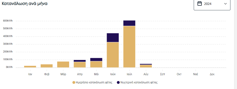

Εγώ πάντως ένα σοκ το έχω πάθει με τη δική μου αντλία της Daikin. Καίει τα άντερά της και δε ξέρω πως να το διορθώσω. Από τα τέλη Ιουνίου που τη λειτουργώ σε ψύξη (με 4 fan coils), η κατανάλωση τον Ιούλιο έχει χτυπήσει κόκκινο (750+ kwh για όλο το σπίτι). Έχω γύρω στις 18-20kwh την ημέρα κατανάλωση και με κλειστή την αντλία (και τα fc) 6-8kwh. Και στην κατανάλωση του Ιουνίου και του Ιουλίου, δεν ήταν ανοιχτή όλες τις ημέρες. Ελπίζω να είναι θέμα ρύθμισης αλλιώς βλέπω να κάνει πάταγο όπως θα φεύγει από την ταράτσα.

8kwh η συνολική κατανάλωση του σπιτιού με κλειστή την αντλία και minimum 20kwh με ανοιχτή. Δεν έχω ακόμα ανεξάρτητο μετρητή για να μετρήσω μόνο την αντλία, περιμένω να μου έρθει το m5stickc για να το κουμπώσω πάνω.

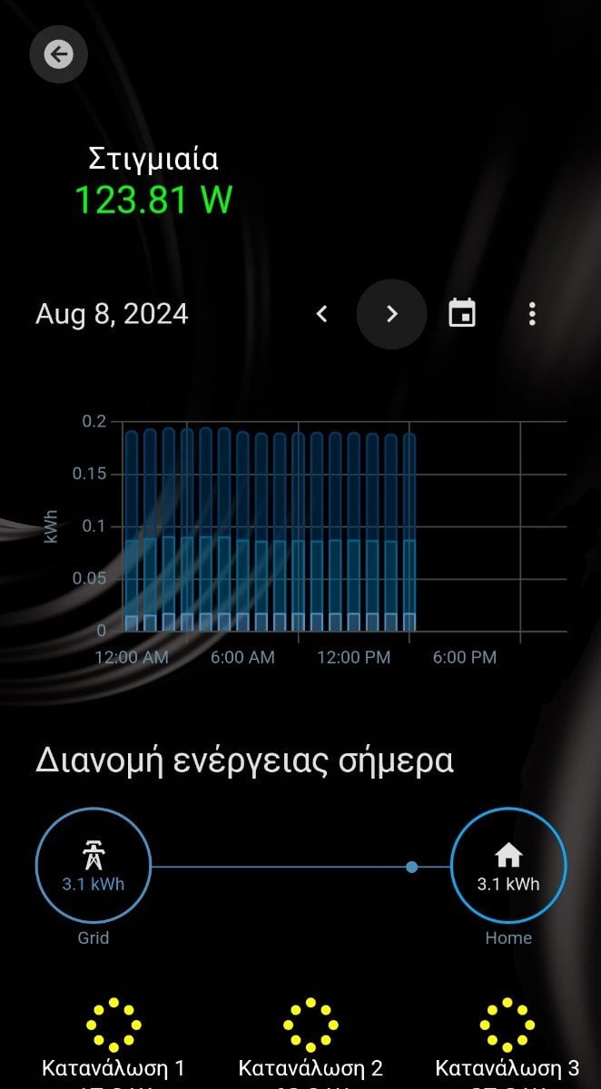

Πχ. σήμερα η κατανάλωση μου στη φωτό έως τώρα αλλά δεν είναι και κανείς στο σπίτι οπότε η κατανάλωση είναι χαμηλή.
Δε ξέρω, εμένα μου φαίνεται πολύ υψηλή η κατανάλωση. Δε ξέρω αν με κλιματιστικά ή split θα ήταν τόσο.
Επεξ/σία από purif
