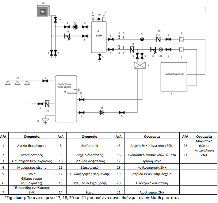

Δες το παρακατω σχέδιο.
Η τριοδη (συμβολο 17) ειναι για να δρομολογησει τα νερα απο την ΑΘ στο αντιστοιχο στοιχειο για την καταλληλη λειτουργια. Το buffer tank δεν ειναι απαραιτητο και αφορα τις λεπτομερειες της καθε εγκαταστασης, ενω η τριοδη απαιτειται οταν θελουμε απο την ΑΘ να εχουμε ζεστα νερα χρήσης "παραλληλα" με την λειτουργια Θερμανσης/Ψυξης/Δροσισμου.
Λεω παραλληλα διοτι δεν αλλαζει η συνδεσμολογια του δικτυου αλλα κοβεται η ψυξη/θερμανση για να παει ζεστα νερα στο μποιλερ ΖΝΧ για να εχεις ζεστο νερο.
  • Απαντ. 4,8k
2 ώρες πριν, dm_mlnk είπε
Καταλαβα, πολυ κατατοπιστικος.
Το δοχειο ΖΝΧ γιατι πρεπει να ειναι ειδικο για αντλια? Πρεπει να εχει υποδοχες για θερμομετρα για να ξερει η αντλια ποση θερμοκρασια εχει το ΖΝΧ?
1 λεπτό πριν, GiannisSol είπε
θελει κυαθιο προφανως για να μπει αισθητηρας θερμοκρασιας (ωστε να ξερει η αντλια ποτε θελει θερμανση το νερο αναλογα με τη θερμοκρασια  ζνχ που οριζεις)
και κατα  κανονα θελει μεγαλο εναλλακτη για να ικανοποιει και τις  χαμηλοτερες θερμοκρασιες της ΑΘ και τις αναγκες ροης
ολοι φτιαχνουν boiler για ΑΘ
4 ώρες πριν, alefther είπε
Βρισκω κατι μποιλερ κοστους 800 ευρω 160-200 λιτρα, αυτα ειναι? Εγω εχω ενα ηλεκτρομποιλερ στο παταρι 80 λιτρα και το νερο εξυπηρετει ανετα 4 μελη . Αυτα κανουν 160-180 ευρω, πρεπει να παω σε μποιλερ 800 ευρω για την αντλια ? Ειναι υπερογκο κοστος πιστευω.
