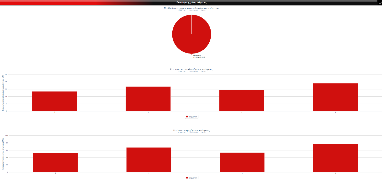

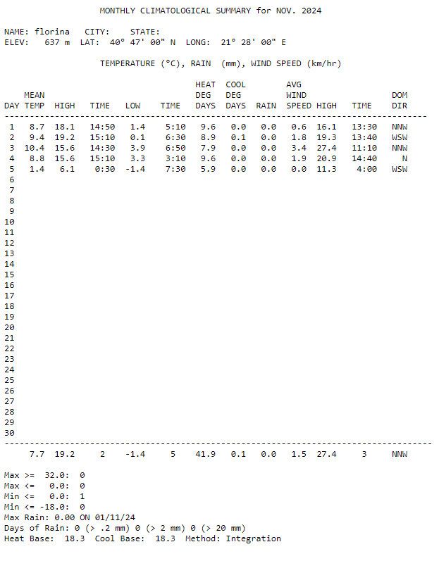

Τα στοιχεία είναι από το λογισμικό της αντλίας. Έχω βάλει και μετρητή ράγας shelly. Mε βάση τον δεύτερο οι κανταναλώσεις είναι 10-15% ποιο κάτω. Δεν ξέρω που οφείλεται αυτό. Πάντως παραθέτω τα νούμερα από την ίδια την αντλία. Οι τιμές εννοείται είναι σε kwh. Ακόμα πειραματίζομαι σε κάποια πράγματα. Φέτος έχω βγάλει το ΖΝΧ και νομίζω ότι το μηχάνημα παίζει καλύτερα. Βάζω καταναλώσεις Νοεμβρίου έως τώρα μαζί με καιρικές συνθήκες.
kwh
μόνωση κέλυφος 8αρι πλην βορά και στεγης που έχω βάλει 10αρι. Κουφώματα ενεργειακά τρίπλεξ (όχι τριπλά) και σύστημα αερισμού  με  ανάκτηση θερμότητας. (Το τελευταίο το έβαλα για όταν έχει έξω -15 αν ανοίξεις παράθυρο για αερισμό καταλαβαίνεις τι γίνεται).
Όταν μου ρύθμισε αρχικά την αντλία ο εγκαταστάτης την έβαλε να λειτουργεί σαν λέβητας με θερμοκρασίες νερού 55-60 βαθμούς. Καταναλώσεις διπλάσιες και start stop συνεχόμενα. Το έψαξα πολύ με forum από βόρειες χώρες για να το ρυθμίσω μόνος. (Πλέον ρυθμίζω και φίλων :) )
Θα ήθελα να μάθω όταν η αντλία δουλεύει χαμηλά και έχει πιάσει θερμοκρασία στα μέρα  , λιγο πριν κάνει off δηλαδή(εάν κάνει),  και σε περιβάλλον με 10 βαθμούς  , πόσα watt καίει ? Να υποθέσω η εγκατάσταση είναι με δοχείο μπαφερ και πρωτευτον-δευτερευον κύκλωμα ? Αλλά επειδή έχεις σώματα Ακαν ίσως και όχι γιατί έχουν πολύ νερό μέσα τους.
