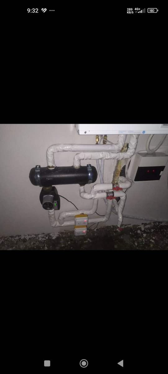

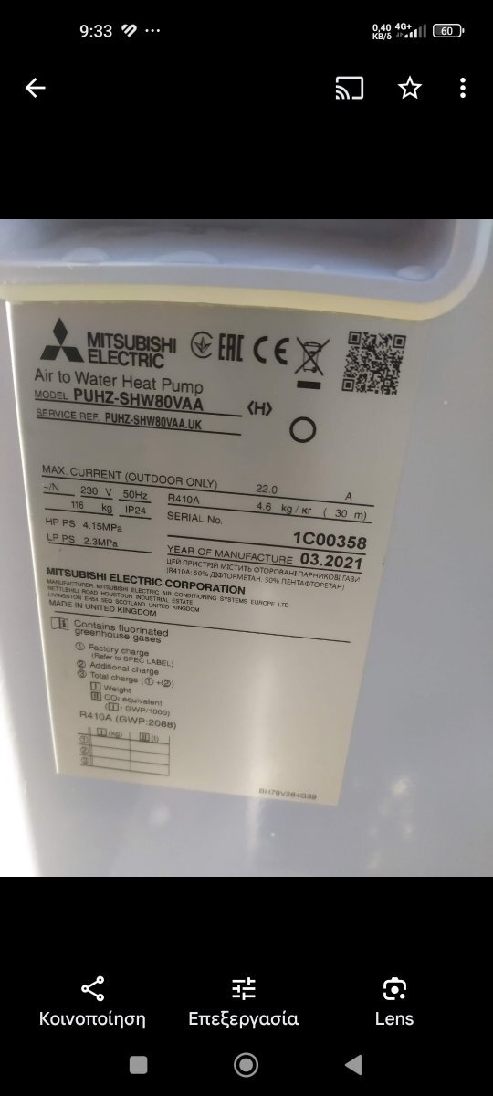

Έχω μια αντλία θερμότητας mitsubishi ecodan 8kwa μονοφασικη και το έχει συνδέσει σε δύο γραμμές. Η αντλία θερμότητας δουλεύει σωστά χωρίς κάποιον κωδικό σφάλματος, στην μία γραμμή λειτουργουν κανονικά τα σώματα ενώ στην άλλη καθόλου. Έχω κάνει εξαέρωση μέσα από την αντλία στις δύο πλαστικές βάνες αλλά τίποτα. Η  φωτογραφία είναι άλλη, ανάβει το ένα το λαμπάκι.
