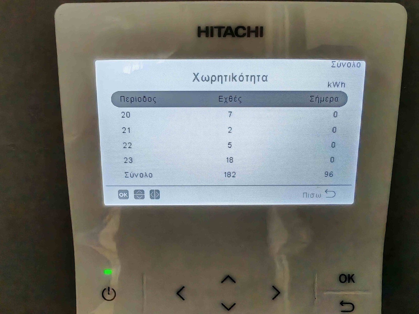

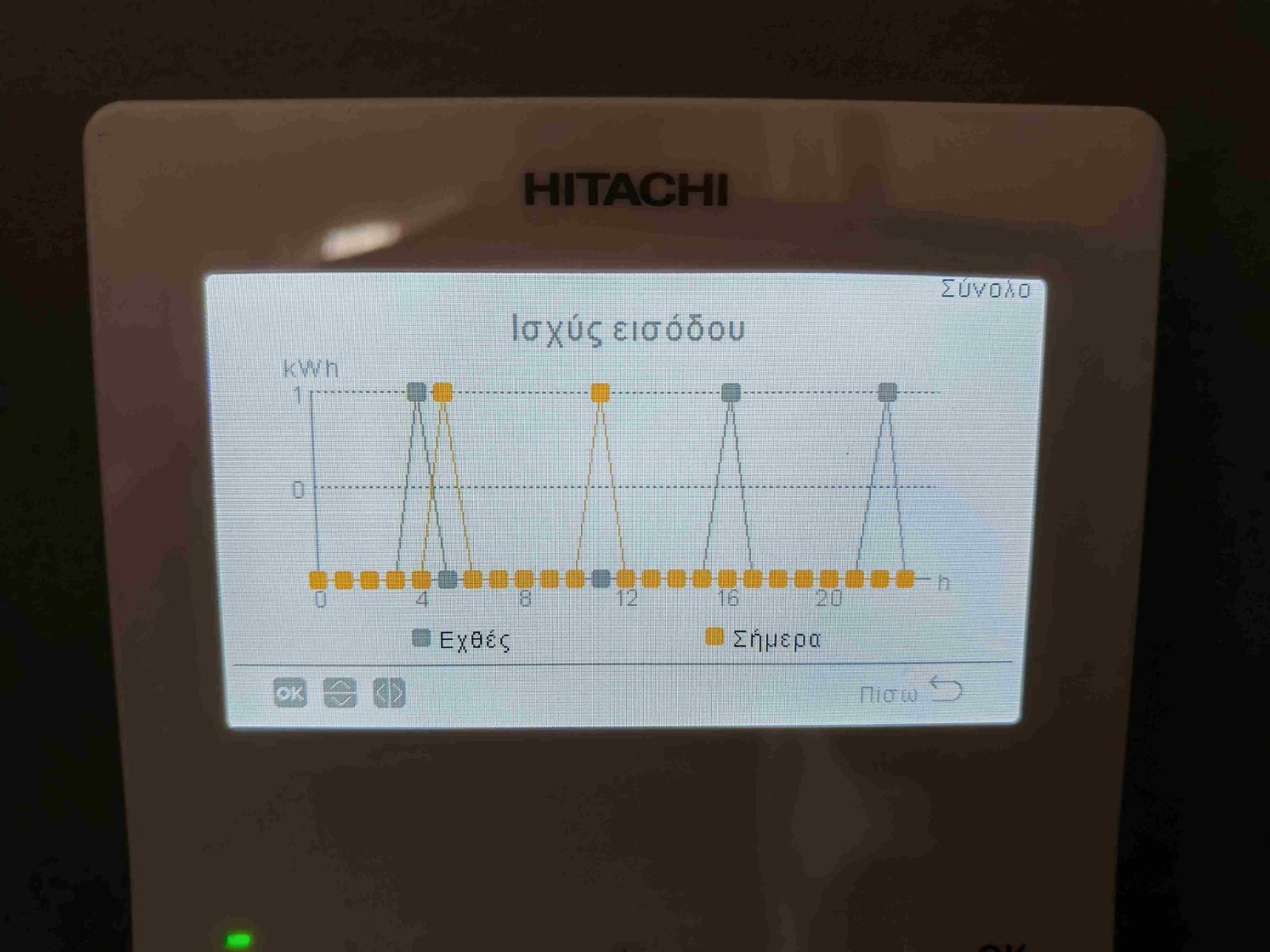

Μετρητή έχω στον ηλεκτρολογικό πίνακα της αντλίας.
Η κατανάλωση μόνο της αντλίας βάσει του μετρητή ήταν περίπου 35kwh για την αντίστοιχη μέρα, αλλά  η ισχύς εισόδου που έγραφε το κοντρόλ ήταν 3kwh.
Ανεβάζω φώτο σημερινές
3 λεπτά πριν, ababa641 είπε
μαλλον δεν εχεις σεταρει σωστα τον μετρητη στην αντλια, θελει μια ρυθμιση αν θυμαμαι καλα ποσους παλμους = 1Kwh

11 λεπτά πριν, alefther είπε
Αυτό έκανα πριν λίγο... το έβαλα αρχικά 1 παλμό = 1 kwh να δω τι αποτέλεσμα θα δώσει.
Ο μετρητής δεν είναι συνδεδεμένος στην πλακέτα της αντλίας αλλά στον ηλεκ. πίνακα της αντλιας.
Επεξ/σία από ababa641
Ότι να ναι γράφει μου φαίνεται. Δεν παίζει σε μια κατοικία, να αποδώσει κοντά 200 kwh η αντλία σε μια ημέρα...

27 λεπτά πριν, mechpanos είπε
Άρα το cop της το πραγματικό δεν μπορούμε να το βρούμε :(
Τι μπορώ να κάνω για να μειώσω την κατανάλωση?
Όπως είπα αυτές τις μέρες καίω περίπου 35kwh σε σπίτι μονοκατοικία 133τ.μ., μόνωση 7αρα, κουφωματα με θερμοδιακοπή, αντλία 6hp hitachi (rasm-6r1e), με πρωτεύον - δευτερεύον κύκλωμα, δοχείο αδράνειας 200λίτρα και σύνδεση με λέβητα πετρελαίου σειριακά για υποβοήθηση σε χαμηλές θερμοκρασίες. Αντιστάθμιση είναι  35 - 47 βαθμούς κελσίου.
