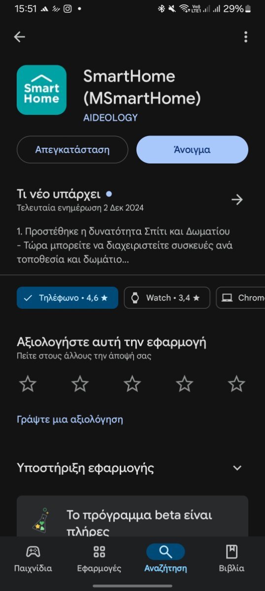

Στις 19/12/2024 στις 4:25 ΜΜ, 1302L είπε
Να σε ρωτήσω, ποια εφαρμογή χρησιμοποιείς με τη midea?
Smart home λέγεται η εφαρμογή στο play store

5 ώρες πριν, dimar24 είπε
Έχω κι εγώ την ίδια εφαρμογή και δε μου δίνει τέτοια δεδομένα.
