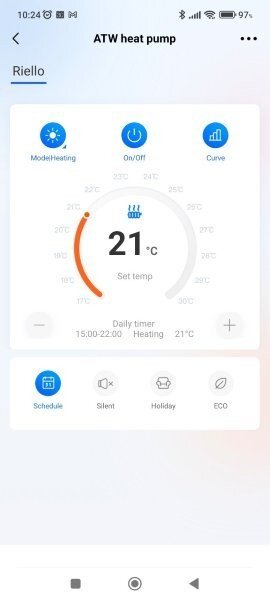

10 hours ago, milo208 said:
Να βγάλω δηλαδή αυτό το remote control και να βάλω smart που να παίζει με την hi confort;
ή να το βάλω δίπλα;
Δεν μας είπε ποτέ ο μηχανικός-εγκαταστάτης τι επιλογές υπήρχαν για remote control με wi-fi, δεν θα ήξερε δηλαδή.
Εδώ διάβασα για την εφαρμογή smart home της Midea, την έστησα και συνδέθηκε (πάλι καλά), αλλά έχει λίγες πληροφορίες, μάλλον επειδή το version του remote είναι παλιό. Δεν δείχνει ούτε θερμοκρασίες επάνω ούτε ενέργεια/κατανάλωση κάτω, μόνο τα βασικά.
Έχω σε midea το ίδιο app και δείχνει καταναλώσεις κανονικά. iletcomfort το βρίσκεις στο playstore.
Αυτό έχεις βάλει ή είναι κάποια παλαιότερη έκδοση με άλλο όνομα;

15 ώρες πριν, liopyr είπε
To SmartHome είχα βάλει, έκδοση 3.8.0.
Σήμερα έβαλα και το iLetComfort, έκδοση 1.5.2. Έχει ακριβώς την ίδια οθόνη με του SmartHome, χωρίς καταναλώσεις. Νομίζω φταίει που η έκδοση του control panel είναι παλιά (2.1.4), τα ελληνικά του ήταν τόσο δυσνόητα που το έχουμε γυρίσει στα αγγλικά για να ρυθμίσουμε καμπύλες κλπ.
για να δείτε την κατανάλωση στην εφαρμογή ,πρέπει να βάλετε τιμές
στο πεδίο "electric cost setting"
στο μενού ηλεκτρική κατανάλωση, στις τρεις τελείες πάνω δεξιά στην οθόνη,στο αρχικό μενού της εφαρμογής
