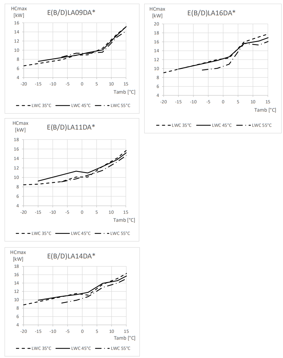

Αν έβαλες πάνω από 500μ ύψος, τότε σου έχει βγάλει αποτελέσματα για την κλιματική ζώνη Γ, μία πάνω, δηλαδή 10kW για τους -8.
Αλλιώς, σου βγάζει 10kW για τους -1.
Ποιό ισχύει;
2 ώρες πριν, cmaniac είπε
Ποιό ισχύει;
Πάνω από 500 έβαλα.
42 λεπτά πριν, MARIOSNURSE είπε
Πάνω από 500 έβαλα.
Ψάχνεις αντλία με δισθενή θερμοκρασία -8 έως -10 με φορτίο >=10kW, υπόθεση εργασίας νερά στους 45.
Από τις παρακάτω θα επέλεγα την 14ρα, λόγω αυτής της ασυνέπειας της 11ρας με την θερμοκρασία των νερών.

5 ώρες πριν, mechpanos είπε
Update σήμερα που έχει γλυκό καιρό, η Daikin EBLA16 invertάρει στα 700watt.
Πολύ καλά!
Εμείς που είχαμε το μεσημέρι ανώτερη 12°C εμένα έκαιγε περίπου 1300 watt. Τώρα όμως που έχουμε έξω 6-7 βαθμούς θα αρχίσει να ανεβαίνει!

Χμμμ, βέβαια μιλάμε για σώματα πετρελαίου που ο τωρινός λέβητας είναι στους 75ο...
24 λεπτά πριν, MARIOSNURSE είπε
Υπονοείς χρήση αντλίας υψηλών θερμοκρασιών; Πριν το σκεφτείς καν, δες τα COP τους. Εκτός αν έχεις κεφάλαιο για πέταμα.

Όχι, απλά προσπαθώ να καταλάβω αν χρειάζονται παρεμβάσεις στα σώματα (άρα να μην κάνω τίποτα).
Πολύ δύσκολο να μην χρειάζεται κάτι, εκτός εάν είναι υπερδιαστασιολογημένα.
Εφοσον εχεις ηδη λεβητα πετρελαιου και συστημα ενεργο, ρυθμισε το καυστηρα να δουλεψει το νερο στους 50 βαθμους. Θα καταφερει να εχει ανοδικη πορεια η θερμοκρασια το σπιτι; Αν ναι εισαι οκ απο σωματα , αν οχι θες μεγαλυτερα σωματα η μονωση στο σπιτι.
Δεν υπαρχει ευκολοτερος τροπος  για οποιον εχει ηδη λειτουργικο συστημα με πετρελαιο. Ετσι πηρα και εγω την αποφαση για αντλια γιατι ειδα οτι ακομη και με 35-40 βαθμους νερα εχω αυξηση θερμοκρασιας στο σπιτι ακομη και με τα κρυα της Αθηνας.

Το θέμα σου με αυτό είναι ότι παρατηρείς πολυ μπακάλικα τις συνθήκες που έχεις εκείνη τη στιγμή. Δεν μπορείς να κάνεις πρόβλεψη για τις χ, ψ συνθήκες πώς θα συμπεριφερθεί με κίνδυνο να έχεις προβλήματα.
Η ζήτηση αυξάνεται με την πτώση της θερμοκρασίας και η απόδοση της αντλίας μειώνεται.
Εάν θέλεις να το δεις σωστά, θα πρέπει να μετρήσεις τον ρυθμό αύξησης της θερμοκρασίας (βαθμοί ανά ώρα) ώστε να βγάλεις την πλεονάζουσα ισχύ, προσθέτοντας την στις υπολογισμένες απώλειες στις συγκεκριμένες θερμοκρασιακές συνθήκες ώστε να βγάλεις την συνολικά αποδιδόμενη ισχύ.
Για να βγάλεις τις απώλειες για τις συνθήκες που επικρατούν μπορείς να  προβάλλεις το αποτέλεσμα του ίδιου χώρου στο καρτεσιανό (χ θερμοκρασία, ψ ισχύς) με βάση δύο διαφορετικές ζώνες (ώστε να έχεις δύο σημεία στο καρτεσιανό), αφού απ'όσο θυμάμαι είναι γραμμική η εξίσωση.
Καλύτερα να μετρήσεις τα σώματα, για μένα, το άλλο είναι εργασιοθεραπεία.
Edit: Ένα ΔΤ για τα σώματα γύρω στο 6 για να φτάσει στην αντλία 8, ακούγεται ρεαλιστικό. Θα βοηθήσει και ο @mechpanos αν ακούγεται καλό αυτό.
