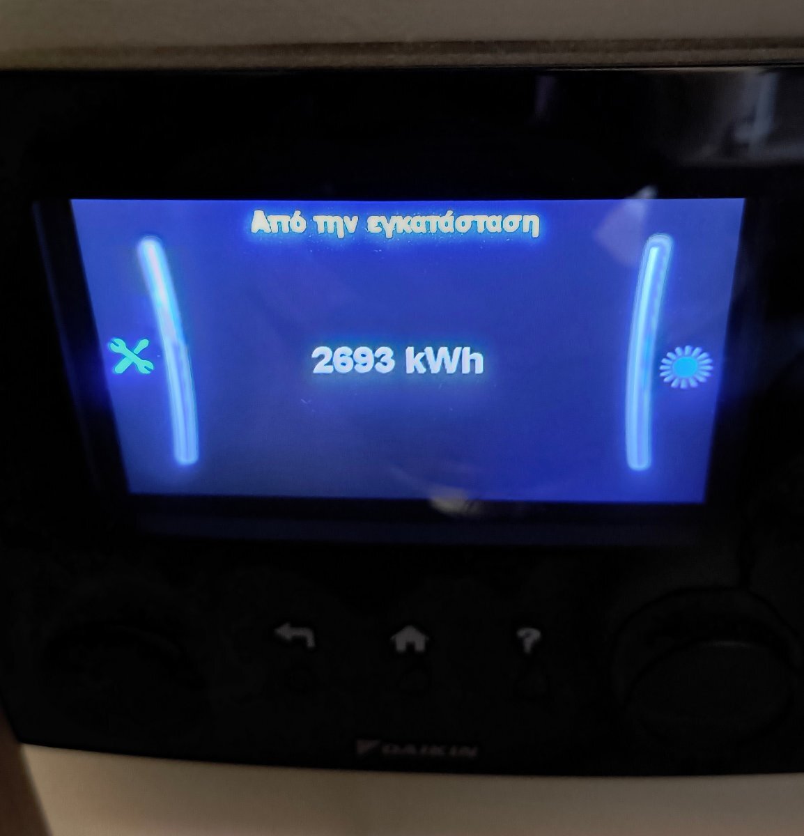

2 λεπτά πριν, kteacher2 είπε
Καβαλα
Διαμέρισμα του 2022 106 τμ καθαρά
Αντλία daikin 9.6kwh
Νερά στους 37 βαθμούς σταθερά και θερμοκρασία χώρου 23.5 βαθμούς σταθερά
Από αρχές Νοεμβρίου μέχρι αρχές Απριλίου μόνιμα ανοιχτή η αντλία καίει 1100kwh
Ένας μέσος όρος 7 kwh τη μέρα! Πες μας λιγο παραπάνω για το όλο σύστημα θερμανσης από τι αποτελείται.
Ενδοδαπεδια και δουλεύω και ένα αφυγραντήρα 24lt μονιμα
Κουφώματα αλουμινίου ενεργειακά exalco ALBIO 125C και κέλυφος ΟΛΗ η οικοδομη
Επεξ/σία από kteacher2

Εξαρτάται. Έμενα η  EDLA09DV3 ( δεν ξέρω την διαφορά των δύο edla me ebla) φτάνω και έως 45 στα πολλά κρύα . Με αντιστάθμιση δύο σημείων . Εξαρτάται και η περιοχή. Και με τι θερμενεσαι. Εγώ έχω τα υπάρχοντα καλοριφέρ
2 λεπτά πριν, gtok34 είπε
Η διαφορά τους νομίζω είναι ότι δική μου είναι θέρμανσης/ψύξης
Αν χρησιμοποιείτε καλοριφέρ τότε τα νερά πρέπει να είναι στους 60 βαθμούς σε αντίθεση με την ενδοδαπεδια που είναι στους 37.
Οπότε και εξηγείται η διαφορά στις kwh νομιζω
7 λεπτά πριν, kteacher2 είπε
60 είναι υπερβολικα μεγάλη θερμοκρασία και ασυμφορη για χρήση αντλίας. Με μεγάλα σώματα και με μόνωση θερμαίνεται το σπίτι και με 40 βαθμούς νερά. Έχει αυτή τη συνταγή φίλος από Γιάννενα και δουλεύει τα σώματα με 36-38 βαθμούς και το σπίτι 22.5-23. Το σπίτι είναι πλήρως μονωμένο.
12 λεπτά πριν, GiannisSol είπε
Ναι σίγουρα δεν διαφωνώ
Μήπως ο φιλος gtok34 γνωρίζει την θερμοκρασία από τα νερά αλλιώς η διαφορά στις kwh είναι μεγάλη
Ίσως οφείλεται στην μόνωση,στα κουφώματα,στο ποσό εκτεθειμένο είναι το σπίτι ,στα τετρ μέτρα,σε όλα μαζι
Εγώ είμαι στον 3ο χειμώνα( Ιούλιο του 2022 μπήκαμε) και έχει κάψει 2693kwh
