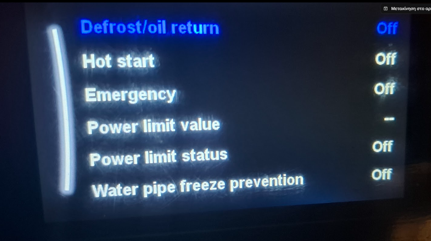

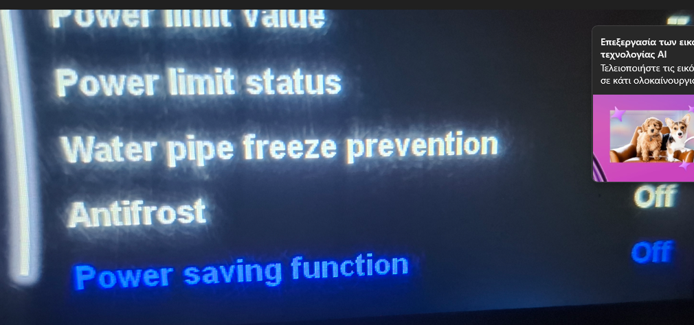

4 λεπτά πριν, gtok34 είπε
Και εγώ με εξοικονομώ την έβαλα. Μαζι εκανα μόνωση και αλλαγή κουφώματα σε ενεργειακά από Μάρτιο 24. Τα νερά παίζουν ανάλογα την καμπύλη αντισταθμισης από 35 έως 45 και ποιο πάνω αν έχει έξω πολύ κρύο. Τώρα που έπιασε μείον εδώ πάει και 50. Αλλά μέσα έχω σταθερά 23 με 24 θερμοκρασία. Εκτός της κρεβατοκάμαρας που είναι βορεινό και έχει 21 με 22. Ίσως εκεί θέλει ένα καλοριφέρ τριστηλο να έχει μεγαλύτερη επιφάνεια θέρμανσης. Αργότερα την άνοιξη  θα το αλλάξω.
αφου εχουμε την ιδια εχεις βαλει κατι εδω στο On? αν πας πληροφοριες - λειτουργιες? εμενα ειναι ολα στο off.
Επεξ/σία από gtok34
Αυτά δεν τα έχω πειράξει ποτέ...μόνο με τα νερά έχω πειραματιστεί.Ξεκινησα με 43 βαθμούς και κατέληξα ότι για το δικό μου σπίτι οι 37 βαθμοί είναι το βέλτιστο.
Εδώ Καβάλα μέσα φέτος μόνο μια εβδομάδα έκανε αρκετό κρύο(0-3βαθμοι)
Η εσωτερική θερμοκρασία είναι 21,5-22.5 βαθμοι
Επεξ/σία από kteacher2
35 λεπτά πριν, gtok34 είπε
Απάντησα πριν ότι αυτά δεν είναι ρυθμίσεις, είναι πληροφόρηση τί δουλεύει ΕΚΕΙΝΗ ΤΗΝ ΩΡΑ.
Πρέπει να μπεις στο μενού εγκαταστάτη και να δεις τις αντίστοιχες επιλογές, για να δεις αν είναι επιλεγμένες!
Κι εμένα, που είναι τα πάντα όλα επιλεγμένα, στο info όλα off φαίνονται, αφού δεν δουλεύουν!! Δουλεύουν, 1-2 φορές το χρόνο!
