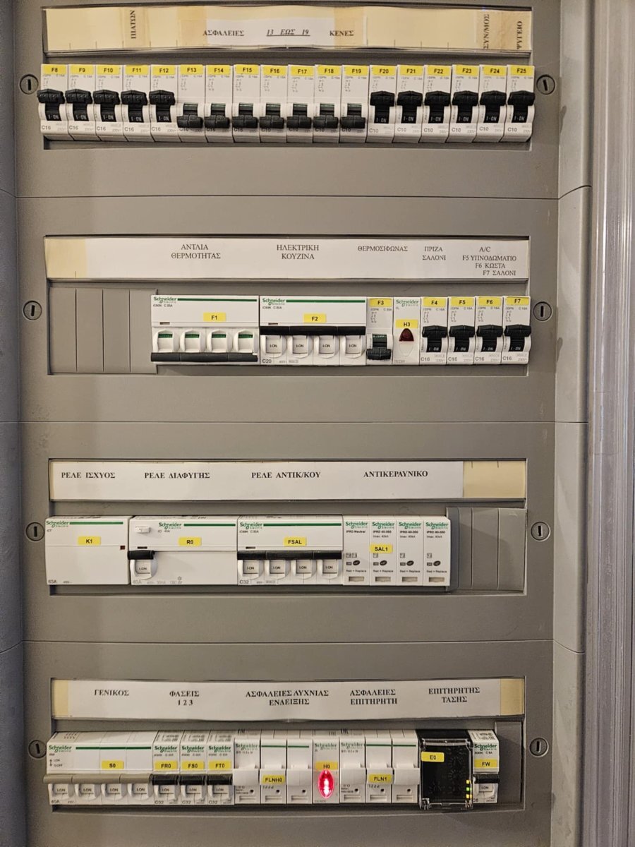

Καλησπερα , ξεκινησα να σχεδιαζω την αγορα και τοποθετηση αντλιας DAIKIN 11KW
Απο ρευμα ειμαι ενταξει τριφασικο μεχρι το μπαλκονι , μελετη εγινε για το ποσα και ποια θα αλλαχθουν .
Η αντλια εχει μετρητη καταναλωσης μεσα απο το χειριστηριο εαν ναι ειναι αξιοπιστο ?
Τι να ζητησω απο τον ηλεκτρολογο που θα κανει την συνδεση να βαλει στον πινακα μετρητη τριφασικο ?

Και τι ειναι καλυτερο , να βαλω εναν στον πινακα δ'ιπλα στην ασφαλεια της αντλιας ?
Υπαρχουν επιλογες να βαλω wi fi χρειαζομαι περισσοτερες πληροφοριες περα απο την καταναλωση ?

Βάλε ένα με wi fi να βλέπεις και ιστορικό τί τράβηξε σε μέγιστη ισχύ και τί σε ελάχιστη και αν κάνει συχνά start stop.
Επίσης καλό είναι μιας και βάζεις αντλία να βάλεις και αντικεραυνικό και επιτηρητή τάσης.

Nαι απο αυτα ειμαι ενταξει ,εχω επιτηρητη με διακοπη ουδετερου  και αντικεραυνικο και ασφαλεια για την αντλια με παροχη μεχρι το σημειο εγκαταστασης .

Νοικοκυρεμενος πίνακας!
