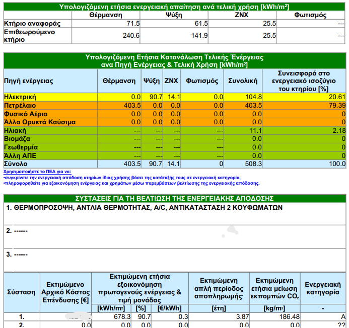

Χρόνια πολλά σε όλους με υγεία εύχομαι!  Μένω σε γωνιακή μονοκατοικία του 2010, 136τμ 3 ορόφων με εσωτερική σκάλα στο Μενιδι Με το εξοικονομώ που πρόκειται να βγεί σκέφτομαι να μπεί θερμοπρόσοψη και αντλία θερμότητας. Η θέρμανση γινεται με πετρέλαιο. Το κτίριο είναι εν κλάσης Η. Παρακάτω παραθέτω στοιχεία απο το ΠΕΑ
Υπολογιζόμενη ετήσια κατανάλωση πρωτογενούς ενέργειας*
Κτηρίου αναφοράς [kWh/m2]: 169.3
Επιθεωρούμενου κτηρίου [kWh/m2]: 747.7
Επισυνάπτω επίσης κ κάποια στοιχε'ια απ το ΠΕΑ.
Τι θα προτείνατε για αντλία θερμότητας σε kw και θα πηγαίνατε σε monoblock η split ? Θα είναι μόνο για θέρμανση και θα μπεί πάνω στα υπάρχοντα σώματα

Λοιπον επανέρχομαι και πάλι.. Ο μηχανικός μου πρότεινε ισχύς 14-16kw και υπεύθυνος μεγάλης εταιρείας με αντλίες που ήρθε και είδε τον χώρο καθώς επίσης και σχέδια κλπ αφου του φανηκε υπερβολικη η 14αρα, μου πρότεινε 8αρα.. Οπότε είμαστε στα 2 άκρα και αντε να βγάλεις άκρη τωρα..  Εμένα προσωπικά σαν άσχετος και τα 2 μου φαίνονται υπερβολικά. Τονίζω οτι θα μπεί και θερμοπρσοψη.
Η ισχύς που λέει ο μηχανικός σου πού βασίζεται; Αν έχει κάνει μελέτη απωλειών και καταλήγει σε αυτό το συμπέρασμα, ΟΚ. Ο υπεύθυνος μεγάλης εταιρείας δηλαδή έκανε εκτίμηση πώς, με το μάτι;
Τέλος πάντων δεν είναι σοβαρά πράγματα αυτά.
Πρέπει να γίνει μια μελέτη απωλειών λαμβάνοντας υπόψη και τη θερμομόνωση που θα μπει, και με βάση αυτή να προσδιορισθεί η απαιτούμενη ισχύς της αντλίας.
Υποθέτω αφού είναι σε υπάρχουσα κατασκευή αφού θα μπει πρόσθετη θερμομόνωση, θα είναι μόνο θέρμανση οπότε είναι πιο απλά τα πράγματα (η ψύξη είναι πιο δύσκολο σπορ και θα σου ανέβαζε τη διάσταση της αντλίας).
Τα 8 μου φαίνονται υπερβολικά λίγα, τα 12 με 14 μου κάθονται πιο καλά, αλλά απαιτείται μελέτη για να μην βρεθείς προ εκπλήξεων.
Η κρίσιμη ερώτηση επίσης είναι πόσες μέρες το χρόνο μένει η θερμοκρασία συνεχόμενα κάτω από τους 6 βαθμούς...

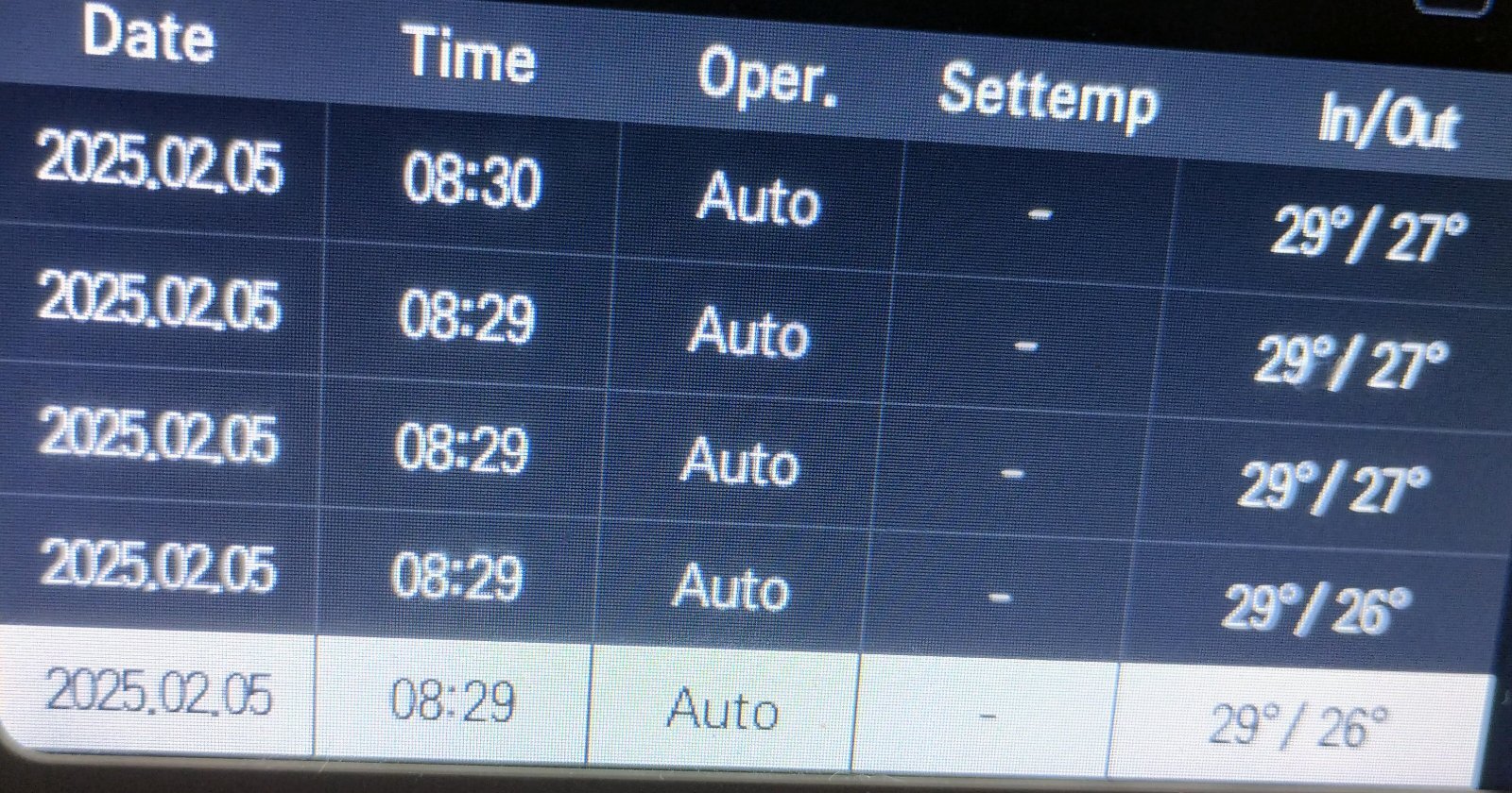

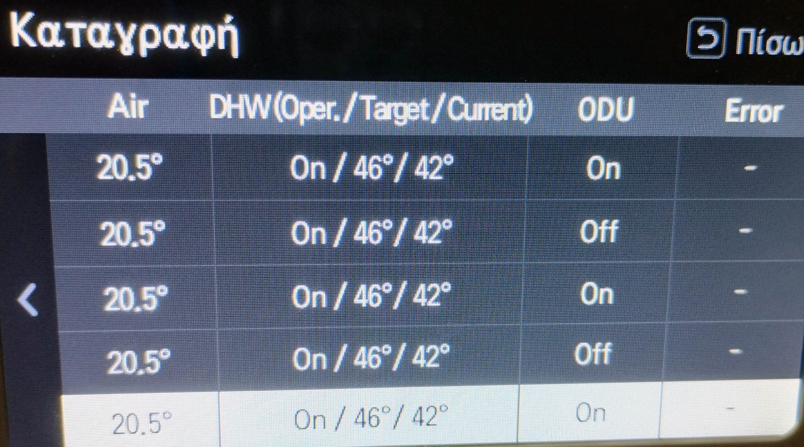

Μπορεί κάποιος να καταλάβει τι γίνεται εδώ; Συνεχή on/off στο ίδιο λεπτό; Το μόνο που έκανα εκείνη την ώρα είναι να επαναφέρω το offset από -2 σε 0. Δικαιολογείται από αυτό;

Ευχαριστώ.. Η απώλεια θερμίδων σύμφωνα με την μελέτη θέρμανσης που έγινε το 2010 οταν επισκυάστηκε ήταν 11,8kw. Οπότε με θερμοπρόσοψη θα μειώθει στην χειρότερη περίπου 30%. Οπότε φαντάζομαι όλοι οτι βασίστηκαν και οι 2 στα σχέδια και στην μελέτη θέρμανσης και θερμομόνωσης.  Δεν θεωρώ πλέον οτι είναι πάνω απο 5-6 μαξ 10 ημέρες κάτω απο 6 βαθμούς. Αχαρνές μένω.
