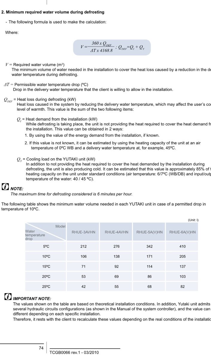

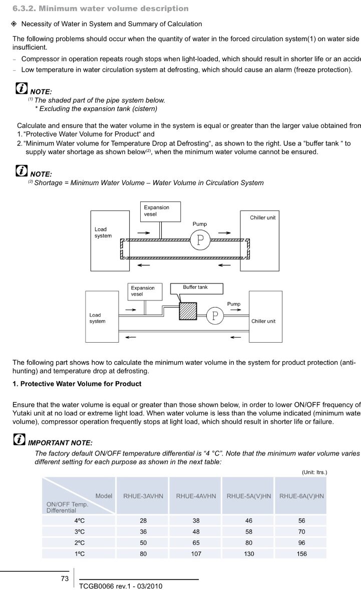

200 λίτρα να είναι ολη η εγκατάσταση εννοούσε, όχι το buffer. Ένα ακαν μονο του ειναι ~25-35 λίτρα ανάλογα το μέγεθος. Αν εχεις 7 απο αυτά βγαίνει ευκολα 200 λίτρα ΜΟ. Για λεπτομέρειες μπορείς να βρεις αναφορές ποσο νερο παίρνει το κάθε ακαν ανα μεγεθος.
Απο ένα τυχαιο manual μιας τυχαίας Yutaki μέθοδος υπολογισμού όγκου νερού (εάν υπάρχει υπόλοιπο μπαίνει σε buffer):
Spoiler

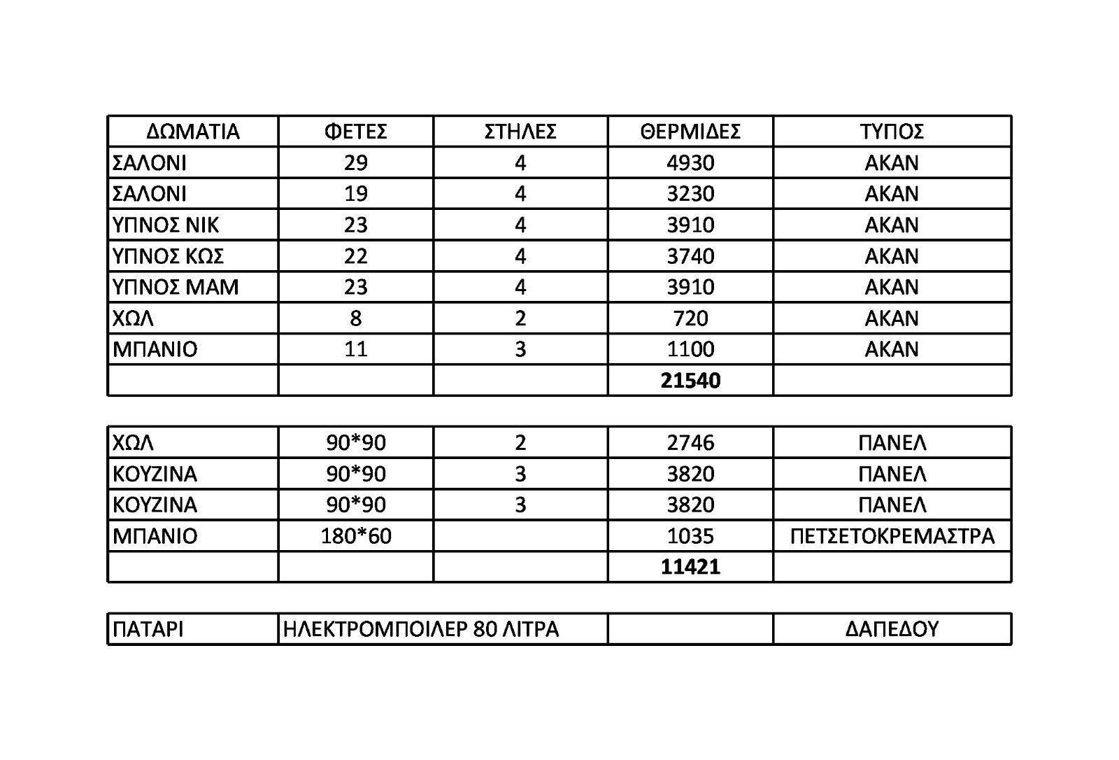

Όχι, 200 λίτρα buffer με εναλλάκτη γιατί έχει συνδεθεί και λέβητας πετρελαίου.
Επίσης η ΑΒΒ Θεσσαλονίκης μου είπε τουλάχιστον 150 λίτρα buffer.
Αυτά τα σώματα έχω.
Επεξ/σία από ababa641
Αυτά τα σώματα έχω.
Άρα η αντλία ζεσταίνει το buffer μέσω εναλλάκτη ; Δεν είναι ενιαία τα νερά ; Αν είναι με εναλλάκτη είναι έξτρα μεγάλη απώλεια.
Δεν ξέρω μου κάνει τρομερη εντύπωση γιατί με 4 τεχνικές εταιριες που έχω μιλήσει για προσφορά όλα τα παραπάνω που σου λένε οκ από την ABB είναι απαγορευμένα στις αντλίες για λόγους απόδοσης.  Δηλαδή όγκο νερού θέλουν λίγο παραπάνω από τον ελάχιστο απαιτούμενο και φυσικά αν μπει το απαραίτητο buffer απαγορευεται ο εναλλάκτης . Θέλει καλό χημικό καθαρισμό και το buffer να έχει κοινά νερά με όλο το σύστημα.
Αρχικά με το ελάχιστο κόστος μπορείς απλά να αποσυνδέσεις την αντλία από το buffer και να την δώσεις απευθείας στα σώματα να δοκιμάσεις. Έχεις τόσο μεγάλο όγκο νερού από τα ακαν που δεν θα έχεις κανένα θέμα ροής. Έτσι θα λυθούν πολλές απορίες.

Ο λέβητας έχει συνδεθεί με τον εναλλάκτη κι ο λόγος ήταν να μην μπερδεύονται τα νερά της αντλίας με του λέβητα. Χημικός καθαρισμός έχει γίνει με το sentinel x400 και συντηρητικό το x100.
Τον ρώτησα μήπως θα ήταν καλύτερα να βάλω 80αρι μπάφερ και είπε όχι και ανέφερε κάτι για εκτόνωση οτι εκεί χρειάζεται πολλά λίτρα η εγκατάσταση.
