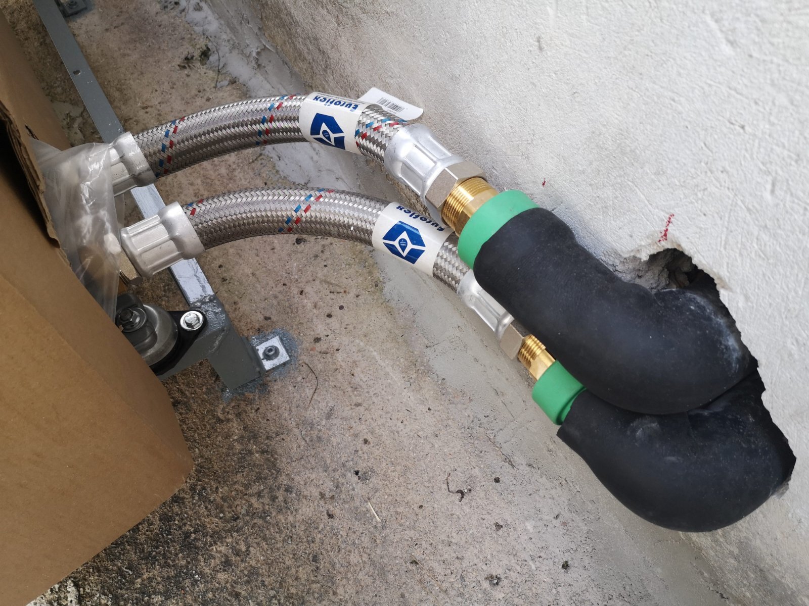

Μου γεννήθηκε μια απορία... οι περισσότερες αντλίες έχουν σύνδεση εισόδου και εξόδου συνήθως 1 1/4" . Από οτι είδα στην δική μου ο χαλκοσωλήνας που πάει στον εναλλάκτη και μετά στην έξοδο είναι 3/4". Είναι σωστό αυτό? Γιατί τεχνικοί αναφέρουν οτι δεν πρέπει να υπάρχει πουθενά συστολή στην εγκατάσταση για να μην την "πνίγουμε".

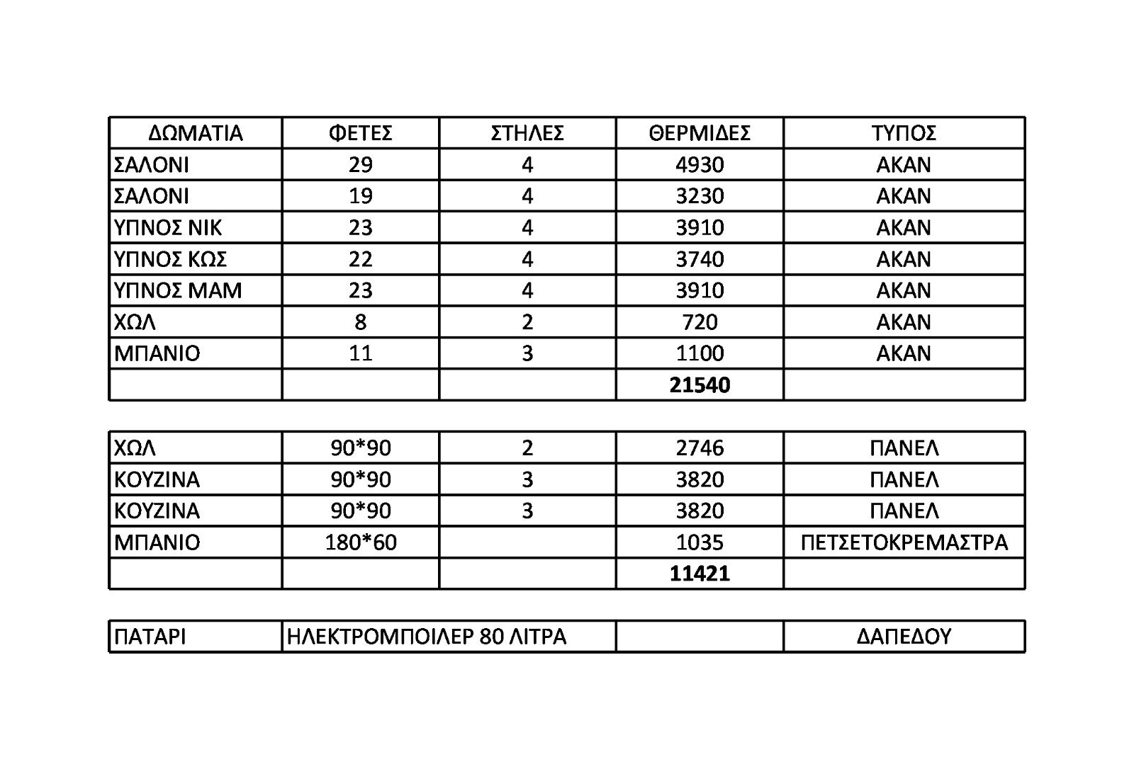

Αυτά τα σώματα έχω.
Η εγκατάσταση σου έχει μέσα χοντρικά 210-220 λίτρα νερό με βάση το παραπάνω. Τα 4στηλα σου έχουν μέσα 40+ λίτρα νερό το καθένα. Δεν μπορώ να καταλάβω την φιλοσοφία της ABB.

Ναι το σπιραλ είναι 1 1/4" , δες στην φώτο.
Λάθος μου, Φ28 σε χαλκό δεν είναι 1 1/4"???
