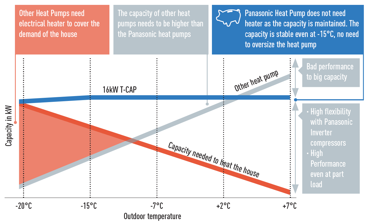

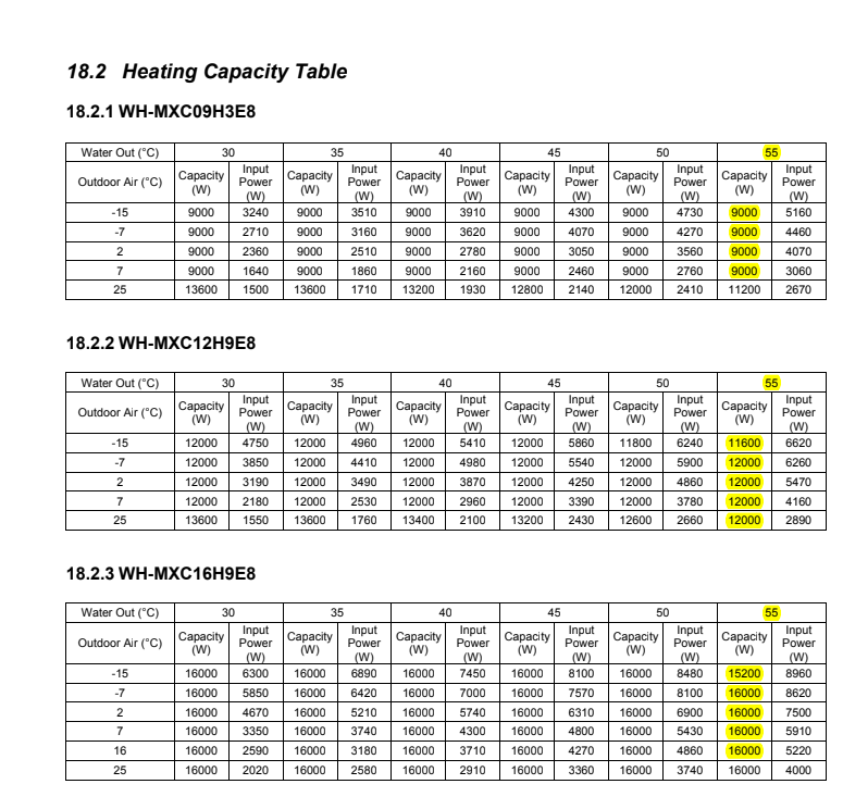

Οι αντλίες θερμότητας αποδίδουν τα ονομαστικά στους 7 βαθμούς, χαμηλότερα πέφτει η θερμική απόδοση τους.
Τώρα θα μου πείτε λεπτομέρεια αλλα ήταν ο μοναδικός λόγος που δεν πήρα την Daikin και εδωσα παραπάνω για την Panasonic. Δεν θα είχε διαφορά σε μένα μιας και το κλίμα έιναι ήπιο αλλά το μικρόβιο του γκατζετάκια δεν μου άφησε περιθώρια. Σε αυτή την μαρκετίστικη πρόταση τους "αγόρασα":
  • Διατηρεί την ονομαστική ισχύ έως και -20°C σε έξοδο νερού 35°C.
Ίδια απόδοση ανεξαρτήτως εξωτερικής θερμοκρασίας και νερών (μην ασχολείστε με το κιτρινισμένο που ειναι για 55 νερα, δείτε τα υπολοιπα).

At what cost όμως.
Πρέπει να έχουν βάλει μέσα και το backup heater.

  • T-CAP stands for Total Capacity. This line-up is able to maintain the same nominal capacity even at -15°C without the help of an electrical booster heater.
  • The 16kW model is able to heat the water at 55°C and is highly efficient even when the temperature is as low as -27°C. Cooling operation can be activated on the remote control to cool water up to +5°C.

Άλλο το booster heater, άλλο το backup heater. Booster heater είναι για ΖΝΧ.
Η 12ρα έχει έναν backup (internal) heater ΝΑ με το συμπάθειο. 9kW λέει κάπου και μάλιστα έχει 3 επίπεδα ρύθμισης, 3, 6, 9kW.
Παίζουν με τις λεξούλες εδώ..
Είτε θα κρατήσει σταθερή "όσο γίνεται την κατανάλωση", είτε το "cop". Κοιτάξτε την ακριβώς αριστερη στήλη με το input power.

Σωστά, σωστά 👍. Απο το service manual αυτά που μαζεύω είναι
  • T-cap is engineered to maintain its nominal heating capacity down to -15°C without the need for an auxiliary electrical heater.
  • The system includes a backup heater, but under standard operating conditions, it remains inactive.
  • The backup heater is designed to activate only under specific circumstances, such as during defrost cycles, extremely low outdoor temperatures beyond the unit's specified operational range, or if the heat pump alone cannot meet the heating demand.
Σε μένα, οπως είναι φυσικό, βλέπω ότι δεν έχει ενεργοποιηθεί ποτέ.
