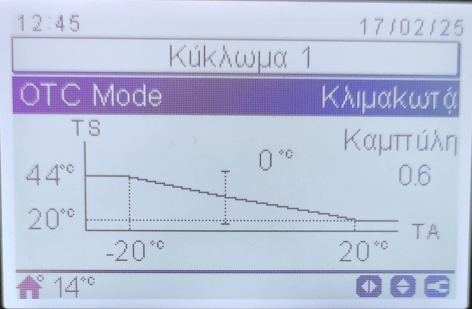

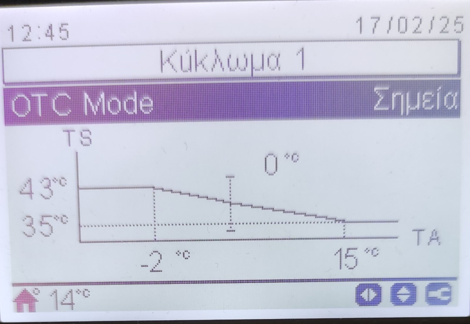

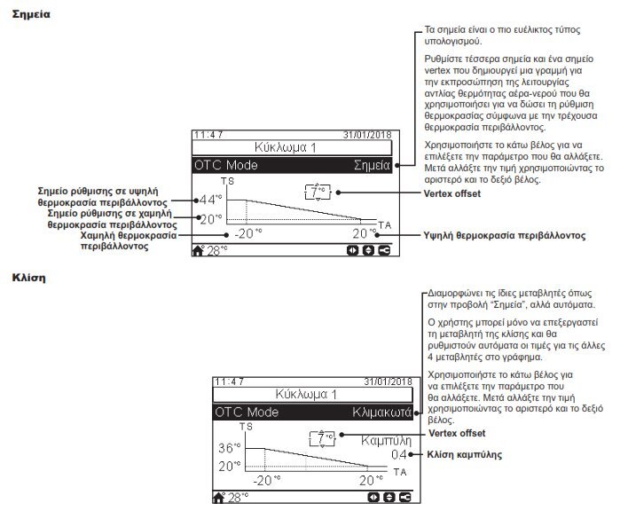

SB_1957 Δημοσ. 17 Φεβρουαρίου Δημοσ. 17 Φεβρουαρίου 2 hours ago, ababa641 said: Νομίζω οτι το 0 είναι το δισθενές σημείο στην περίπτωση που έχεις συνδέσει είτε ηλεκτρική αντίσταση, είτε λέβητα. Δηλαδή ορίζεις σε ποια εξωτερική θερμοκρασία θα αρχίζει να λειτουργεί η βοηθητική σου πηγή. Στις Hitachi R32 που ρώτησα δεν μπορούμε να πειράξουμε το ΔΤ, είναι αυτόματο... Εγώ πάντως το έχω στην επιλογή "Σημεία". Έχουμε την HITACHI YUTAKI M RASM-4NE MONOBLOCK με φαν κόιλς. Δεν έχουμε συμπληρωματική θέρμανση. Είναι ρυθμισμένη στην επιλογή "Σημεία" από τότε που την πήραμε. Επειδή αναφέρθηκε εδώ ότι για φαν κόιλς το ΔΤ καλύτερα να είναι στο 3, πήγα να δω το δικό μας και είδα ότι είναι 0. Στις οδηγίες χρήσης λέει ότι στα "Σημεία" μπορείς να το ρυθμίσεις, ενώ στην "Καμπύλη" όχι. 1 hour ago, dalai1 said: Ξεκινα με τα σημεια , Η καμπυλη και για πιο προχωρημενους . Το ΔΤ τυπικα πρεπει να ειναι 5C. Σε μας όπως φαίνεται και στις φωτο, είναι και στις δύο περιπτώσεις στο 0.
ababa641 Δημοσ. 17 Φεβρουαρίου Δημοσ. 17 Φεβρουαρίου 9 λεπτά πριν, SB_1957 είπε Έχουμε την HITACHI YUTAKI M RASM-4NE MONOBLOCK με φαν κόιλς. Δεν έχουμε συμπληρωματική θέρμανση. Είναι ρυθμισμένη στην επιλογή "Σημεία" από τότε που την πήραμε. Επειδή αναφέρθηκε εδώ ότι για φαν κόιλς το ΔΤ καλύτερα να είναι στο 3, πήγα να δω το δικό μας και είδα ότι είναι 0. Στις οδηγίες χρήσης λέει ότι στα "Σημεία" μπορείς να το ρυθμίσεις, ενώ στην "Καμπύλη" όχι. Σε μας όπως φαίνεται και στις φωτο, είναι και στις δύο περιπτώσεις στο 0. Αναφέρει κάπου στο manual οτι αυτό το 0 είναι το ΔΤ?
dalai1 Δημοσ. 17 Φεβρουαρίου Δημοσ. 17 Φεβρουαρίου Αν το ΔΤ ειναι η διαφορα θερμοκρασιας εξοδου - θ. εισοδου τοτε μιλαμε για το κλασικο Δτ (οπως εχω και εγω στο daikin) και φυσικα ειναι περιπου στο 5 . Πρακτικα ειναι αδυνατον να ειναι 0 και ισως οταν ειναι μηδεν να σημαινει οτι δεν θα το περνει υποψιν (?) , οτι δηλ θα γυρναει φουλ ταχυτητα τα νερα αδιαφοροντας σε τι θερμοκρασια επιστρεφουν....
SB_1957 Δημοσ. 17 Φεβρουαρίου Δημοσ. 17 Φεβρουαρίου 17 minutes ago, ababa641 said: Αναφέρει κάπου στο manual οτι αυτό το 0 είναι το ΔΤ? Πιθανόν να κάνω λάθος. Το αναφέρει ως vertex offset. Αν αυτό δεν είναι το ΔΤ, πού αλλού θα μπορούσα να το δω;
