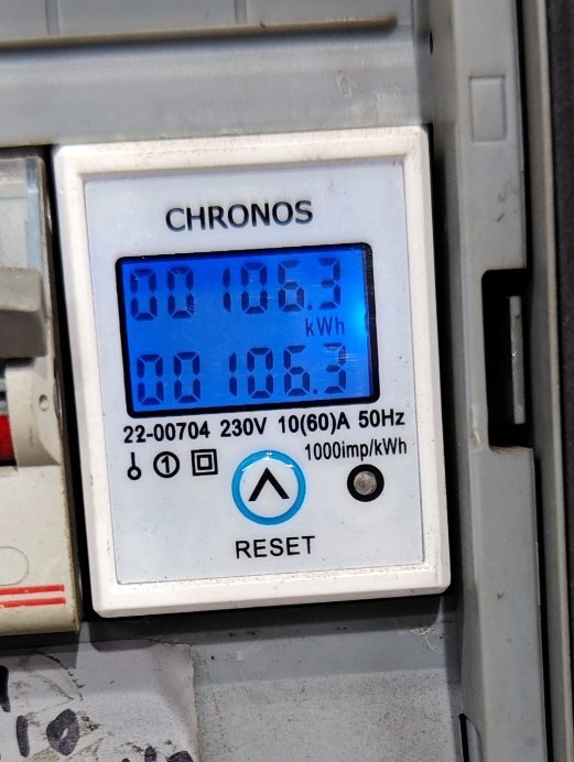

mechpanos Δημοσ. 25 Φεβρουαρίου Δημοσ. 25 Φεβρουαρίου 12 ώρες πριν, golfv140 είπε Καλησπέρα σε όλους! Έχω μια αντλία Hitachi 12kw με 2 σώματα πάνελ και 5 fan coils για ψύξη θέρμανση. Σπίτι 115 τμ στην Κρήτη, ισόγειο, κατασκευής 2013 , χωρίς θερμοπροόσοψη. Λειτουργεί με καμπύλη 2 και Θερμοκρασίες 20-60 και 0-20. Έκαψε σε 2 ημέρες 160 kwh !! Νομίζω είναι πολλές...τι λέτε εσείς; Φταίει κάτι στη ρύθμιση, μπορώ να κάνω κάτι;; Κάνε το 60 σε 45 και δες αν ζεσταίνει το σπίτι ή κρυώνεις. 1

golfv140 Δημοσ. 25 Φεβρουαρίου Δημοσ. 25 Φεβρουαρίου 16 ώρες πριν, ababa641 είπε Ποιο μοντέλο είναι ? Εγώ έχω αυτό της υπογραφής μου και το λειτουργώ όχι στο κλιμακωτα αλλά στο Σημεία. Εκεί έχω βάλει 35/14 και 49/-10 αλλά έχω τσιμπήσει το 0 σε +2 ή +3. Έχω ακαν και πανελ σώματα. Οτι ρύθμιση κι αν κάνεις θέλει 2 μέρες για να δεις πως συμπεριφέρεται. Έχεις βάλει μετρητή κι αν ναι ποιον? Αυτό είναι το μοντέλο RASM-5VR1E. Ο μετρητής φαίνεται στη φωτο..
ababa641 Δημοσ. 25 Φεβρουαρίου Δημοσ. 25 Φεβρουαρίου 8 ώρες πριν, golfv140 είπε Αυτό είναι το μοντέλο RASM-5VR1E. Ο μετρητής φαίνεται στη φωτο.. Μπορείς να συνδέσεις τον μετρητή με την πλακέτα της αντλίας και να βλέπεις τις καταναλώσεις στο κοντρόλερ. Είσαι τυχερός γιατί είναι 1000imp/kwh και έχει αυτή την υποδιαίρεση το κοντρόλερ. Έχεις βάλει buffer με πρωτεύον δευτερεύον κύκλωμα? Δοκίμασε να κατεβάσεις την θερμοκρασία των νερών και για μένα καλύτερα να πας στα "σημεία" αντί για "κλιμακωτά". Σου έδωσε μια εικόνα που μπορείς να βάλεις τα νερά, αν δεν σε καλύπτει ανέβασε λίγο μέχρι να πετύχεις το επιθυμητό. Κι οτι θες εδώ είμαστε να λέμε τον πόνο μας. 1
