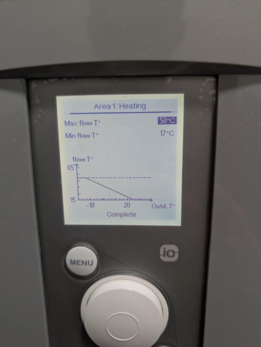

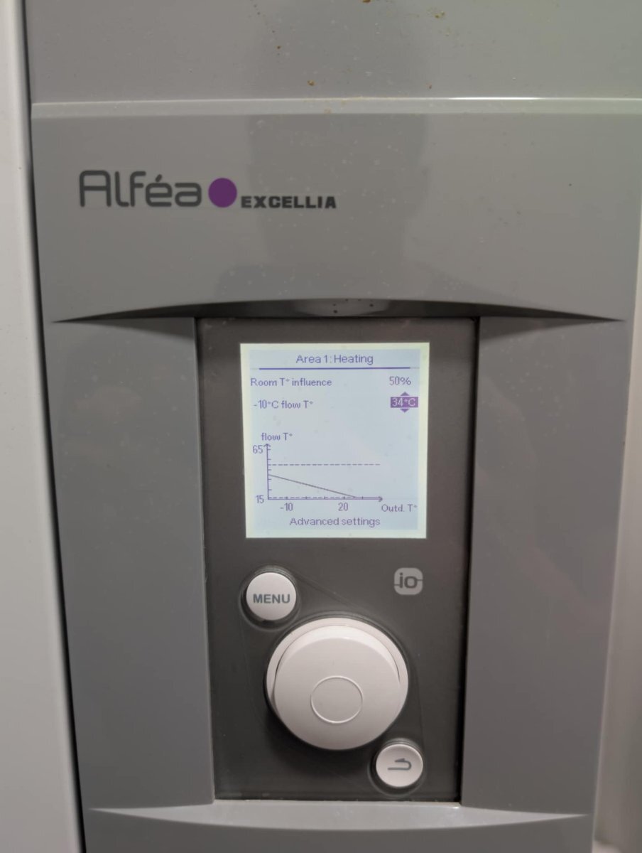

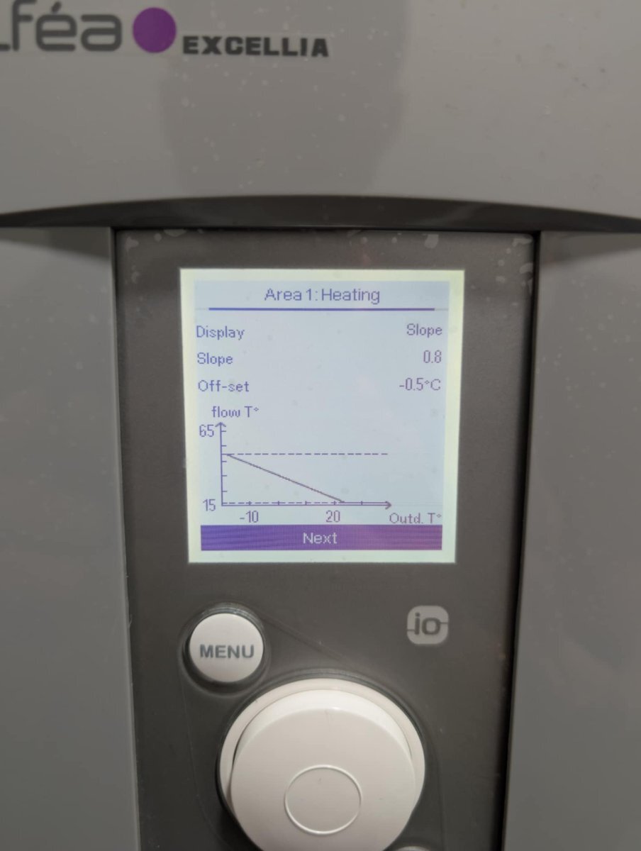

NOODLE Δημοσ. 8 Μαρτίου Δημοσ. 8 Μαρτίου Παιδια τις ρυθμίσεις του εγκαταστατη πως τισ βλέπετε; Γενικά δεν νιώθουμε πολύ άνετα μέσα στο σπίτι. Ενδοδαπεδια με πλήρη μόνωση σε μονοκατοικία στον νομό Πέλλας Το βράδυ παγώνει το πάτωμα ενώ το έχει ρυθμίσει να δουλεύει 24/7
