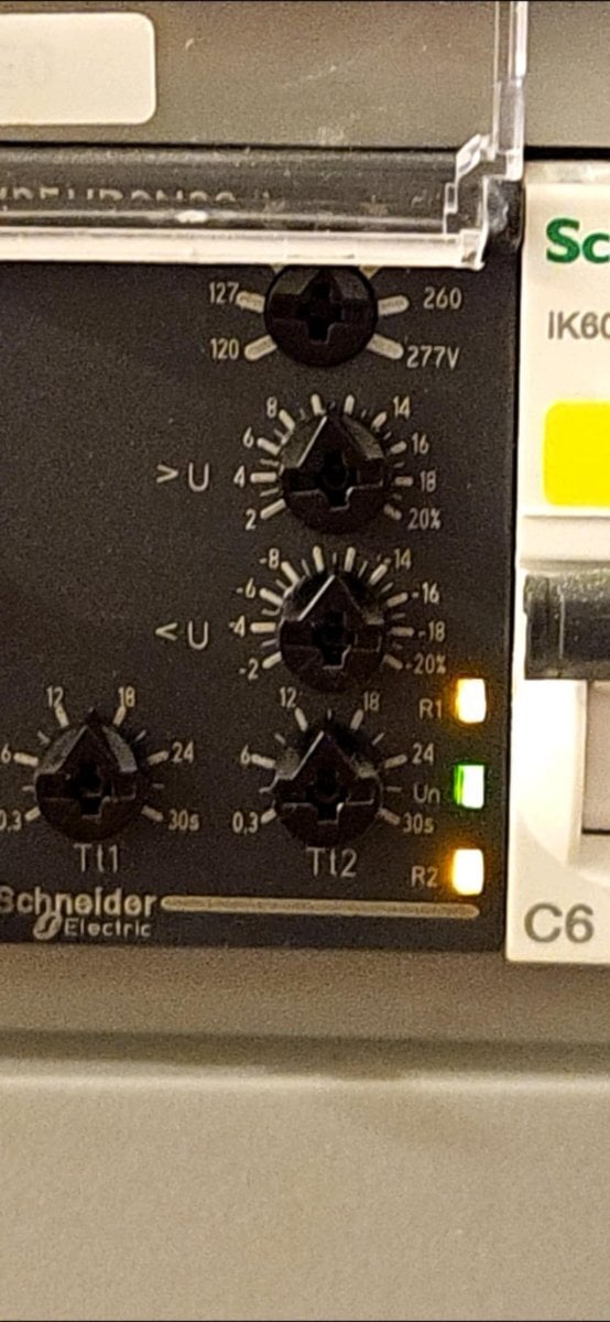

hero_nikolas Δημοσ. 10 Μαρτίου Δημοσ. 10 Μαρτίου (επεξεργασμένο) O δικος μου επιτηρητης εχει αυτες τις ρυθμισεις περιοχη Αθηνα Γαλατσι Επεξ/σία 10 Μαρτίου από hero_nikolas 1
chek2fire Δημοσ. 10 Μαρτίου Δημοσ. 10 Μαρτίου 1 ώρα πριν, hero_nikolas είπε O δικος μου επιτηρητης εχει αυτες τις ρυθμισεις περιοχη Αθηνα Γαλατσι Τον έχεις βάλει πάνω από 10% τον επιτηρητή? Η αντλία δεν έχει όριο ανοχής το 10%?

chek2fire Δημοσ. 11 Μαρτίου Δημοσ. 11 Μαρτίου 7 ώρες πριν, hero_nikolas είπε >U -11% και <U +11% αυτο ενοεις ? ναι 1 ώρα πριν, Aurumnus είπε Πέρα από κιλοβατώμετρο στον πίνακα και επιτηρητή τάσης, χρειάζεται να βάλουμε κάποιο άλλο ηλεκτρολογικό υλικό/εξάρτημα όταν θα κάνουμε την εγκατάσταση της αντλίας θερμότητας; και αντικεραυνική στον πίνακα 1
hero_nikolas Δημοσ. 11 Μαρτίου Δημοσ. 11 Μαρτίου (επεξεργασμένο) Παλια οι συσκευες ηταν 110V ή 220V αναλογα το συστημα καθε χωρας τωρα ολες οι συσκευες εχουν αυτοματη ρυθμιση του μετασχηματιστη 110 εως 220 volt Οι αντλιες θερμοτητας δεν ξερω τι παιζει και το λεω αυτο γιατι εαν ενας επιτηρητης ειναι ρυθμισμενος στα 230V και 20% υποταση να γινει γιατι να εχει προβλημα η συσκευη αφου δουλευει στο φασμα 110 εως 220 ? Τωρα στην υπερταση ναι +10% ακουγεται λογικο να υπαρχει θεμα . Επεξ/σία 11 Μαρτίου από hero_nikolas
