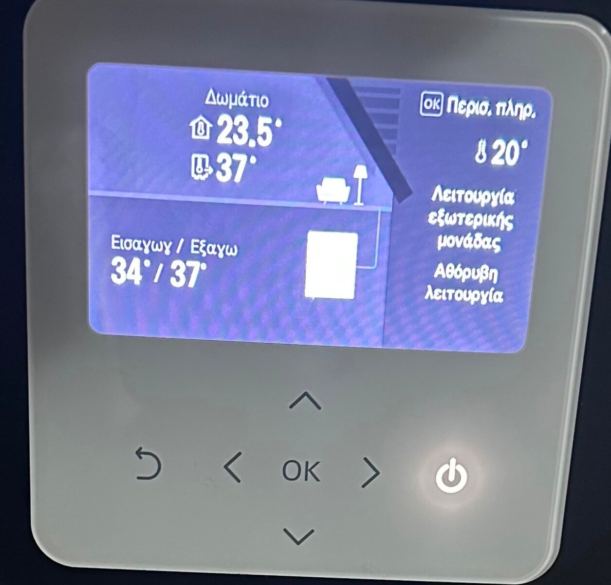

greg4 Δημοσ. 17 Μαρτίου Δημοσ. 17 Μαρτίου 14 hours ago, star_cruiser said: Στους 34 βαθμούς αλλά το έχω δει στους 36-37… είναι θέμα και το τι θερμοκρασία έχει εξωτερικά, αυτό που είπα παραπάνω…πχ τώρα στους 37 πάλι στα 400 watt ειναι Hitachi είναι η αντλία;
marioboni Δημοσ. 17 Μαρτίου Δημοσ. 17 Μαρτίου 45 λεπτά πριν, Aurumnus είπε Πόσα εκατοστά μόνωση έχεις στους τοίχους και πόσα στην ταράτσα/κεραμίδια; Τι θεωρείται «καλά μονωμένο σπίτι»; Π.χ. στην Αθήνα; Γιατί υποθέτω αυτός ο ορισμός θα διαφέρει ανάλογα την περιοχή και το υψόμετρο. 5 εκατοστά περιμετρικά και 10 εκ. στην ταράτσα είναι καλά μονωμένο; 8 εκ. περιμετρικά και 15. εκ. στην ταράτσα; Ακόμα πιο χοντρή μόνωση από τις παραπάνω περιπτώσεις; εχω 16 περιμετρικά και 8 επάνω με κεραμοσκεπή σε ισόγεια μονοκατοικία με πλάκα από κάτω 2
star_cruiser Δημοσ. 17 Μαρτίου Δημοσ. 17 Μαρτίου 1 hour ago, greg4 said: Hitachi είναι η αντλία; LG 1
