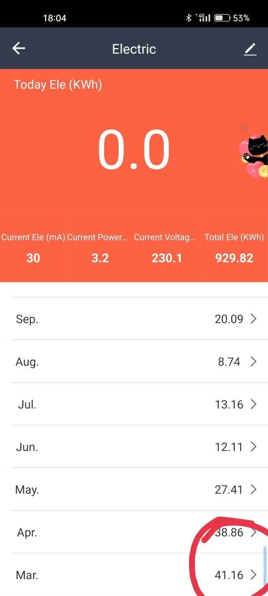

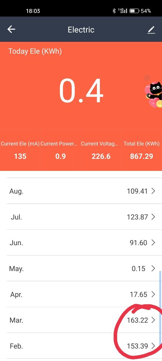

marioboni Δημοσ. 18 Μαρτίου Δημοσ. 18 Μαρτίου (επεξεργασμένο) 18 ώρες πριν, verlemakos είπε Πολύ ωραία. Έχω μόνο μια απορία: Πως καταναλώνεις συνολικά 300 κιλοβατώρες μηνιαία? Το yukai (9αρι και 12αρι) δεν μπορεί να πέσει κάτω από τα 200 watts στη θέρμανση και κάτω από τα 180 watts στην ψύξη (manual). Η ελάχιστη ημερήσια κατανάλωση για τα τρία yukai είναι 3 χ 0,2 kwh x 24 ώρες = 14,4 kwh (στην θέρμανση), άρα 432 kwh τον μήνα. Και υπάρχει και το 16αρι haori που δεν υπολογίστηκε στην παραπάνω εξίσωση. Μήπως λόγω ισχυρής μόνωσης σβήνουν για αρκετή ώρα ή έχεις συχνά on-off? Ή έχεις βρει τρόπο να παρέμβεις στις ρυθμίσεις τους για να ρίξεις κι άλλο την ελάχιστη κατανάλωση? (Με τρώει η περιέργεια αν συμβαίνει αυτό). Αν είχα τα τετραγωνικά σου και την σκεπή της μονοκατοικίας σου και εγκαθιστούσα φ/β με αποθήκευση ενέργειας, πιθανότατα θα με κάλυπτε και ένας ηλεκτρικός λέβητας το πολύ 5-6 kw σε ενδοδαπέδια και θα το ζέσταινε με λογική κατανάλωση το σπίτι με τέτιοα ισχυρή μόνωση που διαθέτει. Αγορά + εγκατάσταση περίπου 1500 ευρώ. Για αντλία αν υπολογίσεις αγορά + δοχείο αδρανείας + εγκατάσταση ++ η διαφορά είναι κάποιες (αρκετές) χιλιάδες ευρώ. Ίσως και να ήταν πλεονασμός η αντλία από την στιγμή που θα μπορούσα ήδη να παράγω μόνος μου την περισσότερη απαιτούμενη ενέργεια. Θα είχα και 2 επώνυμα / οικονομικά κλιματιστικά για το καλοκαίρι (ή για συμπληρωματική θέρμανση τις μέρες που η παραγωγή θα ήταν μειωμένη). Αν υπάρχει η δυνατότητα μέσω της σύμβασης με τον πάροχο, την περίσσεια των θερινών μηνών θα την διοχέτευα στο δίκτυο και θα είχα απόθεμα ενέργειας για τις μικρές και συννεφιασμένες μέρες του χειμώνα. Μπράβο σου για μια ακόμη φορά που επένδυσες σωστά και έκανες τα πράγματα τόσο εύκολα στο θέμα της θέρμανσης / ψύξης. Στην ουσία το σπίτι σου είναι ένα μικρό σκαλί κάτω από ένα σύγχρονο κτίριο nZEB ή ένα σχεδόν παθητικό κτίριο. Κατά την γνώμη μου, ένα σπίτι θεωρείται καλά μονωμένο όταν υπερκαλύπτει τις πρόσφατες προδιαγραφές / απαιτήσεις του ΚΕΝΑΚ (οι οποίες νομίζω ότι ισχύουν αναλόγως της γεωγραφικής θέσης, υψομέτρου, τοπικών μικροκλιματικών συνθηκών, κλπ.). Οι πρόσφατες απαιτήσεις τείνουν να εναρμονιστούν και να προσεγγίσουν τα πρότυπα της Ε.Ε. Αν οι απαιτήσεις του κανονισμού για την περιοχή σου είναι κέλυφος πάχους 8εκ. γραφιτούχας πολυστερίνης (νομίζω θεωρούν τον συντελεστή θερμοπερατότητας λ ίσο με 0,030-0,032, διορθώστε με αν κάνω λάθος), καλύτερα να αυξήσεις 15-20% το πάχος έτσι ώστε να βάλεις στην εξίσωση και την σταδιακή γήρανση των υλικών της θερμοπρόσοψης με την πάροδο του χρόνου. Από εκεί και πέρα, μπορείς να ανεβάσεις και άλλο το πάχος εφόσον αποφασίσεις ότι θέλεις να κάνεις σε βάθος χρόνου ακόμη μεγαλύτερη εξοικονόμηση χρημάτων για θέρμανση / ψύξη. Το κόστος του επιπλέον μονωτικού υλικού είναι μικρό σε σχέση με το κόστος της εγκατάστασης και των υπόλοιπων υλικών που παραμένει σταθερό ασχέτως πάχους. Νομίζω ότι ο κανονισμός απαιτεί για τις νέες οικίες έναν συγκεκριμένο συντελεστή θερμικής αντίστασης, έτσι ώστε η οικία να παραμένει όσο το δυνατόν ανεπηρέαστη από τις μεταβολές της εξωτερικής θερμοκρασίας. Αν ψάξεις στον ιστό θα βρεις πολύ αναλυτικές πληροφορίες, εγώ σου τα λέω μάλλον γενικά γιατί δεν είμαι και πολύ σχετικός. Το σίγουρο είναι ότι όσα και να επενδύσεις σε μόνωση, θα σου επιστραφούν πολλαπλάσια σε βάθος χρόνου. οφ τοπικ τα ελάχιστα που έχω δει είναι όσα και στην ψύξη, δηλαδή περίπου 145-150 στα yukai και περίπου 200 πάνω κάτω στο haori.Φυσικα και έχει ον οφ αλλά πίστεψέ με δεν το παίρνεις χαμπάρι καθόλου . Εννοείται δουλεύουν μόνιμα ρελαντί ακόμη και με θερμοκρασίες κοντά στο 0 ανεβάζουν ελάχιστα στις φωτό φαίνεται η περσινή κατανάλωση γιατί φέτος που είμαι δεύτερη χρονιά μέσα στο σπίτι δουλεύω φυσικό αέριο να δω πως θα πάει Μόνο τα πρωινά έχω αυτόματη ρύθμιση στο μεγάλο όταν ξυπνάμε τα μικρά για το σχολείο να ανεβάσει την θερμοκρασία στο σαλόνι από 22 σε 24 μέχρι να φύγουν γιατί είναι από τον ύπνο τις καθημερινές 150-160kw ανά μήνα το μεγάλο και 30-40 x3 τα μικρά 18 ώρες πριν, verlemakos είπε Πολύ ωραία. Έχω μόνο μια απορία: Πως καταναλώνεις συνολικά 300 κιλοβατώρες μηνιαία? Το yukai (9αρι και 12αρι) δεν μπορεί να πέσει κάτω από τα 200 watts στη θέρμανση και κάτω από τα 180 watts στην ψύξη (manual). Η ελάχιστη ημερήσια κατανάλωση για τα τρία yukai είναι 3 χ 0,2 kwh x 24 ώρες = 14,4 kwh (στην θέρμανση), άρα 432 kwh τον μήνα. Και υπάρχει και το 16αρι haori που δεν υπολογίστηκε στην παραπάνω εξίσωση. Μήπως λόγω ισχυρής μόνωσης σβήνουν για αρκετή ώρα ή έχεις συχνά on-off? Ή έχεις βρει τρόπο να παρέμβεις στις ρυθμίσεις τους για να ρίξεις κι άλλο την ελάχιστη κατανάλωση? (Με τρώει η περιέργεια αν συμβαίνει αυτό). Αν είχα τα τετραγωνικά σου και την σκεπή της μονοκατοικίας σου και εγκαθιστούσα φ/β με αποθήκευση ενέργειας, πιθανότατα θα με κάλυπτε και ένας ηλεκτρικός λέβητας το πολύ 5-6 kw σε ενδοδαπέδια και θα το ζέσταινε με λογική κατανάλωση το σπίτι με τέτιοα ισχυρή μόνωση που διαθέτει. Αγορά + εγκατάσταση περίπου 1500 ευρώ. Για αντλία αν υπολογίσεις αγορά + δοχείο αδρανείας + εγκατάσταση ++ η διαφορά είναι κάποιες (αρκετές) χιλιάδες ευρώ. Ίσως και να ήταν πλεονασμός η αντλία από την στιγμή που θα μπορούσα ήδη να παράγω μόνος μου την περισσότερη απαιτούμενη ενέργεια. Θα είχα και 2 επώνυμα / οικονομικά κλιματιστικά για το καλοκαίρι (ή για συμπληρωματική θέρμανση τις μέρες που η παραγωγή θα ήταν μειωμένη). Αν υπάρχει η δυνατότητα μέσω της σύμβασης με τον πάροχο, την περίσσεια των θερινών μηνών θα την διοχέτευα στο δίκτυο και θα είχα απόθεμα ενέργειας για τις μικρές και συννεφιασμένες μέρες του χειμώνα. Μπράβο σου για μια ακόμη φορά που επένδυσες σωστά και έκανες τα πράγματα τόσο εύκολα στο θέμα της θέρμανσης / ψύξης. Στην ουσία το σπίτι σου είναι ένα μικρό σκαλί κάτω από ένα σύγχρονο κτίριο nZEB ή ένα σχεδόν παθητικό κτίριο. Κατά την γνώμη μου, ένα σπίτι θεωρείται καλά μονωμένο όταν υπερκαλύπτει τις πρόσφατες προδιαγραφές / απαιτήσεις του ΚΕΝΑΚ (οι οποίες νομίζω ότι ισχύουν αναλόγως της γεωγραφικής θέσης, υψομέτρου, τοπικών μικροκλιματικών συνθηκών, κλπ.). Οι πρόσφατες απαιτήσεις τείνουν να εναρμονιστούν και να προσεγγίσουν τα πρότυπα της Ε.Ε. Αν οι απαιτήσεις του κανονισμού για την περιοχή σου είναι κέλυφος πάχους 8εκ. γραφιτούχας πολυστερίνης (νομίζω θεωρούν τον συντελεστή θερμοπερατότητας λ ίσο με 0,030-0,032, διορθώστε με αν κάνω λάθος), καλύτερα να αυξήσεις 15-20% το πάχος έτσι ώστε να βάλεις στην εξίσωση και την σταδιακή γήρανση των υλικών της θερμοπρόσοψης με την πάροδο του χρόνου. Από εκεί και πέρα, μπορείς να ανεβάσεις και άλλο το πάχος εφόσον αποφασίσεις ότι θέλεις να κάνεις σε βάθος χρόνου ακόμη μεγαλύτερη εξοικονόμηση χρημάτων για θέρμανση / ψύξη. Το κόστος του επιπλέον μονωτικού υλικού είναι μικρό σε σχέση με το κόστος της εγκατάστασης και των υπόλοιπων υλικών που παραμένει σταθερό ασχέτως πάχους. Νομίζω ότι ο κανονισμός απαιτεί για τις νέες οικίες έναν συγκεκριμένο συντελεστή θερμικής αντίστασης, έτσι ώστε η οικία να παραμένει όσο το δυνατόν ανεπηρέαστη από τις μεταβολές της εξωτερικής θερμοκρασίας. Αν ψάξεις στον ιστό θα βρεις πολύ αναλυτικές πληροφορίες, εγώ σου τα λέω μάλλον γενικά γιατί δεν είμαι και πολύ σχετικός. Το σίγουρο είναι ότι όσα και να επενδύσεις σε μόνωση, θα σου επιστραφούν πολλαπλάσια σε βάθος χρόνου. Επεξ/σία 18 Μαρτίου από marioboni
