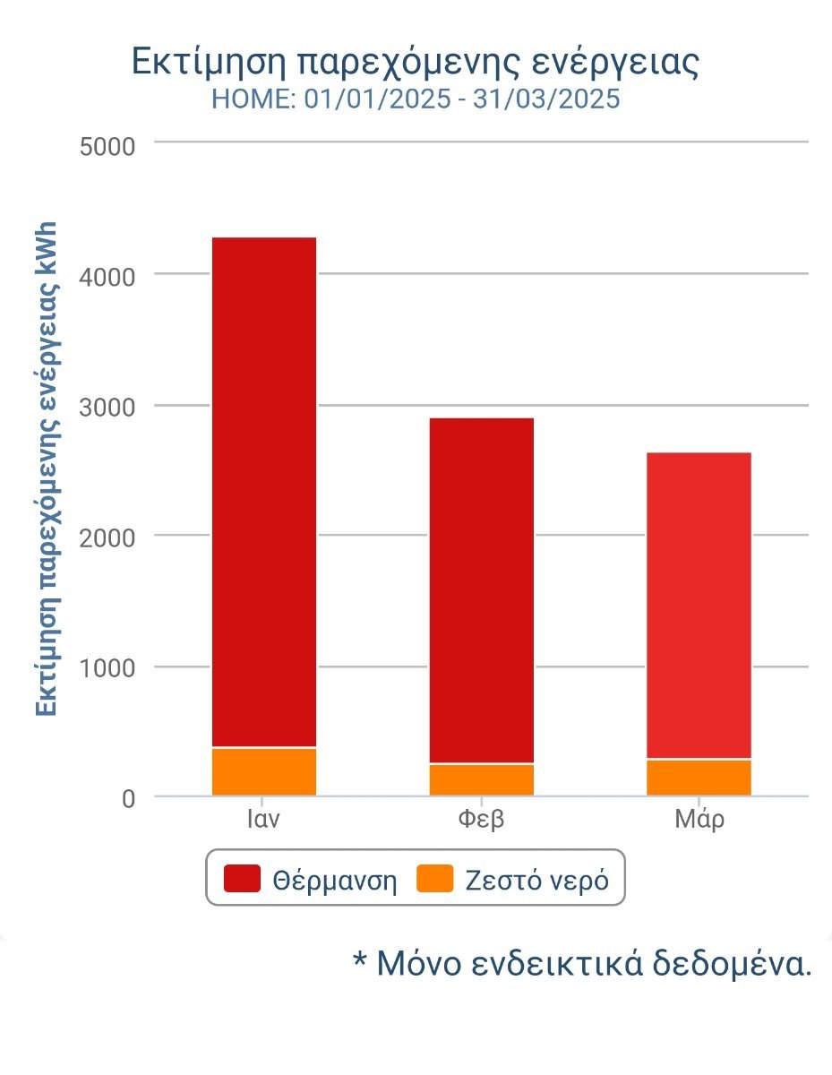

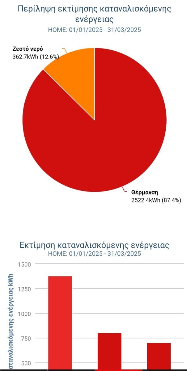

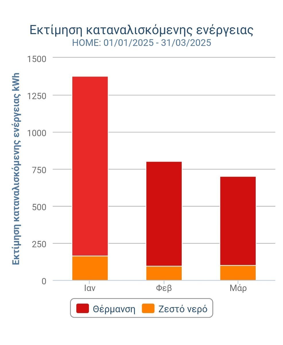

Καλησπέρα,
Για να σε καλύπτει 14kw αντλία στην Φλώρινα (και όπως λες θα αρκούσε και 11kw) σε 270τμ, θα πρέπει να έχεις εγκαταστήσει πάνω από 12-14εκ. κέλυφος και πολύ καλά κουφώματα. Σε συνδυασμό βέβαια και με εξαιρετική εγκατάσταση και ρύθμιση της αντλίας από γνώστη. Αναλογικά με τα τετραγωνικά που θερμαίνεις, οι καταναλώσεις σου είναι χαμηλότερες από αρκετές αντλίες εγκατεστημένες σε Δυτική και Νότια Ελλάδα.
9 ώρες πριν, verlemakos είπε
Καλησπέρα,
Αντλία mitsubishi pud-shwm140yaa 14kw (μόνο θέρμανσης, για δροσισμό έχω βάλει 3 κλιματιστικά 18αρια – ένα σε κάθε στάθμη), σώματα φέτες, κατοικία σε τρία επίπεδα 70, 100, 100 σύνολο 270, περιοχή Φλώρινα, ρύθμιση καμπύλης αντιστάθμισης 33/+20 και 44/-5 και εσωτερική θερμοκρασία 23 βαθμούς μαζί με ΖΝΧ 24/7.
Το σπίτι είναι του 1990 με εφαρμογή Κ.Θ.Κ. και έχει μπει εξτρά κέλυφος 8cm και 10 cm στην οροφή, κουφώματα pvc triplex ενεργειακά όχι τριπλά και αερισμός ανάκτησης θερμότητας. (η πρώτη στάθμη είναι ημιυπόγειο και δεν έχει μονωθεί, αλλά έχω βάλει μεγαλύτερα σώματα)
Την αντλία την επέλεξα και ρύθμισα μόνος μου μετά από πολύ ψάξιμο, κυρίως σε ξένα φορουμ βόρειων χωρών (είμαι και ο ίδιος μηχανικός).
Στο μόνο που δεν έχω καταλήξει, γιατί οι γνώμες είναι αντικρουόμενες, αν θα άξιζε να αλλάξω τις φέτες με σώματα χαμηλών θερμοκρασιών (πχ purmo)

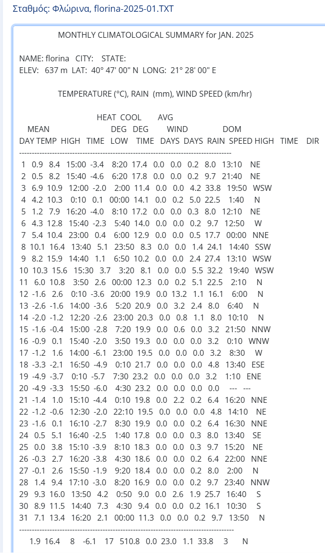

Για το ίδιο σπίτι πριν τις παρεμβάσεις ήθελα 3500 λίτρα πετρέλαιο με οικονομία στη χρήση.
Ανεβάζω ενδεικτικά από meteo σταθμός Φλώρινας τις συνθήκες Ιανουαρίου 2025 για μέτρο σύγκρισης
Έχεις κάνει πρωτεύον - δευτερεύον κύκλωμα?
Θέλεις να μας δώσεις περισσότερες πληροφορίες για την εγκατάστασή σου?

Από ότι βλέπω έχεις β.α. κάπου στο 3,3 τον Γενάρη, 3,7 τον Φλεβάρη και 3,5 τον Μάρτιο. Χοντρικά πάντα.
Όχι κι άσχημα αλλά ούτε και κάτι εντυπωσιακό. Αναμενόμενο.
Αυτό που λέμε πολλοί ότι η αντλία θερμότητας είναι η τελική επιλογή σε μια σειρά προαπαιτούμενων όπως μόνωση - κουφώματα, ηλιακό και αερισμό με ανάκτηση.
Αλλιώς αυτό το 3,3-3,7 σε μαύρη τρύπα θα πονέσει πολύ.
Μην ξεχνάτε ότι σε αυτές τις καταναλώσεις η τελική τιμή της kWh φτάνει και ξεπερνάει τα 0,215€/kWh λόγω χρεώσεων ΥΚΩ. Με απόδοση 3,5 ~ 0,0614€/kWh αποδιδόμενης ενέργειας.
Στην Φλώρινα πλέον έχει έρθει και το αέριο το οποίο τελική τιμή έχει στα 0,065€/kWh. Το δε πετρέλαιο με την σημερινή του τιμή έχει 0,12€/kWh.
Τα βάζετε κάτω και αποφασίζετε, πρώτα όμως μονώσεις κλπ.
