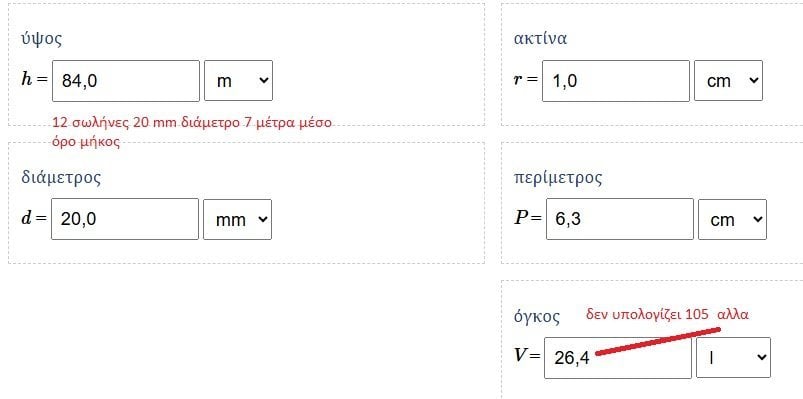

mechpanos Δημοσ. 27 Απριλίου Δημοσ. 27 Απριλίου 26 λεπτά πριν, hp8 είπε υπολογίζει 26,4 L ναι και βάλε υποσημείωση ότι δεν διευκρινίζεται αν το 20 είναι η ωφέλιμη εσωτερική ή η εξωτερική διάμετρος, δηλ. μπορεί να πρέπει να αφαιρεθεί και το πάχος τοιχώματος. Πρέπει όμως να προστεθεί το μήκος επί διατομή των σωληνώσεων κεντρικής παροχής, συν τον όγκο των fan coils και των πετσετοκρεμαστρών...οι οποίες βέβαια στην ψύξη θα πρέπει να βγαίνουν off οπότε ας μην υπολογιστούν. 26 λεπτά πριν, hp8 είπε υπολογίζει 26,4 L ναι και βάλε υποσημείωση ότι δεν διευκρινίζεται αν το 20 είναι η ωφέλιμη εσωτερική ή η εξωτερική διάμετρος, δηλ. μπορεί να πρέπει να αφαιρεθεί και το πάχος τοιχώματος. Πρέπει όμως να προστεθεί το μήκος επί διατομή των σωληνώσεων κεντρικής παροχής, συν τον όγκο των fan coils και των πετσετοκρεμαστρών...οι οποίες βέβαια στην ψύξη θα πρέπει να βγαίνουν off οπότε ας μην υπολογιστούν. 1
hp8 Δημοσ. 27 Απριλίου Δημοσ. 27 Απριλίου 11 λεπτά πριν, mechpanos είπε ναι και βάλε υποσημείωση ότι δεν διευκρινίζεται αν το 20 είναι η ωφέλιμη εσωτερική ή η εξωτερική διάμετρος, δηλ. μπορεί να πρέπει να αφαιρεθεί και το πάχος τοιχώματος. Πρέπει όμως να προστεθεί το μήκος επί διατομή των σωληνώσεων κεντρικής παροχής, συν τον όγκο των fan coils και των πετσετοκρεμαστρών...οι οποίες βέβαια στην ψύξη θα πρέπει να βγαίνουν off οπότε ας μην υπολογιστούν. τα είχα γράψει νωρίτερα 6 ώρες πριν, hp8 είπε Λογικό ακούγεται Τα οικιακά fancoils ανάλογα με το μέγεθος παίρνουν 0,85 έως 1,5 L νερό Μια αντλία θέλει γύρω στα 60 L ελάχιστο υγ : Βάλε την εσωτερική διάμετρο των σωλήνων σε mm Το ύψος = μήκος σε μέτρα και τον όγκο σε λίτρα να δεις για τις σωλήνες πόσα λίτρα θα έχουν Το ίδιο για τις πετσετοκρεμάστρες Τα fancoils θα γράφουν Εννοείται ότι οι σωλήνες είναι χ2 Προσαγωγή - επιστροφή https://www.calculat.org/gr/όγκος-επιφάνεια/κύλινδρος/ 1

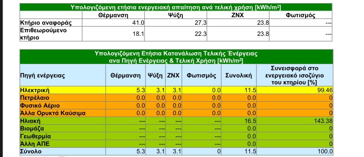

star_cruiser Δημοσ. 2 Μαϊου Δημοσ. 2 Μαϊου Σύμφωνα με αυτό το αποτέλεσμα που είναι από το ΠΕΑ και μου το έβγαλαν μετά το Εξοικονομώ, ποια είναι τα κατάλληλα kw μιας αντλίας θερμότητας για να μπουν στο σπίτι;;; Ξέρει να μου απαντήσει κάποιος;;;

mechpanos Δημοσ. 4 Μαϊου Δημοσ. 4 Μαϊου Στις 2/5/2025 στις 11:07 ΠΜ, star_cruiser είπε Σύμφωνα με αυτό το αποτέλεσμα που είναι από το ΠΕΑ και μου το έβγαλαν μετά το Εξοικονομώ, ποια είναι τα κατάλληλα kw μιας αντλίας θερμότητας για να μπουν στο σπίτι;;; Ξέρει να μου απαντήσει κάποιος;;; Δεν βγαίνει έτσι. Θες μελέτη απωλειών. 1 ώρα πριν, hero_nikolas είπε 1. Aυτος ο τριφασικος μετρητης κανει για αντλια θερμοτητας ? https://www.shelly.com/products/shelly-3em-63t-gen3 2 . Θα χρειαστω ενα κουτι IP65 για την συνδεση 5Χ2,5 και 3Χ2,5 (για τις αντιστασεις) να ζητησω αυτο με 12 θεσεις για να μπει ανετα και ο shelly ? https://www.kafkas.gr/ilektrologika/pinakes/pinakes-epitoichoi/pinakes-epitoichoi-plastikoi/pin-epit-plastikoi-steganoi/schneider-electric-2-pinakas-dianomis-epitoichos-1s.12st.ip65_158361/ 1. Κάνει 2. Ζήτα. Κοίτα εκτός από ασφάλειες να χωράει και επιτηρητή τάσης για την αντλία και αντικεραυνικά, αν δεν έχεις κεντρικά στον πίνακα. 3
