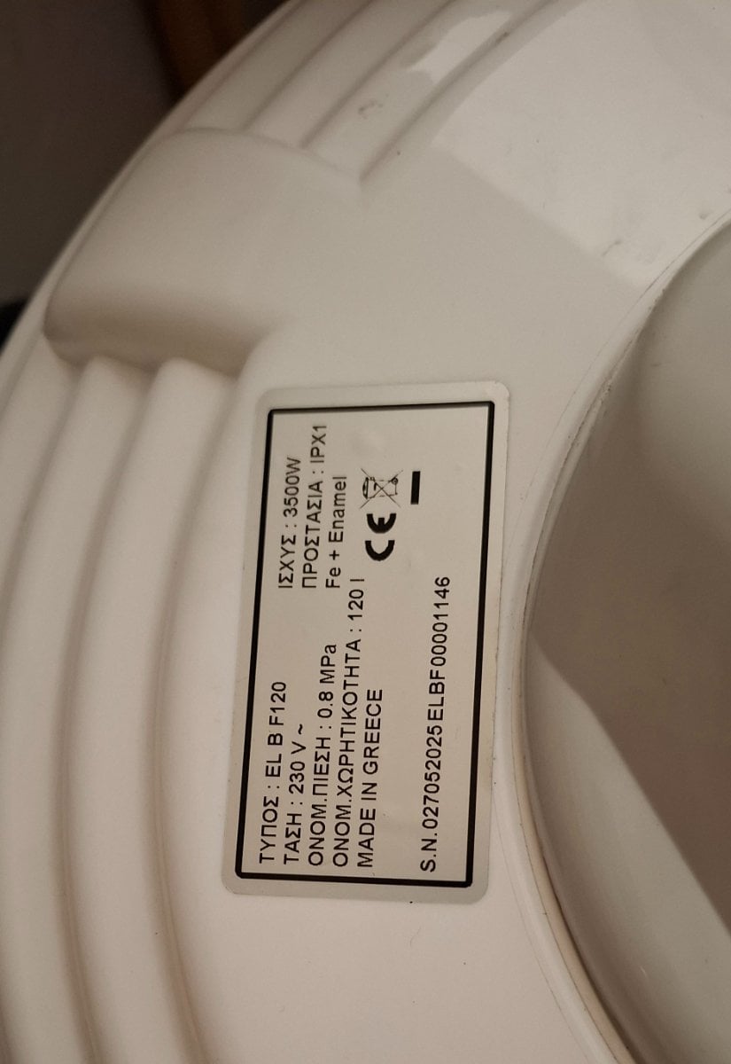

Θεωρω οτι το μποιλερ εχει σερπατινα για Αντλια θερμοτητας και δεν βαλανε ενα κοινο μποιλερ για λεβητα πετρελαιου που εχει μικρη σερπατινα και μικρης διατομη σωληνωσεις.
Το μποιλερ είναι αυτό.. δεν ξέρω αν έχει σερπατίνα για αντλία..
19 ώρες πριν, pavloa είπε
Θα πρεπει να καλεσεις την ΕΒΗΛ μιας και στο εγχειριδιο χρήσης https://ebil.gr/wp-content/uploads/odigies-xrisis-boilers.pdf αναφερει για συνδεση με λέβητα και να τους ρωτησεις βαση μοντέλου και σειριακού αριθμού μιας και μπορει το μποιλερ σου να ειναι ειδικης κατασκευης και να εχει φτιαχτει με σερπατινα για αντλια θερμοτητας. Αν λαβεις θετικη απαντηση ρωτησε τους  και τα ειδικα χαρακτηριστικα (διαμετρο και μηκος σερπατινας). Εναλλακτικα το συνεργειο που στο τοποθετησε θα πρεπει να στο απαντησει.

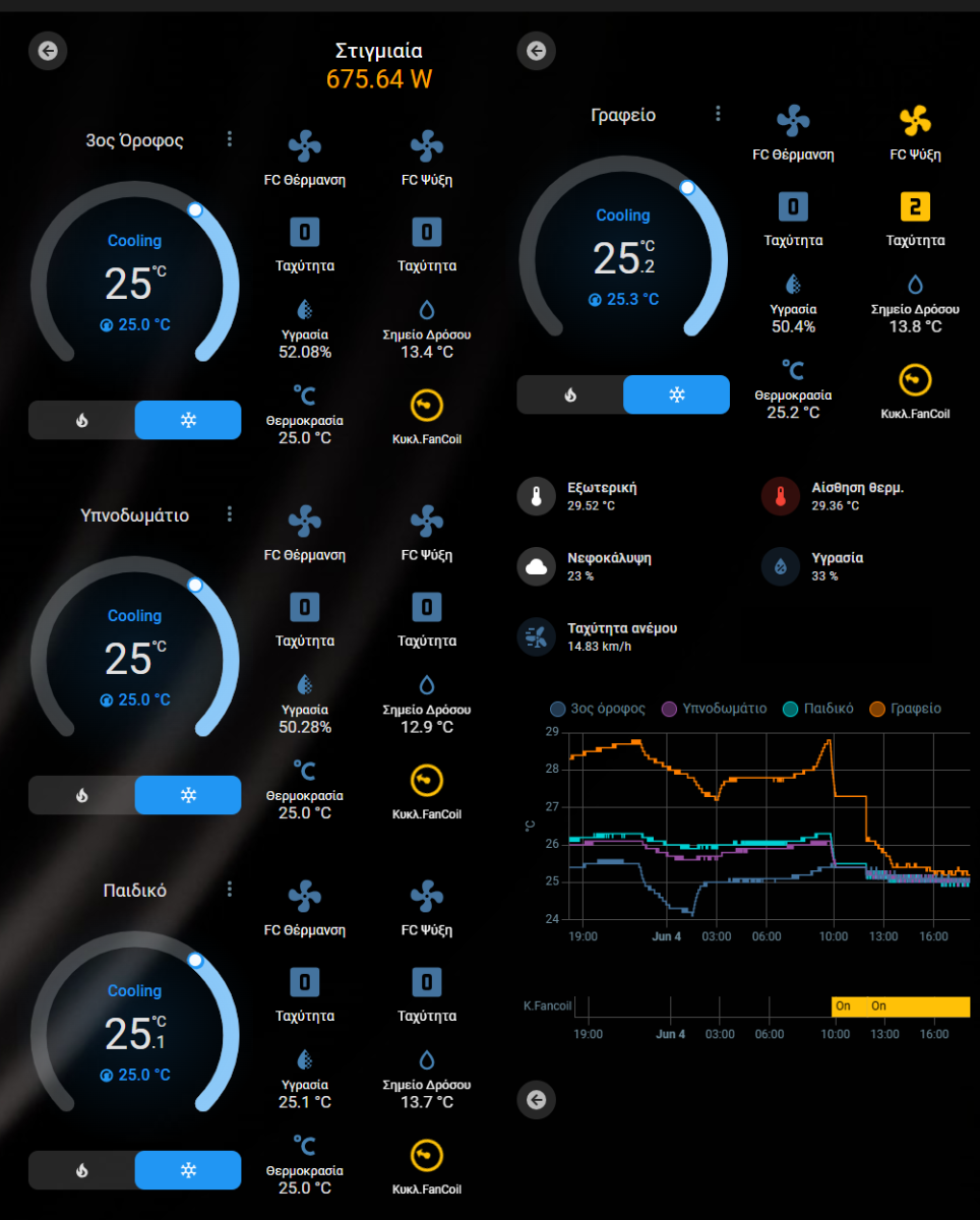

Τώρα που πιάνουν σιγά σιγά οι ζέστες, όσοι έχετε fan coil για ψύξη, πως έχετε σετάρει τη θερμοκρασία των νερών;
28 λεπτά πριν, purif είπε
Αναλόγως το ποσό ζέστη κρατάει το σπίτι και τί διάσταση είναι τα fan coils. Εγώ προσπάθησα να παίξω συντηρητικά με νερά στους 10-12 βαθμούς, αλλά στις περσινές ζέστες έβαλα 7 βαθμούς καρφωτά αλλιώς δεν δρόσιζε με τίποτα στους χώρους που τους έβλεπε ο ήλιος.
To πρόβλημά μου είναι ότι οι θερμοκρασίες ανά χώρο είναι αρκετά διαφορετικές. Πχ. στο γραφείο (που είναι σε πιο υψηλό όροφο, εκτεθειμένο από παντού και το βαράει αλύπητα ο ήλιος) παίζω με +3 βαθμούς πάνω απ' ότι στο υπόλοιπο σπίτι (οι θερμοκρασίες είναι σημερινές με 32 βαθμούς εξωτερική, με 10αρα μόνωση). Άμα ανοίξω και υπολογιστή, μπορεί να πάει άνετα +4 / +5 βαθμούς.
Τα fancoils είναι τα εξής:
Απόδοση στην ψύξη(7/12°C): 6,54(4,42-7,60)kW
Απόδοση στην ψύξη(7/12°C): 1,43(1,01-2,04)kW
Απόδοση στην ψύξη(7/12°C): 1,78(1,28-2,66)kW
Απόδοση στην ψύξη(7/12°C): 2,14(1,27-3,27)kW (αυτό είναι στο γραφείο, ένα μικρό δωματιάκι ~10τ.μ.)
Εκεί θα παίξει μπάλα και η ταχύτητα του ανεμιστηριού. Αλλά επειδή είναι και γραφείο θες και χαμηλή ταχύτητα για να μη σου παίρνει το κεφάλι ο ανεμιστήρας. Χαμηλώνεις θερμοκρασία προσαγωγής και ας κάνουν τα fan coils κάτω, start / stop.
Εναλλακτικά μπορείς ακόμα να δοκιμάσεις να στραγγαλίσεις λίγο τη ροή στα fc κάτω, για να στείλεις πιο πολύ μέρος της παροχής πάνω.
εναλλακτικά μπορεις να σκεφτείς και να αντικαταστησεις το fan coil στο γραφειο με ενα λιγο μεγαλυτερο σε αποδοση και χωριτικοτητα νερου ωστε να παιζει πιο χαλαρα και ο ανεμιστηρας.
Για την ώρα, με 15 βαθμούς στα νερά είμαι οκ. Εντάξει, δεν έχει και την τρελή ζέστη έξω βέβαια...Ο θόρυβος είναι ένα θέμα γιατί το fan coil παίζει στη μεσαία/μεγάλη σκάλα ενώ τα άλλα δουλεύουν σπάνια. Από την άλλη αν ρίξω πολύ τη θερμοκρασία στα νερά, φοβάμαι η κατανάλωση θα πάει στο Θεό. Ίσως επειδή είναι και η πρώτη μέρα, να δυσκολεύεται να πιάσει τη θερμοκρασία και αύριο/μεθαύριο να δουλεύει στη χαμηλή σκάλα. Ίδωμεν.

4 ώρες πριν, purif είπε
Είναι fan coil μέσα σε γυψοσανίδα. Θα αργήσω να μπω σε διαδικασία αλλαγής, δυστυχώς.
Μια χαρά είσαι αν κάνει δουλειά στους 15.
Αν θες δοκίμασε στο κολλεκτέρ να κλείσεις λίγο βανάκια από τα άλλα να τα στραγγαλίσεις για να στείλεις μεγαλύτερη ροή (=ισχύ) στο πάνω. Εκτός αν έχουν καμία 2οδη...
Ποια fc έχεις; Με ποιον controller!!!
Θα το δω και θα το δοκιμάσω. Για την ώρα ανεβάζω σιγά σιγά τη θερμοκρασία των νερών μέχρι να δω ότι δεν πέφτει η θερμοκρασία στο χώρο.

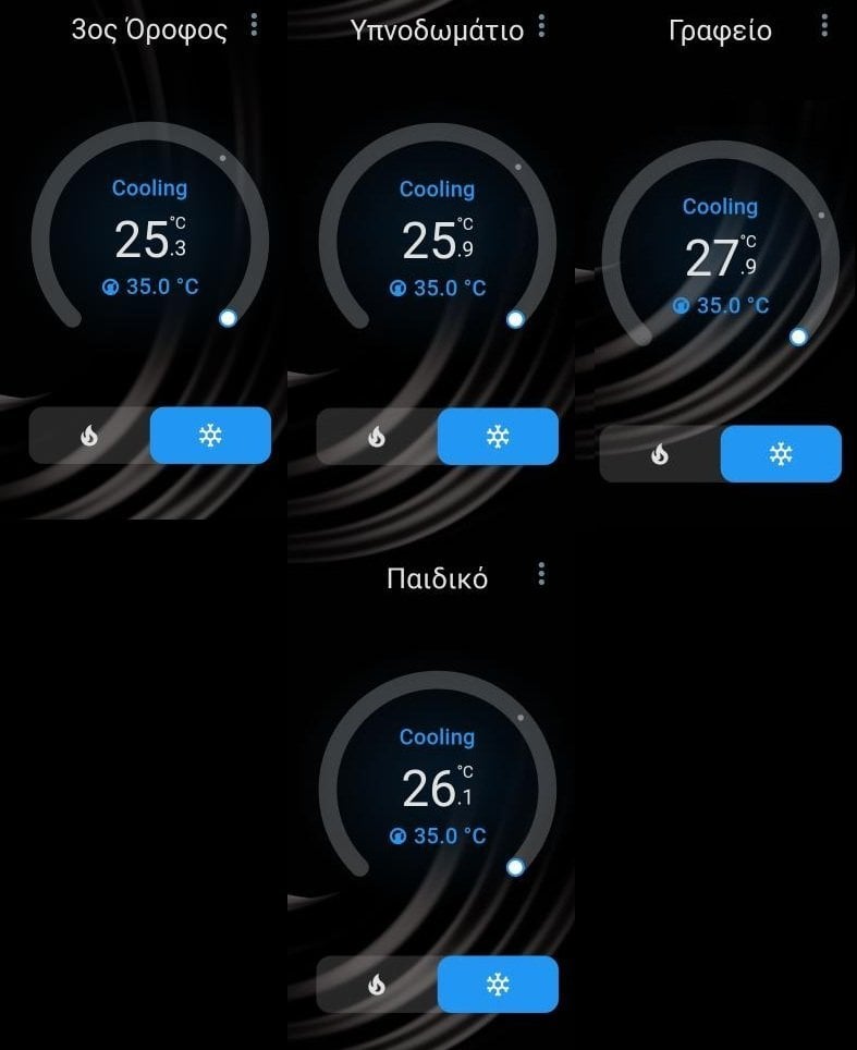

Controller εννοείς το θερμοστάτη; Είναι ο παρακάτω.
