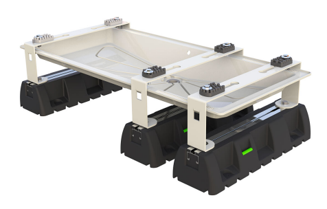

hero_nikolas Δημοσ. 27 Αυγούστου Δημοσ. 27 Αυγούστου 2 ώρες πριν, mechpanos είπε Αυτό με τα σίδερα έχει ένα point. Φτιάξε χαμηλή βάση όχι ψηλή κι εγώ την έβαλα πάνω σε σίδερα με λαστιχένια αντικραδασμικά και δεν αποσβαίνουν τίποτα συντονίζει όλη η πλάκα λόγω ύψους που έδωσα στη βάση, γιατί ήθελα να κάνω και θερμοϋγρομόνωση μετά για να "δίνει χέρι" στους μαστόρους. Έχω πει να φέρω σιδερά να συγκολλήσει χιαστί σίδερα πάνω στη βάση μπας και δέσει καλύτερα αλλά δεν το έχω προχωρήσει ακόμα. Μου προτειναν κατι τετοιο , εχεις αποψη ?
mechpanos Δημοσ. 27 Αυγούστου Δημοσ. 27 Αυγούστου 1 ώρα πριν, hero_nikolas είπε Μου προτειναν κατι τετοιο , εχεις αποψη ? Πολύ καλύτερο από diy κατασκευές δυνατό δαίνεται!

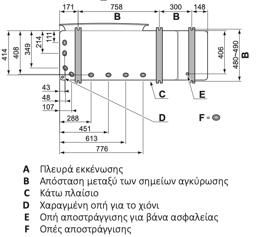

ThanG Δημοσ. 27 Αυγούστου Δημοσ. 27 Αυγούστου 1 ώρα πριν, hero_nikolas είπε Μου προτειναν κατι τετοιο , εχεις αποψη ? Στη δικιά μου (altherma 3m) τοποθέτησαν μόνο μεγάλα αντικραδασμικά, οπότε σχεδίασα δικό μου δίσκο απορροής, σύμφωνα με το σχέδιο όπου και φαίνονται οι οπές. Μπορείτε να μας στειλετε το site του εμπόρου που το διαθέτει, ώστε να έχουμε και μια εκτίμηση κόστους;
Aurumnus Δημοσ. 27 Αυγούστου Δημοσ. 27 Αυγούστου (επεξεργασμένο) Τιμή μόνο για τις βάσεις (2 τεμάχια) - 145,00€. HEATMAX Αντικραδασμικές βάσεις αντλιών θερμότητας 100CM (set 2τμχ) Επεξ/σία 27 Αυγούστου από Aurumnus
hero_nikolas Δημοσ. 27 Αυγούστου Δημοσ. 27 Αυγούστου 24 λεπτά πριν, ThanG είπε Στη δικιά μου (altherma 3m) τοποθέτησαν μόνο μεγάλα αντικραδασμικά, οπότε σχεδίασα δικό μου δίσκο απορροής, σύμφωνα με το σχέδιο όπου και φαίνονται οι οπές. Μπορείτε να μας στειλετε το site του εμπόρου που το διαθέτει, ώστε να έχουμε και μια εκτίμηση κόστους; Προσοχη στις διαστασεις του προιοντος . Εαν μπορειτε παρακαλω στειλτε μου μια φωτο να δω τι εχουν βαλει . Εαν δειτε απο κατω την αντλια εχει περιπου 10 τρυπες για αποστραγγιση . Δειτε την σημανση F https://coolandheat.gr/aksesouar-antlias-thermotitas/vasi-dapedou-me-disko-sillogis-simpiknomaton-hvacsystems-scd500225 Ειναι Ιταλικα απο οτι ειδα και υπαρχουν αναλυτικα στο παρακατω λινκ https://www.tecnosystemi.com/en/pro/products/smart-clima/floor-mounts-and-vibration-damping
