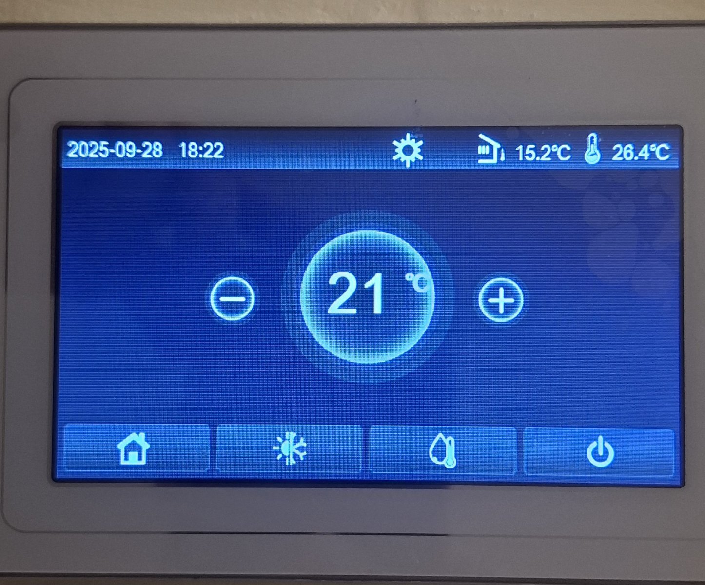

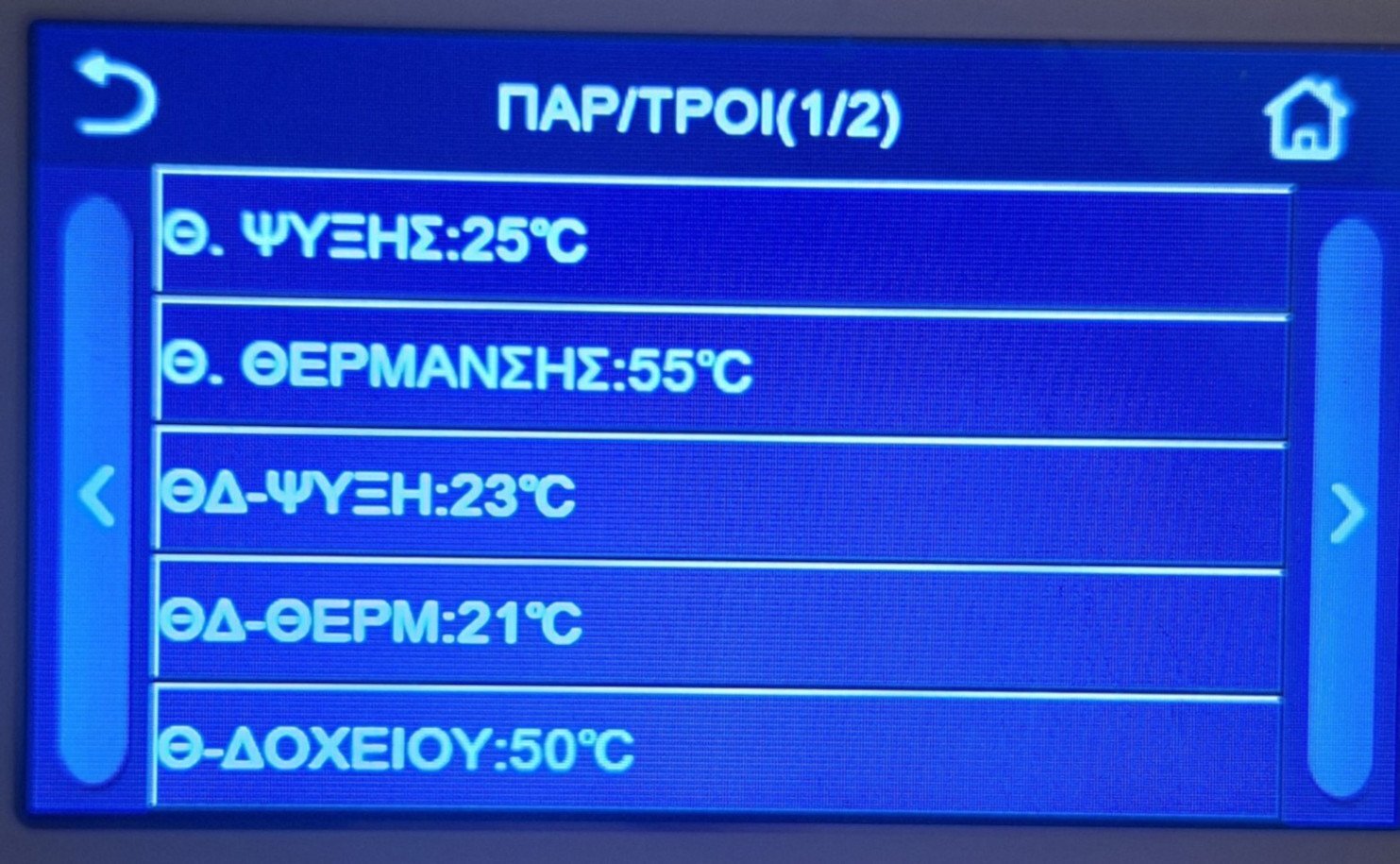

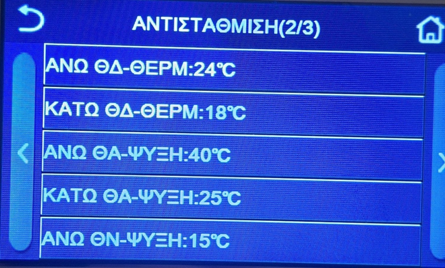

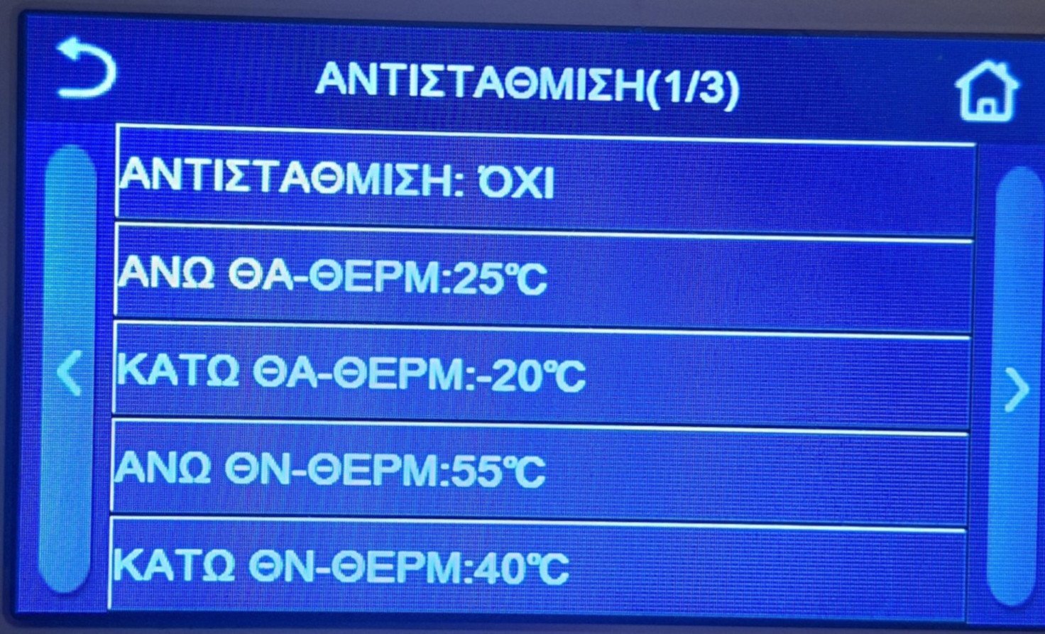

makisssss Δημοσ. 29 Σεπτεμβρίου Δημοσ. 29 Σεπτεμβρίου 14 ώρες πριν, pavloa είπε Φέτος περάσαμε την αντλία Toyotomi Hydria+. Πριν μερικές μέρες ήρθαν και μου ρύθμισαν την αντλία για να είναι έτοιμη για τον χειμώνα. Η αντλία θα δουλεύει μόνο για θέρμανση και για ζεστό νερό χρήσης. Τα σώματα είναι καινούργια. Το σπίτι είναι 73τμ. Συο κέντρο την Βέροιας, στον τρίτο όροφο.. απο πάνω, κάτω, δίπλα ειναι κλειστό από άλλα σπίτια.. οπότε μόνο δύο πλευρές μένουν ακάλυπτες... έχουμε κάνει μόνωση 7αρα. Οι ρυθμίσεις είναι οι παρακάτω. Την αντιστάθμιση δεν ξέρω γιατί την έχουν απενεργοποιημένη, σήμερα το παρατήρησα. Πρέπει να αλλάξω κάτι ή το αφήνω έτσι¨? Σε αυτή την αντλία δεν μπορείς να ορίσεις την επιθυμητή θερμοκρασία του χώρου στην αντιστάθμιση, αντιθέτως ορίζεις ένα εύρος θερμοκρασιών (σε σένα πχ την έχουν σετάρει από 18 έως 24c) και αποφασίζει μόνη της (ανάλογα με την εξωτερική, εσωτερική θερμοκρασία, ζνχ κ.α ) για το πως θα δουλέψει και που θα φτάσει την θερμοκρασία του χώρου. Προσωπικά όσο και αν προσπάθησα δεν κατάφερα να ρυθμίσω σωστά την αντιστάθμιση, εννοείται το ίδιο και ο εγκαταστάτης. Σημείωση : ψάξε στο youtube τα κανάλια των χρηστών dexian chen και vincent tan, αναλύουν διεξοδικά όλες τις λειτουργείες της αντλίας versati (έχουν το ίδιο χειριστήριο-λειτουργείες με την δικιά σου, είναι φασόν ).
pavloa Δημοσ. 29 Σεπτεμβρίου Δημοσ. 29 Σεπτεμβρίου (επεξεργασμένο) 1 ώρα πριν, makisssss είπε Σε αυτή την αντλία δεν μπορείς να ορίσεις την επιθυμητή θερμοκρασία του χώρου στην αντιστάθμιση, αντιθέτως ορίζεις ένα εύρος θερμοκρασιών (σε σένα πχ την έχουν σετάρει από 18 έως 24c) και αποφασίζει μόνη της (ανάλογα με την εξωτερική, εσωτερική θερμοκρασία, ζνχ κ.α ) για το πως θα δουλέψει και που θα φτάσει την θερμοκρασία του χώρου. Προσωπικά όσο και αν προσπάθησα δεν κατάφερα να ρυθμίσω σωστά την αντιστάθμιση, εννοείται το ίδιο και ο εγκαταστάτης. Σημείωση : ψάξε στο youtube τα κανάλια των χρηστών dexian chen και vincent tan, αναλύουν διεξοδικά όλες τις λειτουργείες της αντλίας versati (έχουν το ίδιο χειριστήριο-λειτουργείες με την δικιά σου, είναι φασόν ). Κατάλαβα.. Δηλαδή αν αλλάξω την θερμοκρασία χώρου στην αρχική οθόνη απο 21 που είναι τώρα και το πάω 23 δεν θα αλλάξει κάτι επειδή ειναι ρυθμισμένη απο 18 -24 μέσω της αντιστάθμισης και το κάνει αυτόματα ανάλογα με τις θερμοκρασίες μέσα και έξω? Οπότε ή θα παίζει με την αντιστάθμιση και θα εχω οικονομία ή θα το εχω χειροκίνητο και θα καίει. Να κάνω μια χαζή ερώτηση.. σε αυτό οφείλεται το χειριστήριο ή η αντλία? Δηλαδή αν βάλω άλλο χειριστήριο θα έχω άλλες ρυθμίσεις? Επεξ/σία 29 Σεπτεμβρίου από pavloa

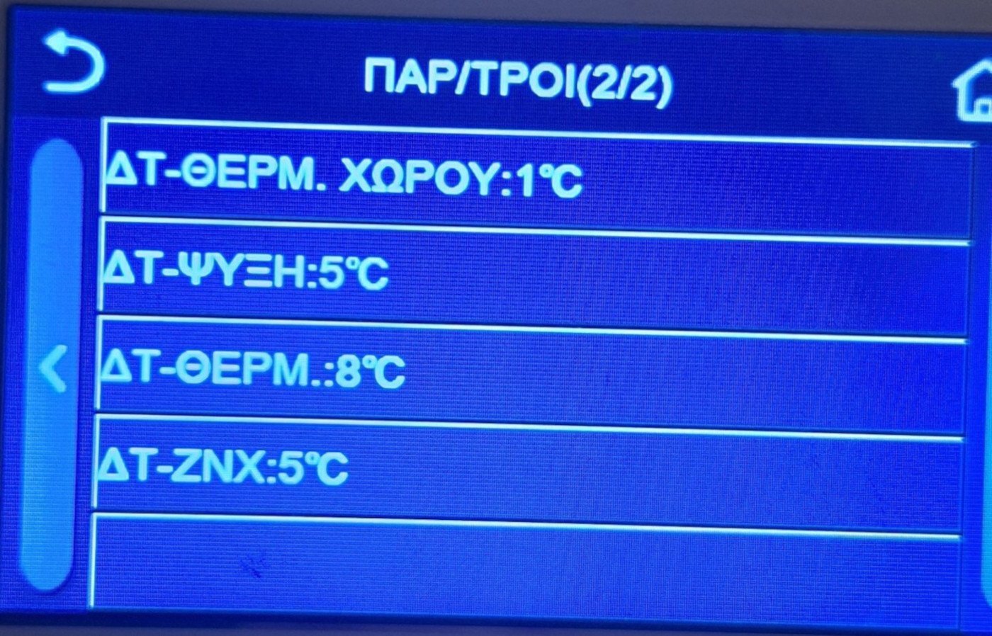

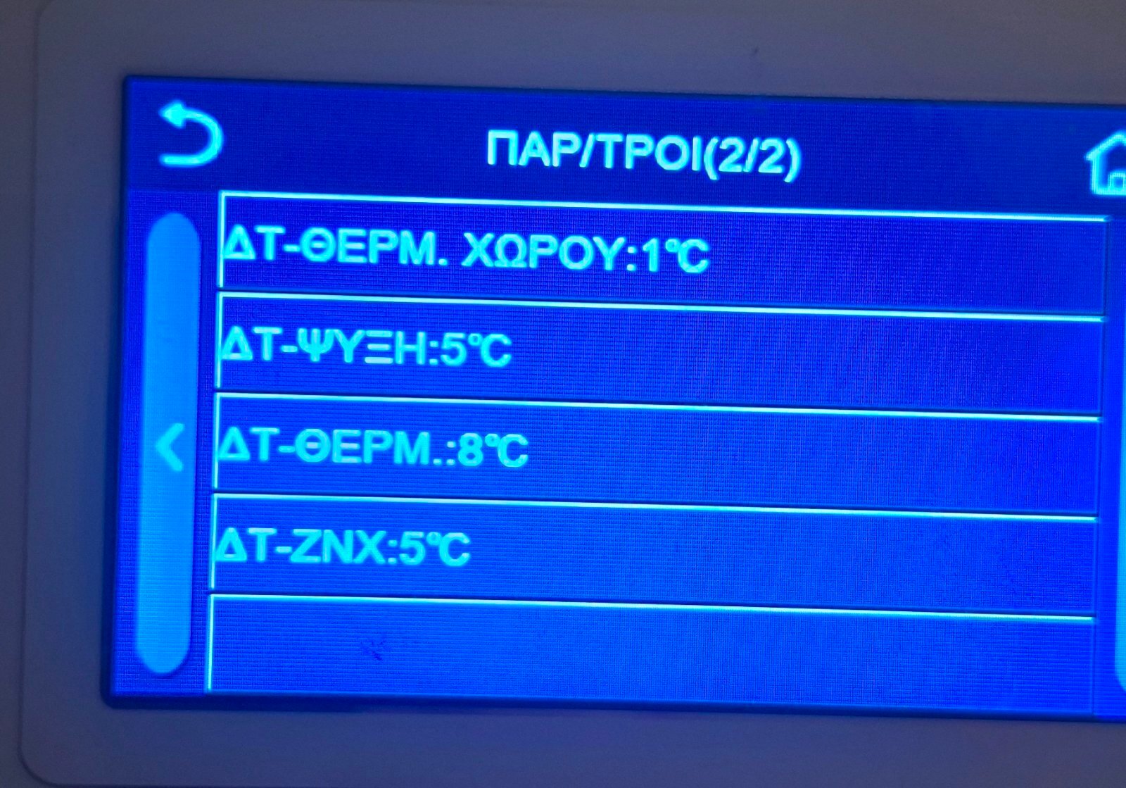

makisssss Δημοσ. 29 Σεπτεμβρίου Δημοσ. 29 Σεπτεμβρίου 27 λεπτά πριν, pavloa είπε Κατάλαβα.. Δηλαδή αν αλλάξω την θερμοκρασία χώρου στην αρχική οθόνη απο 21 που είναι τώρα και το πάω 23 δεν θα αλλάξει κάτι επειδή ειναι ρυθμισμένη απο 18 -24 μέσω της αντιστάθμισης και το κάνει αυτόματα ανάλογα με τις θερμοκρασίες μέσα και έξω. Οπότε ή θα παίζει με την αντιστάθμιση και θα εχω οικονομία ή θα το εχω χειροκίνητο και θα καίει. Να κάνω μια χαζή ερώτηση.. σε αυτό οφείλεται το χειριστήριο ή η αντλία? Δηλαδή αν βάλω άλλο χειριστήριο θα έχω άλλες ρυθμίσεις? Δεν γνωρίζω αν θα μπορούσες να κάνεις δουλειά με άλλο χειριστήριο. Θα σου πρότεινα για αρχή να χαμηλώσεις σημαντικά την θερμοκρασία των νερών και να παίξεις με τα δτ, παρακολουθώντας την κατανάλωση, έχοντας κλειστά τα ζνχ.
pavloa Δημοσ. 29 Σεπτεμβρίου Δημοσ. 29 Σεπτεμβρίου 7 λεπτά πριν, makisssss είπε Δεν γνωρίζω αν θα μπορούσες να κάνεις δουλειά με άλλο χειριστήριο. Θα σου πρότεινα για αρχή να χαμηλώσεις σημαντικά την θερμοκρασία των νερών και να παίξεις με τα δτ, παρακολουθώντας την κατανάλωση, έχοντας κλειστά τα ζνχ. Έχω βάλει αυτό. Ανω θα 20 από 25 που ήταν και κατω θα -5 από -25 που ήταν . Ανω θν 55 και κατω θν 32 από 40 που ήταν.. Το δτ τι είναι που αναφέρεις?

mechpanos Δημοσ. 29 Σεπτεμβρίου Δημοσ. 29 Σεπτεμβρίου Βάλε 20-23 εσωτερική δωματίου.. Αν την δουλεύεις συνεχόμενα την αντλία δεν πρέπει να παίζει και τόσο ρόλο. Χωρίς να έχω επαφή με την αντλία, υποθέτω ότι έχει να κάνει με το πώς τροποποιεί την αντλία προς τα πάνω ή προς τα κάτω, όταν είναι μακρυά ή πλησιάζει στην επιθυμητή θερμοκρασία χώρου, αυξάνοντας ή μειώνοντας το offset. Για την ελάχιστη θα βάλεις το ελάχιστο που πρόκειται να φτάσει η θερμοκρασία στην περιοχή σου, όπου θα θες το μέγιστο της θερμοκρασίας (55). Βάλε -5 καλά είναι. Και -7 να πάει, πάλι 55 θα δίνει η αντλία. Αλλά στους μηδέν, θα δίνει ξέρω 'γω, 53.5 (αναλόγως πού θα ρυθμιστεί το άλλο σημείο της καμπύλης). 20 εξωτερική με 30 θερμοκρασία νερών είναι καλά για αρχή και στη συνέχεια βλέπεις. Αυτά επηρεάζονται και από τις απώλειες και από τα σώματα που έχεις. Αν ήταν ενδοδαπέδια ή fan coils, θα ήταν εντελώς διαφορετικά τα νούμερα. 2

mechpanos Δημοσ. Δευτέρα στις 04:05 μμ Δημοσ. Δευτέρα στις 04:05 μμ Μην ασχολείσαι με το ΔΤ προς το παρόν. Τώρα το 1.5Α είναι 340watt περίπου, δεν το πολυπιστεύω για να πω την αλήθεια, τί στο καλό...εκτός αν παίρνει μπροστά κανένας κυκλοφορητής ή αντιστασούλα και δουλεύει ερήμη. Πάντως τώρα δεν τρέχει τίποτα να την σβήσεις εντελώς από το διακόπτη αφού δεν χρησιμοποιείται. Δεν παθαίνουν τίποτα τα λάδια και τα υγρά. Το χειμώνα είναι το θέμα, μην κάνει κανένα παγετό και πάρεις τα συστήματα στο χέρι. Αν έχει ρεύμα θα διαβάσει θερμοκρασία κοντά στο μηδέν και θα πάρει μπροστά μόνη της (πιστεύω να έχει πρόγραμμα αντιπαγωτικής προστασίας ενεργοποιημένο!)...
