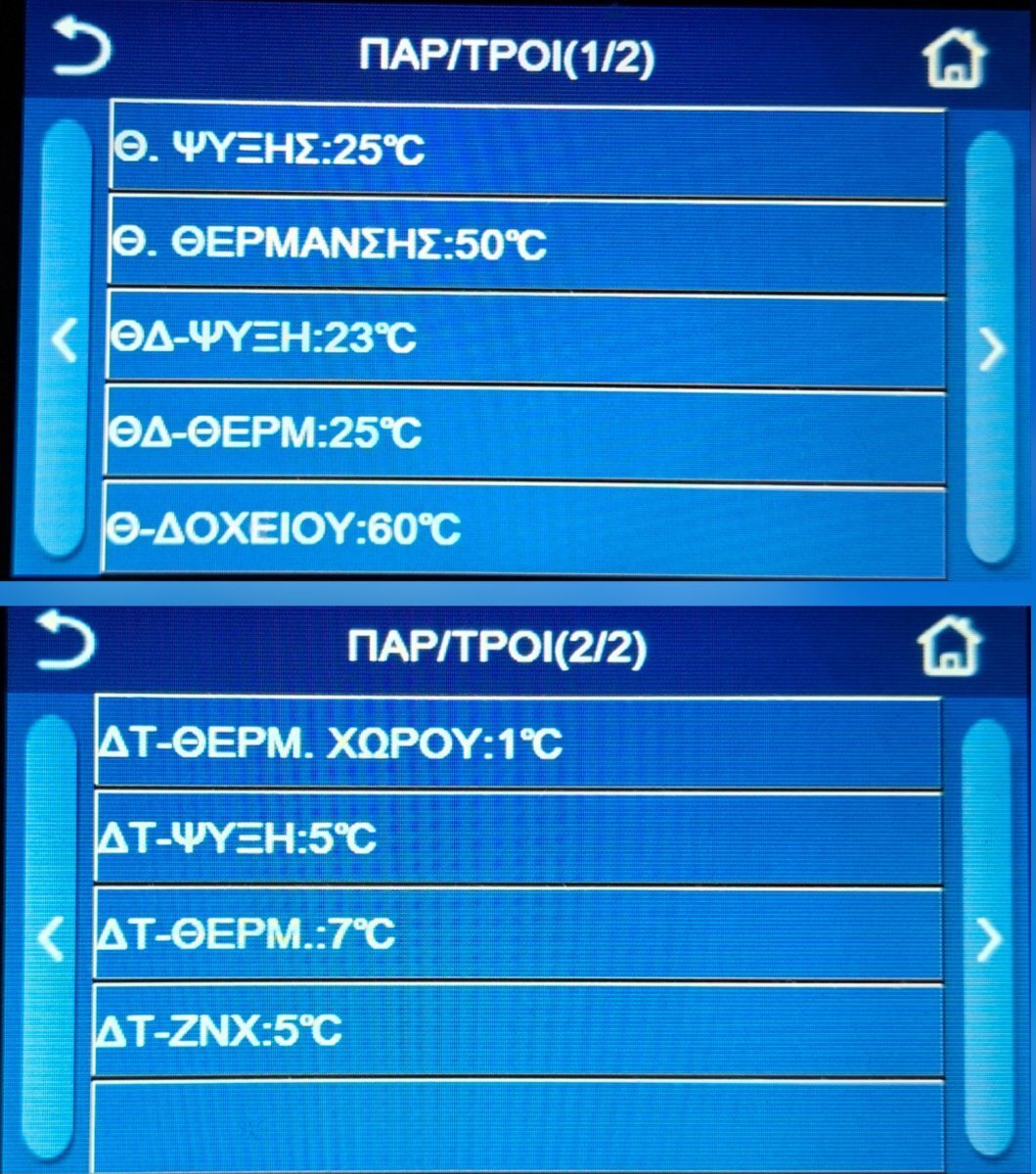

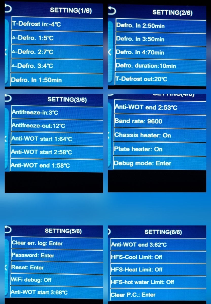

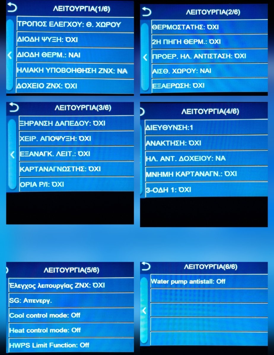

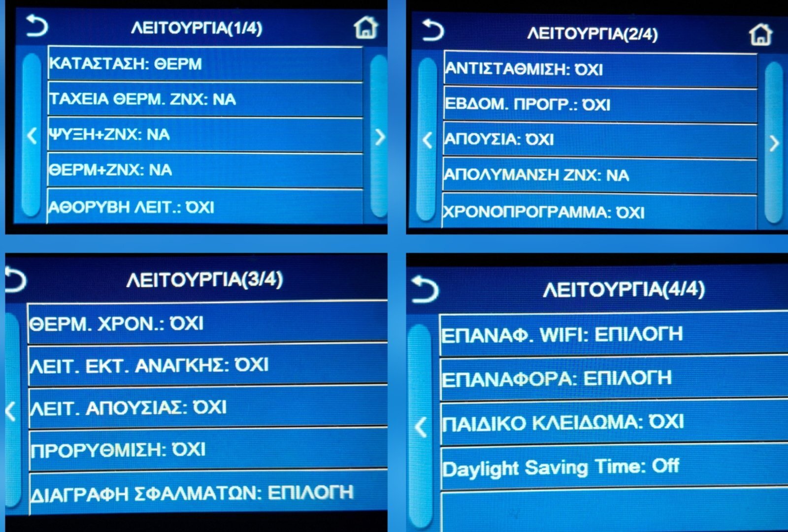

pavloa Δημοσ. Πέμπτη στις 05:44 μμ Δημοσ. Πέμπτη στις 05:44 μμ 22 ώρες πριν, pavloa είπε Οι ρυθμίσεις για την αντλία ριναι Οι παρακάτω.. ργω δεν βρήκα κάποια ρύθμιση για το offset. Υπάρχει στα μενού κάποια ρύθμιση για το offset του θερμοστάτη?
