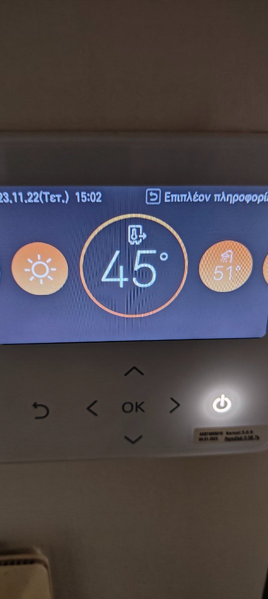

Ωραία. Δες εδώ φίλε μου. Τώρα έβαλα μόνο νερό.30  δείχνει. Που είναι το κατώτατο...
https://postimg.cc/gallery/CSf5Skk

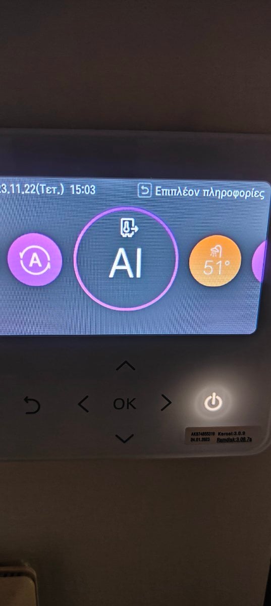

Η πρώτη φωτογραφία είναι σίγουρα αέρα +νερά...μετά το έκανες σκέτο νερά...έτσι όπως είσαι ανέβασε τα νερά όσο πάει(42) και μετά πάνε στο δίπλα αριστερά εικονίδιο και κάνε το ai
Αυτό λες? Η από μέσα από τις ρυθμίσεις..
Ναι αυτό το μέγιστο που σου λέει 44 και 30 είναι στην ουσία η επιθυμητή θερμοκρασία νερου που όρισες μέσα από τις ρυθμίσεις...για αυτό και δεν πάει πιο πάνω και πιο κάτω...τώρα άστο να λειτουργήσει καμία μέρα να δεις καταναλώσεις...αν λειτουργεί όλη την ώρα με 0,5 ή 0,7 κιλοβατώρες είσαι μια χαρά
