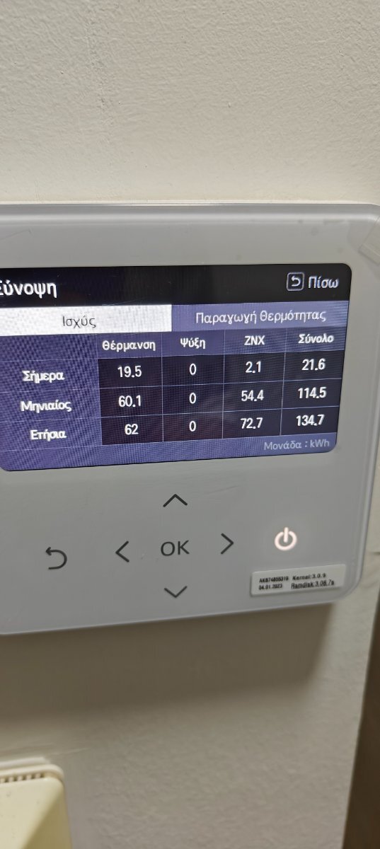

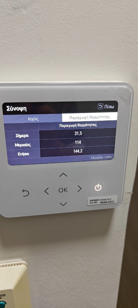

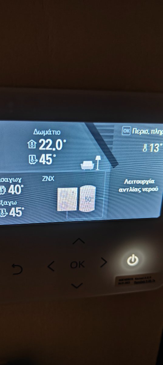

Για δες εδώ φίλε μου. Από το πρωί δουλεύει μόνο με νερό.  Πώς βλέπεις την κατανάλωση??

Ελάχιστη και μέγιστη στα νερά έχεις βάλει μέσα από τις ρυθμίσεις;;;όχι μόνο στην θέρμανση που λέει 30-45, αλλά και στην αυτόματη λειτουργία πρέπει να τις βάλεις 30-45

που ειναι αυτη η ρυθμιση και δεν την βρισκω...??

Στις ρυθμίσεις (στο γρανάζι) έχεις πατήσει για 5 δευτερόλεπτα το πλήκτρο πάνω για να μπεις μέσα βάζοντας τον κωδικό;
