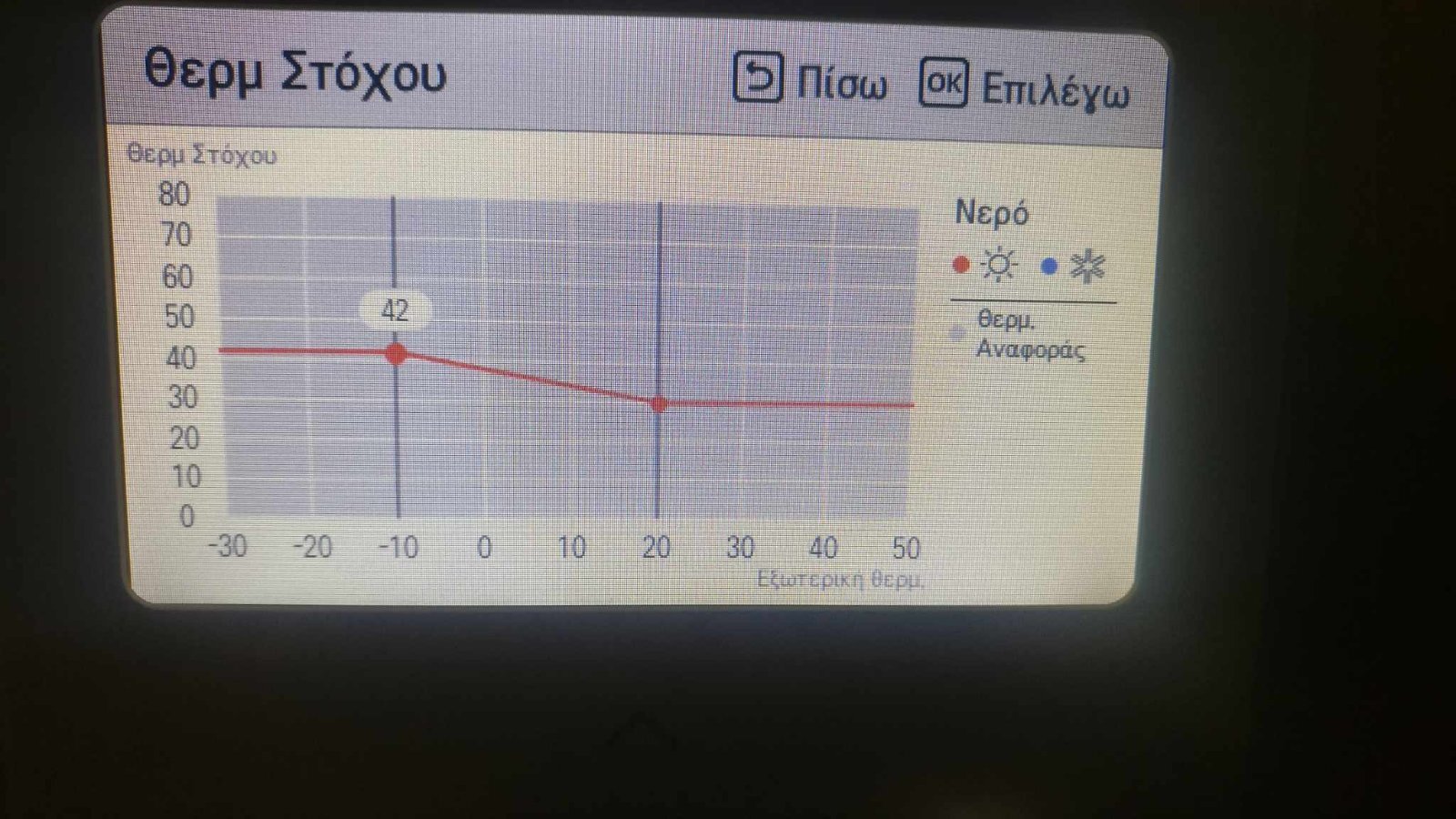

Εγώ έχω βάλει ότι είναι και στην επιθυμητή θερμοκρασία νερού...δεν ξέρω αν είναι σωστό ή όχι, ας πει κανένας άλλος... οπότε (στην δεύτερη φωτό) στα αριστερά εσένα πρέπει να πάει 41 και δεξιά 30
ΓΙα θερμοκρασια στοχου... θα το κανω οπως λες. οκ.. Αριστερα -10 - 40 και δεξια  η  20 με 30 να ανεβει η καμπυλη..?? Σωστα??  τωρα ειναι η δεξια γραμμη ειναι 20 με 29....
Έτσι είναι εμένα

Το έχω στο ΑΙ αυτόματο θερμοκρασία..
Επιθυμητή θερμοκρασία νερού την έχω στο 30-41
Να τα κατεβάσω ??

Τα νερά καλά ειναι, εκτος αν η ΑΘ δεν υπολογίζει σωστά τα θερμικά.
Καλοριφέρ. Κανονικά .έχει μια μέρα μόνο που έβαλα αυτές τις ρυθμίσεις . Κατέβασα το νερό από τους 41 στους 36...έκανα μλκ .. να τα αφήσω ή να το ξανανεβασω όπως ηταν
