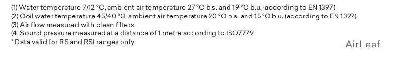

Τα fan coil πχ δίνουν την ισχύ τους συνήθως σε ΔΤ 5:
Σε ενδοδαπέδια βλέπω μελέτες με προσαγωγή 45 και επιστροφή 38, οπότε λαμβάνουν ΔΤ 7.
Στα σώματα οι αποδόσεις δίνονται σε θερμοκρασίες 90/70 οπότε ΔΤ 20.
Οπότε ανάλογα με τις απώλειες ο μηχανικός κάνει τους υπολογισμούς και λέει τι θερμοκρασία νερών και τί ΔΤ θέλω για να καλύπτω τις απώλειες αυτές, με τα σώματα...ή με την θερμοκρασία νερών και ΔΤ που θέλω να δουλέψω, τί σώματα πρέπει να επιλέξω!

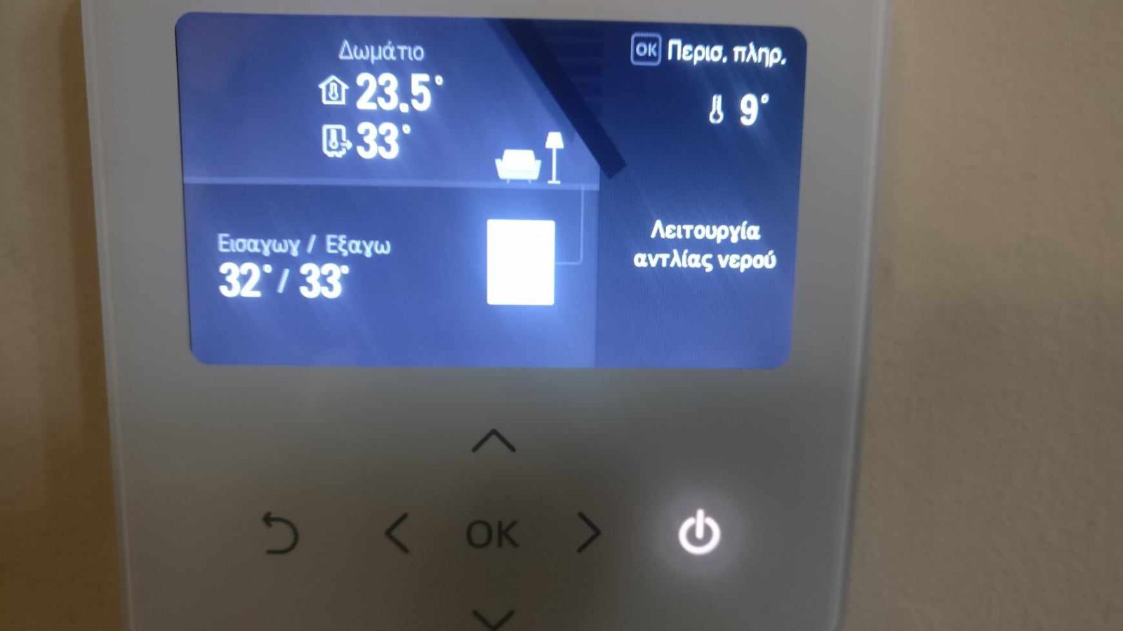

Δηλαδή σε μένα με 5 σώματα μεγάλα και ένα σώμα μικρό στο μπάνιο (σώματα φέτες ολα) και τον θερμοσίφωνα που είναι συνδεδεμένος και το βλέπει σαν σώμα, και έχω βάλει ρυθμίσεις νερών 30μικρη 42μεγαλη, οταν μου έκαναν την εγκατάσταση μου έβαλαν ΔΤ 8... μήπως πρέπει να το βάλω στο 12;;; και βασικά με μεγαλύτερο ΔΤ θα έχω καλύτερη κατανάλωση ή δεν παίζει ρόλο;

Ακόμη δεν το έχω δοκιμάσει γιατί παίρνω από τον ηλιακό νερό... σήμερα όμως βλέπω να το γυρνάω και να ανάβω και θερμοσίφωνα μαζί(την αντίσταση) γιατί τα νερά είναι σε χαμηλούς βαθμούς...

Όχι ζεσταίνουν και έχει μέσα 22με23 βαθμούς...το ΔΤ ρυθμίστηκε σε επικοινωνία με μηχανικό της lg είναι η αλήθεια και δικες του ρυθμίσεις χωρίς αντιστάθμιση, αλλά μετά εγώ έκανα την αντιστάθμιση και ΔΤ δεν πείραξα

Ναι έτσι είναι νομίζω.... πάντως ένα τέταρτο άναψα θερμοσίφωνα και είχε καυτό νερό και έφτασε για 2 άτομα...και μέσα είχε 23,5
