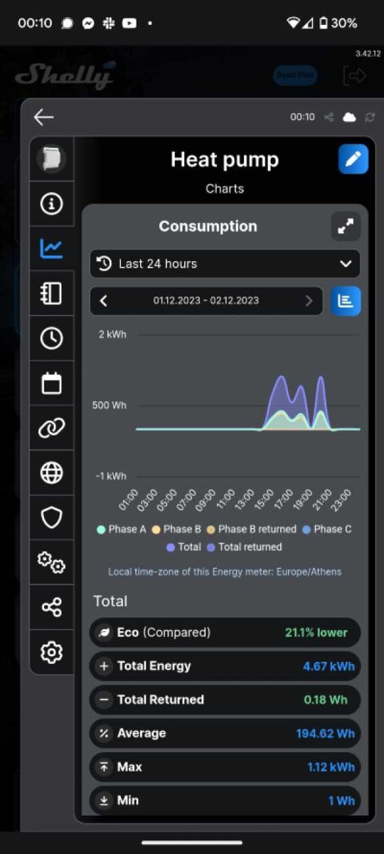

o καιρος εχει γλυκανει οσο δεν παει αυτες τις ημερες με αποτελεσμα να εχω αυτη την καταναλωση σε διαστημα 24 ωρων σε μονοκατοικια στο Βόλο.
4,67kwh
8 ώρες πριν, CptBill είπε
4,67kwh
Στο Βολο ποιος σας έκανε την εγκατάσταση αν επιτρέπεται στείλτε μου πμ αν θέλετε ευχαριστώ
