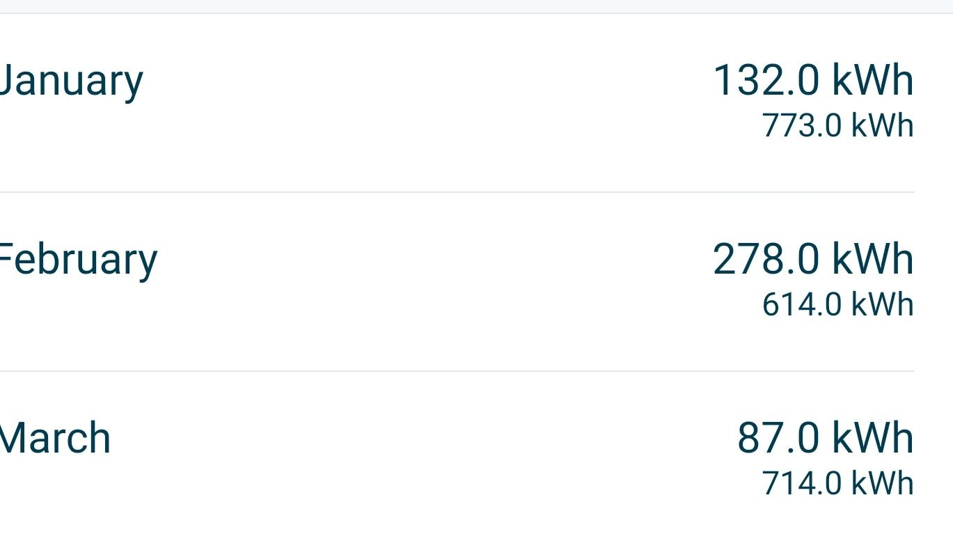

Τι εννοείς; παιζει να εκαψα το 1/4 στο σύνολο. Αλλα παλι δεν ειναι δείγμα γτ εμενα ηταν οτι νανε ρυθμισμένη τελικά..
Τελειως ενδεικτικά αν ηθελα 22 με 25 kwh τη μερα στα κρυα με το άνοιξε κλεισε ηθελα 8 με 12.
Υπηρχαν μερες που δεν την ανοιξα κ καθόλου.
Θα σου ξαναπω αυτο σε εμενα Αττική κ με τις ιδιαίτεροτητες που εχω.Το ίδιο πραγμα σε καστορια καβαλα πχ δεν ειναι λειτουργικό
Πανω νούμερο ο περσινός μηνας κάτω νουμερο ο προπέρσινος
Επεξ/σία από sndev

Εννοώ πόσο κοστίζει μόνο η λειτουργία της αντλίας θερμότητας σου σε kWh, όταν την λειτουργείς σε άνοιξε-κλείσε mode.
Τιμές ενός κρύου μήνα χρειάζομαι, όπου φαντάζομαι θα υπήρχε καθημερινό άνοιξε-κλείσε.
Να υπολογίσω ένα μέσο όρο 10 kWh λειτουργίας αντλίας θερμότητας σε άνοιξε-κλείσε στα κρύα για Νέα Σμύρνη που είσαι;
Αν κατάλαβα καλά από την εικόνα που ανέβασες, έχει μεγάλη διαφορά σε κατανάλωση η συνεχής λειτουργία σε σχέση με το άνοιξε-κλείσε (Παίζει βέβαια και το πόσο κρύο έκανε τον κάθε μήνα για αυτά τα 2 χρόνια).
Επεξ/σία από Aurumnus

δε μπορεις να βγαλεις συμπέρασμά.. το λεω προς ολους που κανουν παρομοιες ερωτησεις.
κανεις δε μπορει γτ δεν ειμαστε το ιδιο ουτε απο περιοχες ουτε  μoνωσεις ουτε απο τμ ουτε απο οροφους. Εχω αντλια χαμηλων, εσυ μπορει να εχεις μεσαιων η υψηλων κτλ. να εχεις καλοριφερ που θελει πιο ψηλα θερμοκρασια νερων αρα αυξημενη ζητηση ρευματων ενω εγω με fancoil η αλλος με ενδοδαπεδια που θα νε στους 32 βαθμους.
Επίσης σημαντικό ρολο παιζει η γυναικα κ μη γελάτε. Προχτές μου πε έχω σκάσει κ είχε 22,1 το σπίτι. αυτο που θελω να πω ειναι οτι ο καθενας μας αντιλαμβανετε αλλιως το κρυο.
πλεον ειμαι σχεδον χαιδαρι ψηλα κ εχει κρυο , οταν κανει κρυο. Αλλα 2 χρονια δε το λες κρυο αυτο που περναμε στην αττικη.
ειναι 130 τμ, δεν το λες καλά μονωμένο με  τεράστια σειρομενα χωνευτά κουφότατα μιλάμε τώρα ανοίγματα 3-4 μέτρα χ3 στη σαλονο τραπεζαρια
εχει τεραστια διαφορα αλλα φιλε μου εχει να κανει κ ποσο ζεστο συντηρειτε το σπιτι κ οι χωροι σου. εχω την ευλογια οτι το υπνοδματιο απο κατω περνανε ΟΛΕς οι σωληνώσεις οποτε βραζω οταν κοιμαμε αρα οταν γυρνουσα 8 κ 9 το βραδυ δεν υπηρχε απαραιτητη αναγκη για θερμανση κ εξου τα χαμηλα νουμερα. επισης εμενα πανω κ κατω καινε full 24/24 κ εχω ζεστο ταβανι κ πατωμα ουτος η αλλος
φετος προσπαθώ να ζεσταινω ολο το σπιτι να νε 22 βαθμούς εχω ζαλίσει τον @mechpanos καθως εχει daikin κ αυτος να βελτιωσω τη λειτουργεια της ΠΟΥ ακομα δεν οπως πρεπει σε ΣΥΝΕΧΟΜΕΝΟ με fancoil.
κρυα δεν εχει (ακομα) κ μεσος ορος καθημερινα αυτη τη περιοδο ειμαι στα 8-10 kw μονο θερμανση ολη ημερα (znx βγαζω εκτος απο τη κουβεντα.)
αν απο αυτα βγάζετε συμπέρασμα... τι να πω
Τελείως προσωπική γνώμη αν στα χοντρά κρυα ειστε εως 18-20kwh για ολη μερα  είστε καλά. για άνοιξέ κλείσε θα έλεγα 8-11 kwh

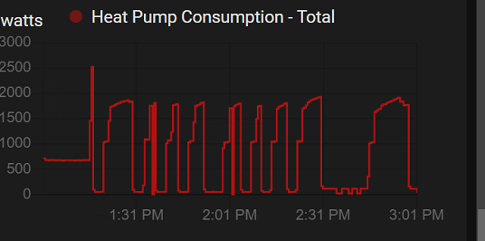

Εγώ είμαι πολύ καλά από μόνωση γιατί μόλις βγήκα από εξοικονομώ. Επέλεξα να βάλω πάνελ και όχι f/c γνωρίζοντας ότι δεν βοηθάει στην απόδοση. Είναι διαστασιολογημενα για ΔΤ 5 και θερμοκρασία εισαγωγής 55. Ζητάω θερμοκρασία χώρου στους 22. Βλέπω την αντλία να πηγαίνει τα νερά από 39 εώς 44 χωρίς ακόμη να έχω κάνει κάποια παρέμβαση. Με ενοχλεί το γεγονός ότι κάνει πολλά start stop. Δεν ξέρω αν φταίει το γεγονός ότι ίσως η αντλία είναι υπερδιαστασιολογημενη. Έχω την Hitachi Yutaki Rasm 6 , ενώ πιστεύω ότι η 5αρα με κάλυπτε. Το είχα κουβεντιάσει εκτενώς με τον ενεργειακό και κάμποσους προμηθευτές και όλοι έλεγαν να πάω στη μεγάλη.
Να κάνω και εγώ την χαζή ερώτηση της ημέρας. Όταν λέμε ότι κάνει η αντλία start stop πως το αντιλαμβανόμαστε; Εννοώ όταν ο ¨ανεμιστήρας¨ της εξωτερικής μονάδας δεν ακούγεται να δουλεύει τότε είναι το stop? Προσπαθώ να καταλάβω της συμπεριφορά της δικιάς μου αν εννοούμε το ίδιο πράγμα.
Στη δική μου (Hitachi) έχει ένδειξη πότε δουλεύει ο κυκλοφορητής και πότε δουλεύει ο συμπιεστής. Υποθέτω ότι όλες θα πρέπει να έχουν κάποια ανάλογη ένδειξη. Δεν είναι σίγουρος αν έχει σημασία και το χειριστήριο που είναι εγκατεστημένο γιατί στα περισσότερα μηχανήματα του τύπου υπάρχουν επιλογές .
Δεν υπάρχει περίπτωση να ανέβαινα στην ταράτσα μέσα στη νύχτα για να δω τι κάνει η αντλία 😁

lg? υπαρχει τροπος να δεις αμα κανει start stop, λιγο κουλος αλλα υπαρχει.
Εγω τη συμπεριφορα της την βλεπω σε ενα shelly καταγραφεα καταναλωσης.
Μια ομορφια.

Ναι LG. Εμένα είναι πιο παλιό μοντέλο και δεν έχει καταγραφή κατανάλωσης όπως δείχνουν κάποιοι χρήστες.
κ γω απο ασφαλια στο πινακα το βλέπωκ ειναι πιο όμορφο :P
μηπως τελικα ειναι νορμάλ το on off?
Εγώ δεν έχω βάλει καταγραφικό. Ένα απλό μετρητή μόνο. Πόσο κοστίζει ένα τέτοιο;
Αυτό με τα on off με προβληματίζει έντονα γιατί υποτίθεται ότι δεν πρέπει να τα κάνει. Το ίδιο βλέπω και εγώ στη δική μου. Ξεκινάει να δουλεύει ο συμπιεστής και στο δεκάλεπτο σταματάει
