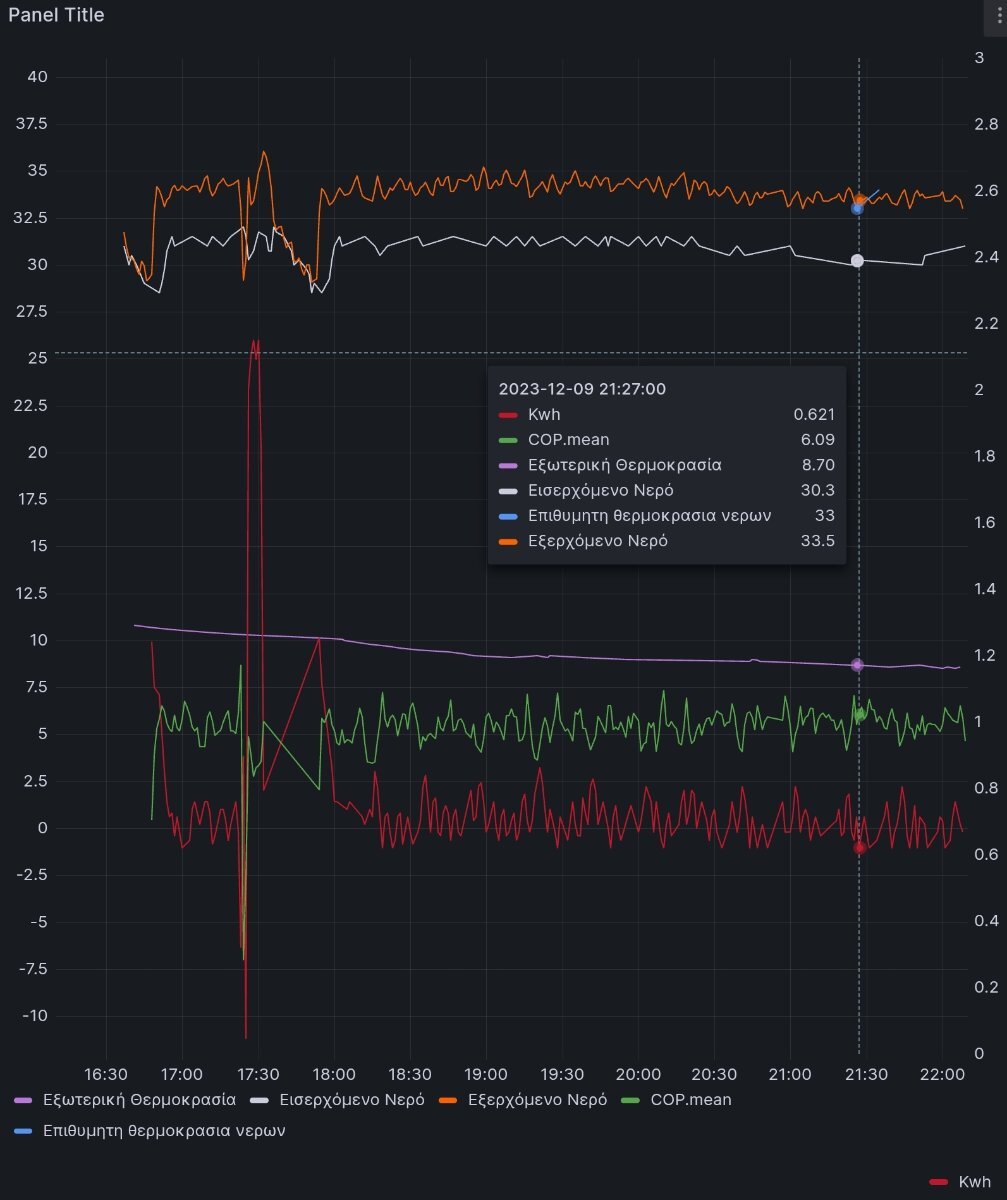

Έχεις ένα σταθερό ΔΤ στο νερό εισόδου - εξόδου στους 5 βαθμούς. Τι συνέβη στις 5:30 που το ΔΤ έγινε 0?
3 ειναι το ΔΤ
τπτ δεν εγινε.. Μαλακιζόμουν κ το εκανα reboot έπαιζα με τις θερμοκρασιες κ τις ρυθμίσεις στη ταράτσα

Εγώ έχω μια Midea 16kW για ένα σπίτι περίπου 210 τμ. με την οποία θερμαίνω προς το παρόν μόνιμα μόνο τα 140. Τα υπόλοιπα 70 περίπου είναι ημιυπόγειο - playroom και τα θερμαίνω περιστασιακά (γι αυτό και πήρα 16άρα αντλία σύμφωνα με όλους όσους είδαν το σπίτι) Η μελέτη απωλειών είχε γίνει χωρίς το υπόγειο γιατί αυτός θεωρήθηκε μή θερμαινόμενος χώρος και βγήκε περίπου 10,5kW στους 0οC με ζητούμενη στο εσωτερικό 20οC. Στους 0οC η MIDEA αποδίδει στο μέγιστο κάτι λιγότερο από 14kW οπότε μαζί με το playroom είμαστε σχετικά ΟΚ ίσως λίγο υπερδιαστασιολογημένοι όπως προτείνουν και οι περισσότεροι για κανένα ακραίο κρύο ή καύσωνα (πιο πιθανό το δεύτερο στην Αθήνα).
Στην πράξη τώρα τη δουλεύω με αντιστάθμιση με fancoils και έχω προφανώς ON-OFFs αν και όχι πολλά, η αντλία κάνει το πολύ 3 επανεκκινήσεις την ώρα. Ο κυκλοφορητής όμως δουλεύει ασταμάτητα ρίχνοντας σιγά σιγά την ισχύ του όσο κρυώνει το νερό μέχρι να ξαναπάρει μπρος ο συμπιεστής.  Την έχω σε αντιστάθμιση και τα νερά είναι στους 38οC με 10 εξωτερική. Ο εγκαταστάτης έχει συνδέσει και τον ηλιακό 3πλης στο κύκλωμα σαν σώμα οπότε και αυτός τροφοδοτείται μονιμα με θερμότητα και έχει μια μίνιμουμ θερμοκρασία γύρω στους 38 το νερό πριν βοηθήσει και ο ήλιος την ημέρα. Αυτό στην αρχή δεν μου άρεσε αλλά τελικά είναι πολύ βολικό να υπάρχει πάντα ζεστό νερό ακόμα και σε αυτή τη θερμοκρασία.
Η εφαρμογή της Midea που μετράει την κατανάλωση είναι πολύ μέτρια...
Μου βγάζει ότι καταναλώνω περίπου 8-10kWh την ημέρα. Το σπίτι έχει σταθερή θερμοκρασία 22οC και τα fancoil δουλεύουν μία στο τόσο ανάλογα με τη ζήτηση σε κάθε δωμάτιο...Αν δεν ήταν συνδεδεμένος ο ηλιακός βλέπω να μην άνοιγε και ποτέ η αντλία...χαχαχα.. Με θερμοκρασία γύρω στους 10 έξω και με σχετικά ζεστό νερό νομίζω ότι είμαι καλά.. αν και θα μπορούσα και καλύτερα.
Θα το παλέψω να μειώσω τα ON-OFF αν και αυτό θα είναι λογικά αδύνατο αν δεν θερμαίνω και το ημιυπόγειο... την αντλία την έχω δει να κρατιέται μέχρι και τα 2,5kW όσο πλησιάζει η στιγμή για να σβήσει... πόσο πιο κάτω να παεί...

Η στιγμιαία κατανάλωση που σου δείχνει όταν δεν είναι ο συμπιεστής σε λειτουργία πόσο είναι;
Λογικά θα πρέπει να είναι πολύ πολύ μικρή. Στην ερώτηση σου λοιπόν για το cop, η απλούστερη απάντηση είναι ότι η επίδραση του κυκλοφορητή στο αποτέλεσμα είναι αμελητέα.
Μιλώντας για start stop ποιο θεωρείτε ότι είναι το βασικό πρόβλημα;
1. Η αυξημένη κατανάλωση ή τέλος πάντων η ευκαιρία να μειωθεί η κατανάλωση μέσω της συνεχούς λειτουργίας;
2. Η καταπόνηση του inverter και του συμπιεστή εξαιτίας των εκκινήσεων και διακοπών;
Παρατηρούσα την δική μου χθες τη νύχτα με 8 βαθμούς εξωτερική: ο συμπιεστής δούλευε 4:30 λεπτά, ανέβαζε τη θερμοκρασία του νερού στους 38 και σταματούσε. Κατά τη διάρκεια λειτουργίας του το μέγιστο ρεύμα ήταν 2 αμπέρ και το inverter ξεκινούσε με 30hz και έφτανε στα 28. Κάπου εκεί σταματούσε. Επομένως γενικά δουλεύει σε χαμηλό φορτίο. Μετά δούλευε μόνο ο κυκλοφορητής για 13 λεπτά έως να πέσει η θερμοκρασία του νερού στους 33 και να ξαναπάρει ο συμπιεστής.
Περίπου 4 εκκινήσεις την ώρα.
Είναι πολλές; Κινδυνεύω να πάρω τα ηλεκτρονικά της στο χέρι;

18 λεπτά πριν, GR77-S είπε
Το 1. Γιατί όταν ξεκινάει και σταματάει, ζητάει πολλή ενέργεια για να θερμάνει τα νερά, τα οποία μετά κρυώνουν όταν σταματάει κ.ο.κ. ενώ όταν δουλεύει σε πιο χαμηλή μέση θερμοκρασία νερών σταθερά, δουλεύει πιο αποδοτικά...
Το 2 με 4-5 επανεκκινήσεις δεν είναι θέμα. Αλλιώς τα παλιά μηχανήματα (μή ινβερτερ) θα είχαν διαλυθεί (δουλεύουν 10ετιες)
25 λεπτά πριν, GR77-S είπε
Όταν δεν λειτουργεί ο συμπιεστής η ένδειξη για την ισχύ στο πάνελ της αντλίας είναι μηδενική. Προφανώς δείχνει μόνο τι γίνεται με τον συμπιεστή. Δεν έχω εγκαταστήσει κάποιον δικό μου μετρητή για να δω τι ακριβώς γίνεται... Γενικά δεν είμαι πολύ ευχαριστημένος από το χειριστήριο της MIDEA... της LG από τις φωτογραφίες που βλέπω αφήνει τον χρήστη να κάνει περισσότερες ρυθμίσεις...

40 λεπτά πριν, GR77-S είπε
Δες αυτό το βιντεάκι και θα νοιώσεις καλύτερα με τα ON-OFF

Ρε παιδιά με τον συμπιεστή off βλέπω τη θερμοκρασία εξόδου να είναι ίση με την θερμοκρασία εισόδου. Πώς γίνεται αυτό; έχω πάνελ διαστασιολογημενα σε θερμοκρασία προσαγωγής 55. Η θερμοκρασία προσαγωγής αυτή τη στιγμή με 14 εξωτερική είναι ρυθμισμένη στους 33.
