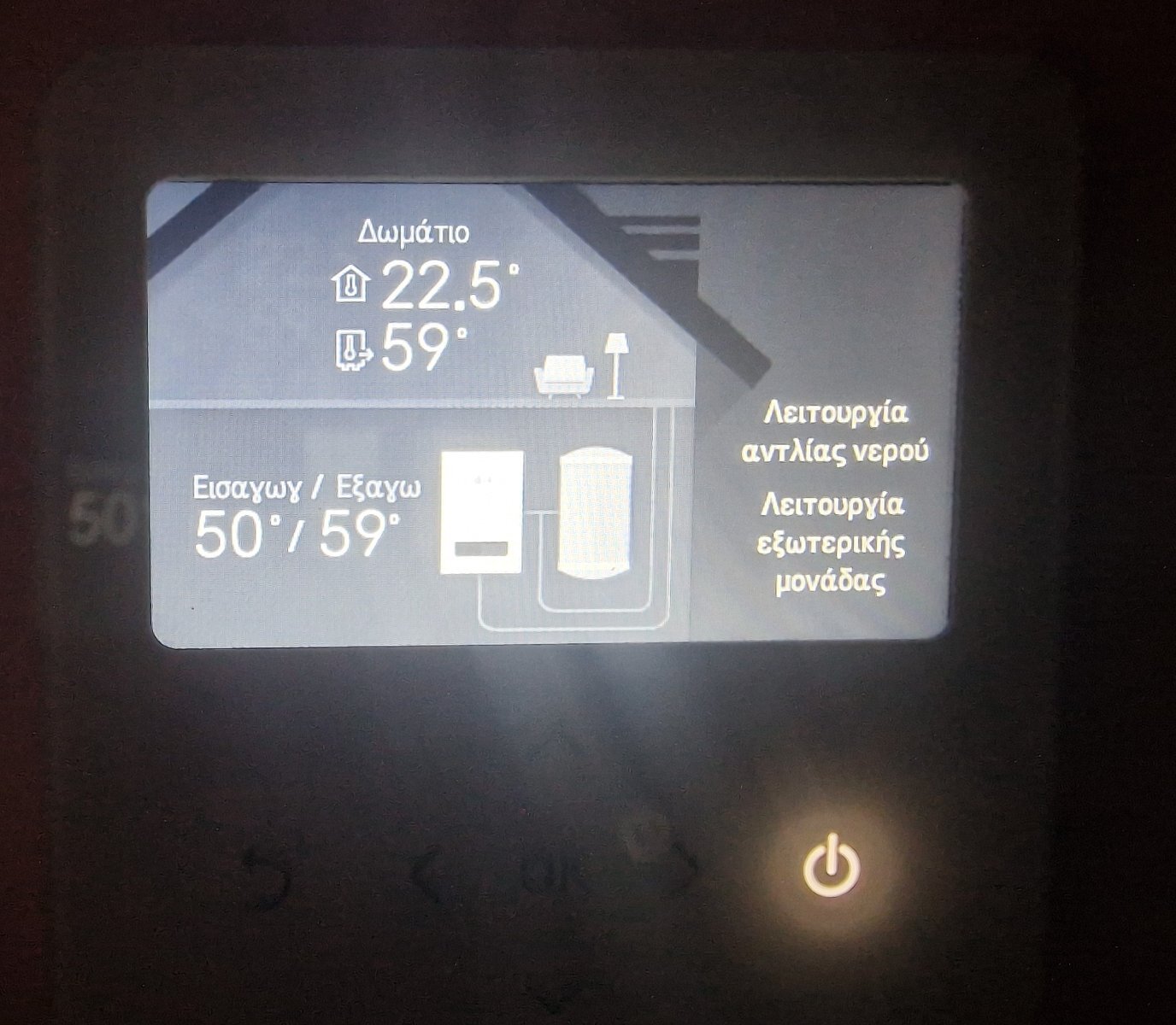

Ρε παιδιά με τον συμπιεστή off βλέπω τη θερμοκρασία εξόδου να είναι ίση με την θερμοκρασία εισόδου. Πώς γίνεται αυτό; έχω πάνελ διαστασιολογημενα σε θερμοκρασία προσαγωγής 55. Η θερμοκρασία προσαγωγής αυτή τη στιγμή με 14 εξωτερική είναι ρυθμισμένη στους 33.
Λογικό φαίνεται από τη στιγμή που δουλεύει ο κυκλοφορητής... ότι νερό μπαίνει στην αντλία βγαίνει με την ίδια θερμοκρασία αφού δεν του προσφέρει τίποτα ο συμπιεστής...
Στο σπίτι τα σώματα δεν προσφέρουν τίποτα γιατί μάλλον έχεις υψηλή θερμοκρασία μέσα και τα πάνελ για να δώσουν θέλουν παραπάνω θερμοκρασία από 36....
