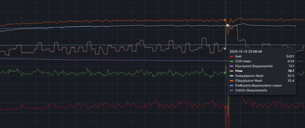

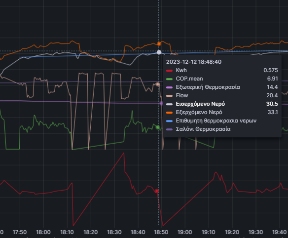

παραδείγματα
Εδώ ζητούσα νερά 29 βαθμούς. Έχω βάλει το οριο +4 (δεν ειναι το ΔΤ). Μόλις πηγε 33,1 κλείνει, δες τη κόκκινη γραμμή κάτω.
Εδώ τώρα ζητάω νερά 32 κ κλείνει με εξερχόμενα 35,4 δλδ κάτω απο 4 οριου γτ άντεχε να ριξει παρακάτω τη κατανάλωση
Φαντάζομαι οτι εσυ τωρα αν εχεις πολυ καλη μονωση πρεπει να βρεις μια ισσοροπια σε πολυ χαμηλωτερα νερα αφου θα τα γυρναει πιο ζεστα απο εμενα οποτε δε θα αντεχει να κραταει χαμηλα τη καταναλωση κ θα κλεινει. παραλληλα το τυπου 28 βαθμοι γινετε πολυ ευκολα 32 κ ξεπερναει το οριο. Αυτο σε μεγαλυτερο κρυο ειναι καλο γτ οπως ειπα στις υψηλες θερμοκρασιες πιο δυσκολα ανεβαινει λογο φυσικης κ παραληλα λογο κρυου εξω εχεις μεγαλυτερες καταναλωσεις θερμανσης οποτε γυρνανε πιο κρυα.. καταλαβαινεις τη λουπα ωστε να την περιορισεις?
